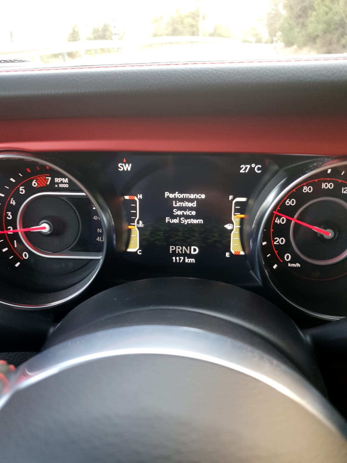

לפותח השרשור- צריכת הדלק נראית לי מופרזת ל-JL מנוע 2 ליטר. כדאי לבדוק מול היבואן.

זו הסיבה שפתחתי את השרשור , הצריכה מוגזמת ואני מקבל הערה במערכת השעונים על ביצועים ירודים של מערכת הדלק , היבואן מתעלם ולא פותר לי את הבעיה, אתמול נשלחתי בבושת פנים ממוסך היבואן בפ"ת בטענה שהרכב 100% ושאני מציק להם.
קובץ מצורף 141015
אני לא יודע מה לעשות עם זה , תקוע עם רכב ב400 אלף שקל לא תקין עם שרות מתחת לכל ביקורת.

קראתי את כל השירשורים בחו"ל , אני גם בקשר עם מנהל טכני ביוטה וחבר שמנהל מכירות בניו גרסי , שניהם אומרים שצריך להחליף משאבת דלק , בארץ מתעלמים , יש להם שיטה לתת לך להרגיש שאתה נודניק ואתה אשם , הם מתנהגים בצורה מאד נחמדה אבל בבקשה אל תבזבז לנו את הזמן.
זה מהשרשור וממנהל טכני ביוטה
That "Performance Limited" error seems to be related a fuel pump problem with the 2.0T. The High Pressure Fuel Pump was found to be faulty for another user on the forum, but think they're still chasing it even with replacement. Definitely some issue between HPFP, fuel sending unit (the one in the tank) and a sensor somewhere in the fuel system. Not normal.
לדעתי אם מחשב הרכב כותב שיש בעיה, אז יש בעיה והיבואן לא יכול להתעלם מזה (גם לא במסווה של חיוכים). הוא צריך לדאוג שהרכב לא יקפיץ את התקלה הזאת. אם זה ישנה או לא את צריכת הדלק, ימים יגידו, אבל החיווי של התקלה חייב להיפתר באחריות.
ולגבי צריכת הדלק באופן כללי - לא משנה אם זה JK, JL וגודל המנוע. באופן כללי כמו שאין 2 ג'יפים בדיוק אותו דבר ולכן אין מחירון מדויק (אחד שידרג ככה, השני ככה, השלישי ללא שטח, הרביעי ללא נסועה והחמישי מטפל רק רק אצל הגורו).. ככה גם קשה מאוד להשוות צריכת דלק. אפילו אם ניקח 2 רכבים סטוק. ההבדל בין כביש לשטח ואפילו סתם פקקים לבינעירוני הוא עצום. כל אחד נוהג שונה עם רגל קלה/כבדה על הגז וזה משפיע. לחץ האוויר בצמיגים משפיע, נקיון פילטר האוויר משפיע, וכמובן שידרוגים, משקלים ועוד. ולכן לדעתי הטווח מאוד משתנה.
יצא לי במקרה לעשות שבועיים רצוף פקקים בתל-אביב, צריכת הדלק היתה 1:3.5 כשהממוצע שלי לרוב הוא 6.5-7 כולל הכל.
אבל שוב, אם הרכב של פות"ש מראה שיש תקלה אז יש תקלה ובלי קשר אם היא משפיעה על צריכת הדלק, היא צריכה להיפתר.
ואם היצרן עצמו אומר להתאלם ושמהנדסיו חוקרים את הבעיה, מה היית עושה אז?
לדעתי, כמו שלביא רשם, מכתב מעורך דין אם צריך או לא צריך. יותר מדי כסף מעורב כאן בשביל להשאיר את הנושא לחסדיהם.

העברתי את החומר למנהלת השירות של סמלת , אני מקווה שהם רציניים וימצאו לי פתרון , הרי ברור שיש תקלה וניסיון ההשתקה לא עובד עלי.
המשהו רע שעובר על סמלת מרכזי זה מנהל המוסך , ראיתי איך הוא מתנהג לאנשים ומעיף אותם מהמוסך בשקרים גסים , נראה שהתפקיד שלו הוא להשאיר את הליפטים ריקים בסוף יום , לא חשוב איך העיקר להעיף את כולם מהמוסך.
העברתי להם גם את החומר מארה"ב והבהרתי להם שמכתב ההשתקה הגיע גם אלי , מקווה שייקחו את זה ברצינות , אני בטח לא מתכוון להישאר עם רכב לא תקין מהק"מ הראשון שנמסר.
וכמובן שהשלב הבא זה עו"ד ובית משפט .
