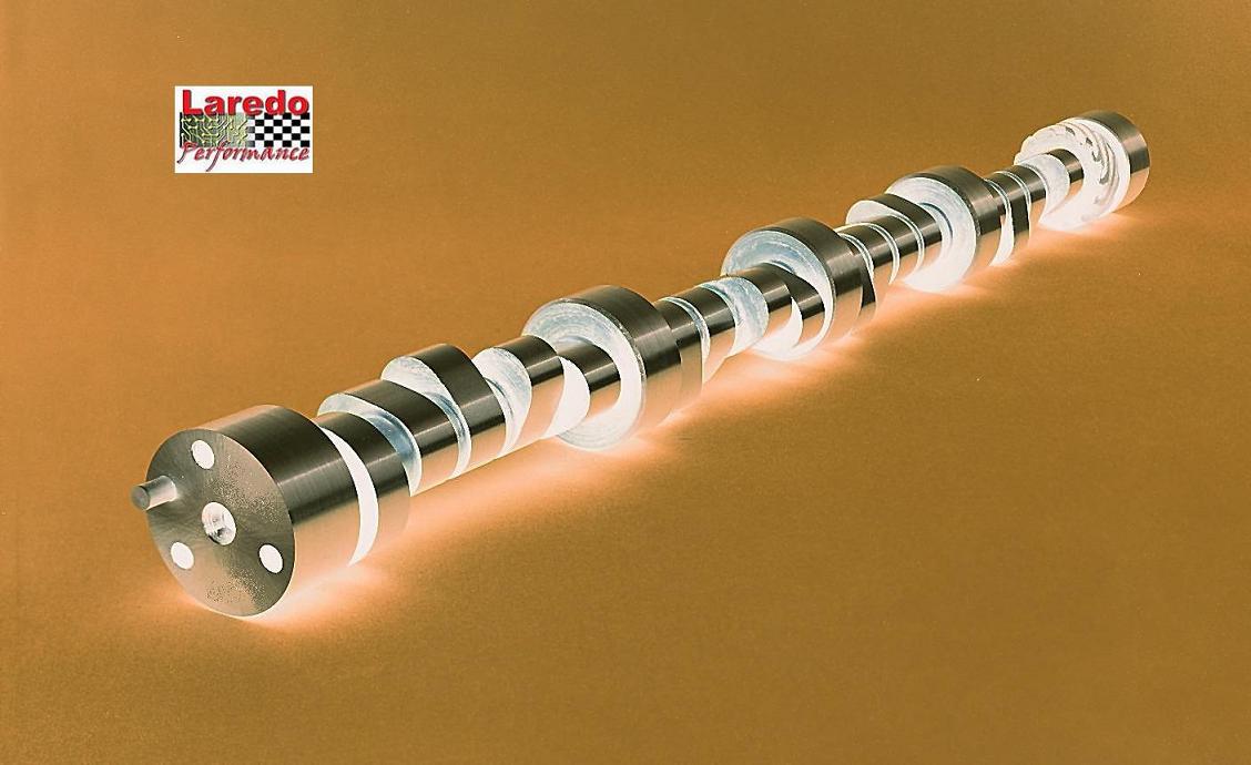

First I thought it was a marine reverse cut cam
but looking at #8 lobes....
cleared that right up.

תרשום לעצמך 3 נקודות.
סדר ההצתה שונה בין צילינדר 4 ו 7 ו2 ו3.

עקומת מומנט חלקה יותר, הספק גבוה יותר. תוך ניצול עקרון פיסיקלי של גל לחץ. מקובל מאוד להחליף בין שני צילינדרים (יש אפילו מוצר מדף של פרוקם) החידוש הוא שאני מחליף את הסדר בשני זוגות.
אב טיפוס כבר נוסה בהצלחה רבה.
אני מתכוון להגיע לייצור סדרתי ולשווק את זה לסדנאות מנועים אצלכם....
אני מבין שזה מקובל כמו להרכיב ראשים של SBC על מנוע של אולדסמוביל.

אמיר, אחרי שהחידה נפתרה תסביר גם בשפה שכולם יבינו ותן גם את הרקע...
נשמע מעניין - קשה להבחין בזה בלי לדעת את הכיוון הכללי או איך זה בכלל נראה במציאות.
פעם הבאה רוצים קצת רמזים...

העקרון ברור- שני צילינדרים נותנים מכה ביחד (כמעט), מפעילים כוח הרבה יותר גדול על הקראנקשאפט, והמנוע מייצר יותר כוח. המחיר הוא כוחות יותר גדולים על הגל עצמו, מה שמחייב ייצור מאוד מדוייק ומחומר חזק במיוחד.
למה לא עשו את זה עד היום? דווקא כן עשו, אבל לא לשני זוגות. כשאמיר יעלה את העקומות מומנט שהתקבלו (להבנתי העייסק כבר נבדק מעבר לים) - תראה את השיפור- והוא משמעותי.
(אמיר- אתה חייב לתת כאן לפחות 200 מילים על מה, למה, וכמה)
אולי מפעילים יותר כח על הגל ארכובה?
בכל מקרה, אני חושב שזה מוציא את המנוע מאיזון בעבודה.

Let's see...
So what we have here is a change in firing order
between cylinders 4&7 and cylinders 3&2
Original firing order is 1-8-4-3-6-5-7-2
New firing order is 1-8-7-2-6-5-4-3
Something is very familiar about that firing order......but what is it?
Oh yes...its the firing order for the LS1
lets see what the Chevrolet engineers have to say why the change took place
Source:
http://www.hotrod.com/techarticles/c...iew/index.html
Quote:
The crankshaft remains a ductile cast-iron casting, yet offers wider rolled fillets for additional strength. The most significant change to the crank is in the new firing order (1-8-7-2-6-5-4-3), which will probably qualify as the next new Chevy trivia question. Juriga claims a slight improvement in crankshaft balance and stress while moving the adjacent firing cylinders from 5 and 7 to 1 and 3. The crankshaft is also internally balanced to minimize bending forces.
In case you dont know, the SBC(and other V8's using that firing order)
allways had an Achilles heal, its the fact that there are 2 adjacent cylinders (5&7) that fire one after the other, before the intfoduction of multi point fuel injection cyl 7 was allways a "lean Burner"
as cyl 5 whould steal from it's charge
So what have we done here?.....we moved the adjacent cylinders from 5&7 to 1&3
At least theoreticly, I can't see any possable improvments in the power band.
סדר ההצתה החדש זהה לזה שקיים במנועי ה-V8 דיזל של GM. עכשיו אני יודע למה גל הזיזים הזה לא נראה לי חשוד! הוא פשוט נראה לי "טבעי".
שימו לב, בקישורים הבאים מופיעים דיונים בדיוק על המוצר המדובר, החלפה בסדר ההצתה של הגל זיזים (7\4 SWAP).
למי שאין לו חשק לקרוא באנגלית, אני אסכם את זה בכך שאומר שהגל זיזים אמור לגרום לפחות ויברציות במנוע בסל"ד גבוהה והוא מספק פחות מאחוז אחד של שיפור בכוח סוס. וגם זה רק במנועים PRO STOCK, מנועים של 750 - 1000 כ"ס.

תראו מה מצאתי תוך כדי חיפושים
http://www.cranecams.com/?show=article&id=6
לצורך הנוחות ערכתי את התמונה בשבילכם.
זה-
http://jeepolog.com/forums/attachmen...achmentid=2867
וזה-
http://www.opeltuners.com/rollerlift...lrollercam.jpg
זו לא אותה תמונה רק בשינוי צבעים וצד?...
נלקח מכאן-
http://www.opeltuners.com/rollerlifters.html
נגטיב+ ריטוש של הסימונים.
הבהרה והתנצלות
אני מבהיר בזאת כי את התמונה המצורפת בתחילת השרשור לקחתי מקטלוג של Crane-Cams, וערכתי אותה. זה הוא לא המוצר שאני מייצר.
אני מתנצל על הטעיית הפורום וחברים מסוימים באופן אישי.
אני מודע לפגיעה החמורה באמינותי.
זו אחריותי לשקם אותה בעתיד.
אמיר הנדל-ענבל
