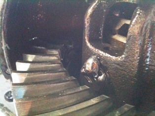

צירפתי תמונה שצילמתי מהריתוכים

קובץ מצורף 52078

קובץ מצורף 52079
אכן תמונות קשות, יונית.

סליחה על הבורות הטכנית אבל מה בדיוק מרותך שם? קשה לי להבין מהתמונה.

לגבי מה שניסיתי להראות בתמונה (המינוחים שלי לא מקצועיים) הרי שיש גליל בצבע כסף שחוצה את בית הסטליטים מצד לצד.
הפין הזה נע בחופשיות בתוך בית הסטליטים ומכיוון שכך המוסכניק הראשון ריתך אותו בפיקים משני הקצוות.
בתמונה רואים את הפיק שהוא ביצע והצד השני שבור והפין נע בחופשיות.
המוסך הנוכחי פירק הכל והתקין 1512 שנתי נתן לי והחזיר את הפין וריתך שוב במקביל לפיני חיבור שהוא הכניס וזאת מכיוון שההתקנה הראשונה כבר גרמה
לכך שהפין לא יישב טוב במקום שלו.
כמו שזה נראה,נעשה נסיון לרתך פין קרוס שאפט אל הקייס (בית סטליטים) במטרה לקבע אותו (ניסיון לרתך חומר חרוט מחוסם ליציקת מתכת)
אכן המוסך עשה שטויות חב"לז.,ואין לו מושג קלוש לגבי העבודה הנ"ל.. (אין לי שמץ של מושג במי מדובר...)
אם אני צריך לנחש-הריתוך המטופש התפרק והשבבים טחנו את הקורונה פיניון.לגבי למה לרתך מלכתחילה? - בויטרה יש קפיצי אבטחה לפינים כדי שלא יזוזו לכיוון הקורונה ומסיבה כלשהי לא השתמשו בהם.
