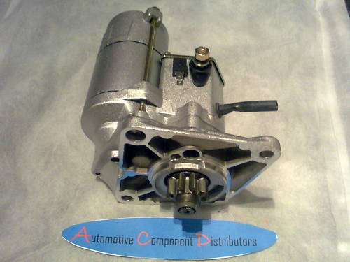

"שיפוץ" ב-800? ("תמורת הישן") או ב-1200?
סטרטר מקורי חדש באריזה + שנה אחריות, ב- 500 ש"ח (85 פאונד) ..ב- eBay
קובץ מצורף 57296

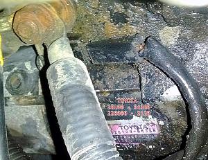

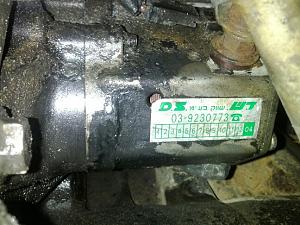

לסטרטר יש עבר ב-ד"ש..
קובץ מצורף 57314
לכן התפלאתי פחות, למצוא מצידו האחר של הסטרטר את המדבקה הנ"ל..
קובץ מצורף 57315
(הוספתי כיתוב בפוטושופ, שלא תצטרכו להוציא את העיניים)
היצרן אמנם Denso ..כתוב למטה, אבל TOYOTA?

עבור הדיפנדר TD5 דרוש הפריט הנ"ל: "Denso Starter 228000-7220"
שאני מחפש את הנתונים עבור הפריט הנ"ל אני מוצא:
Power 2.0KW ..כלומר 2000 ואט.
Rotation CW
Teeth 9T
Voltage 12V
..9 שיניים!
2. INTERCHANGE ..מספרים תחליפיים
MFG MFG#
CARGO 113662
DENSO 228000-7220
LANDROVER NAD101240
אני מאוד מקווה שעל הסטרטר ש-ד"ש שמו לי יש את המספר הנכון של השיניים :)
נראה שניתן לחפש חלקי חילוף גם אצל מי שמטפל בסטרטרים של טנדרים דיזל טויוטה. המגעים צריכים לבוא מסטרטר בעל מאפיין של Power 2.0KW ..כלומר 2000 ואט ..על 12 וולט = 2000/12 כלומר 166 אמפר זרם התנעה. המצבר 60AH המעפן שלי נותן 350A זרם התנעה. מה הטעם במצברים גדולים? ויש מגעים בצורות שונות. הצורה של אלה של הדיפנדר מופיעים בתמונות שהעליתי קודם, נראה לי (עוד לא בדקתי ברכב שלי איך הם ניראים - צריך למצוא זמן לזה).

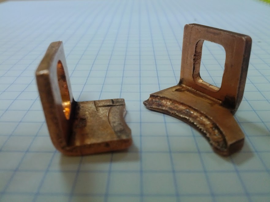

סגירת תקלה: הוחלפו מגעים בסלנואיד. הסטרטר עכשיו בובה.
המגעים הישנים (הימני הגדול - אכול מאוד):
קובץ מצורף 58071
המגעים החדשים נרכשו ב-
תב אור בע"מ, טברסקי 12 תל אביב.
עלות: המגע הימני הגדול 9 ש"ח; המגע השמאלי הקטן 5 ש"ח (המחירים כוללים מע"מ).
