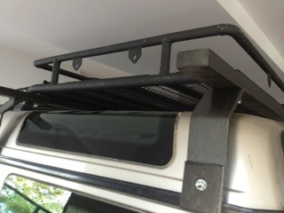

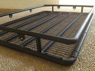

היי עידו,
בניתי לבד גגון לדיסקברי 2, תכנון וביצוע עצמי, רחוק למדי מהגימור של העבודות שלך, שהרי זה תחביב עבורי ולא מקצוע ראשי בהתמחות.
השיקולים של בנייה מברזל ולא מאלומיניום הם די דומים לטיעונים שהעלת בשירשור ובמגבלה שלי לעבד ולהלחים חומר מהסוג הזה, בצעתי את הפרוייקט מברזל.
השאלה שלי היא לגבי הצבע, שלחתי לצבע בתנור, האם ישני סוגי ציפויים שונים בתנור, סוגי צבעים? (לא גוונים), עובי ציפוי, אופן ציפוי ? בחשמל? אמבט ?
אשמח לפרטים עבור הפרוייקט הבא.
מצ"ב מספר צילומים:
קובץ מצורף 78407קובץ מצורף 78408קובץ מצורף 78409קובץ מצורף 78410קובץ מצורף 78411
כשאתה אומר צבע בתנור אתה מתכוון לצביעה רטובה או לאיבוק אפוקסי ( powder coating)?
האיבוד נחשב ליותר איכותי ולטעמי גם יותר יפה בגימור הסופי.
הגגון בתמונה נראה מצויין!
אסף זו לא תחרות ויש מקום לכולם גם לחובבנים , אני אפילו יכול להגיד שאני מתרשם מעבודות של חובבנים יותר משל בעלי מקצוע , וגם משלך .
לגבי הצבע : ב -powder coating יש שני סוגים של צבע אחד אפוקסי והשני פוליוריטאני ( בלי קשר לגוון כמובן או לטקסטורה ) כאשר הפוליוריטאני עמיד יותר ל -UV מאשר האפוקסי עובי הציפוי לא ניתן לבחירה זה נתון מוחלט .
לפעמים מישמים שכבה ראשונה בעשיר אבץ ואז שכבה שנייה עם הגוון הנדרש .
בכול מקרה עדיף לפני הכול ניקוי חול .
יש מקרים שעושים לכול המוצר גלוון קר/חם ורק אז צבע , אבל אז צריך לדאוג שלא היה חלל סגור אלה ליצר פתחים/קדחים לכול החללים .

מחוסר ידיעה, ייצרתי מצינורות של ברזל מגולוון, מה שהקשה עלי בריתוכים...
לאחר הליטושים, צבעתי בעצמי את הכל עם ספריי גילוון בשתי שכבות, מסרתי לצביעה בטבילה (מיוננת?) ואח"כ בתנור.
השאלה היא לגבי עמידות הצבע לפגיעות מכאניות, הצבע כאילו התקלף במקום שקיבל פגיעה מכאנית, האם זה המצב בכל צורת צביעה או שקיים צבע "עבה" יותר?

אני גם בניתי את הגגון דומה לשלך, הצינורות מגלוונים, ויש לזה יתרון בדיוק בנקודה הזאת - האזורים של הצינורות שעליהם מהדקים את הרצועות משתפשפים מצבע די מהר אבל הגילוון נשאר ומגן. אני אגב צבעתי חובבני לגמרי, פחיות ספריי...
הבעיה בצביעות החובבניות האלו היא שהם מטפטפות קורוזיביות על הגג והמרזב.
הן של לחות והן של גשם. החורים בגג לא מאחרים להגיע.
צביעת powder coating לגגון אינה יקרה ומפליא אותי נמרוד שלאחר פרוייקט הפחחות לא הסקת מסקנות.

הצביעה ה"ידנית" היא רק של התושבות על מרזבי הגשם, הן באמת מברזל לא מגולוון, אך נצבעו בשתי שכבות של גילוון + המרייט, אמנם לא יפה וחלק כמו בתנור, אבל הצבע עבה "יחסית" לצביעה בתנור.
למוטות הרוחב השתמשתי בפרופיל 3ס"מ על 6 ס"מ מאלומיניום וגם אותם שייפתי היטב עם דיסק חשמלי + מברשת פלדה (כואב, עפים קוצים מהמברשות האלו, חובה ביגוד עבה ומשקפי מגן - זה ממש לא משחק!!!) להסיר את הברק ע"מ שאוכל לצבוע אותם (אין אפשרות ביתית לצביעה על אלומוניום מבריק).
אני ממליץ לך לבודד בין החיבורים של הגגון למרזב עם גומי של פנימית או משהו דומה.
שם בגלל הלחיצה הצבע נפגע ונהיה הכי רגיש לחלודה.

מכיר את החבר, בהחלט בפעם הבאה... הסיבה לצביעה "ביתית" היא כמעט תמיד - זמן. את הגגון השלמתי ברגע האחרון לפני הטיול הגדול של פסח, וזמן לצביעה איכותית - אין. זמן לקפוץ לאלי לבן לכמה פחיות צבע ברגע האחרון - יש. אני מסכים לגמרי עם ההמלצות שלך בועז אבל המציאות מכתיבה את רמת הגימור...
תפרק את הגגון ותן לו לצבוע כמו שצריך.
לא חבל על הכסף שהשקעת בפחחות?
מילא מיהרת לצאת לטיול בפסח אבל כבר אוטוטו סוכות.
אל תהיה פארטאץ׳...

אפשר המלצה לאיזה צבע טוב שישב על הגגון? (הגגון לא מגולוון)
בהתחלה צבעתי באמצעים ביתיים - ספריי אבץ ואז ספריי צבע.
הצבע התחיל לרדת דיי מהר :(
אז קניתי מברשת פלדה והורדתי את כולו. אחרי זה צבעתי עם איזה צבע שחבר הביא, והשמש ממיסה אותו.
הייתי שולח לצביעה, אבל זה אומר לפרק את כל ה5 פרוז'קטורים שהחיווט שלהם עובר בפנים, וממש אין לי חשק.
יש משהו ששמים לחיזוק הצבע? או לחלופין צבע אחר מומלץ?
