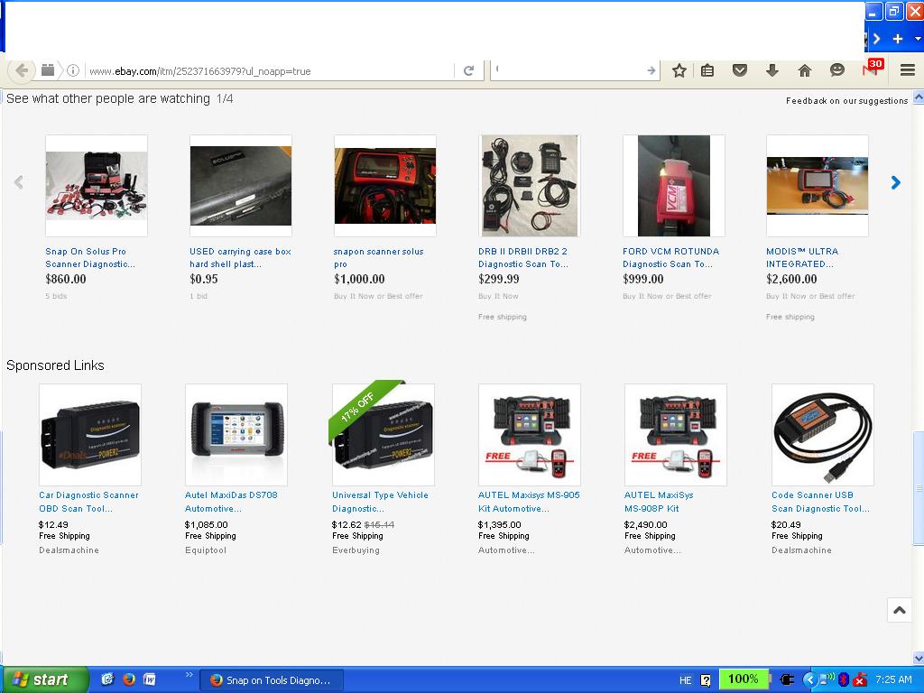

מהלינק שבועז צרף... רק שתבינו את טווח המחירים של הדבר הזה - ממתאם פשוט ל... אדם הפשוט ועד למחשב דיאגנוסטיקה של מומחה שחייב "שיהיה לו"...
קובץ מצורף 107703
