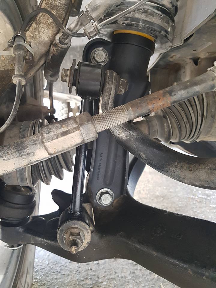

אתה יכול לראות כאן בתמונות איך זה נראה עם מזלג ארוך- ולינק ארוך יותר לאנטירולבאר. זה צולם לפני הנמכת תת שלדה וגם ציריות CUT DOWN. הנמכת השלדה החזירה הכול לשפיות.

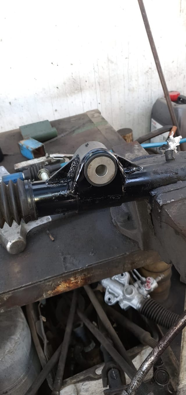

ועוד בעיה - הכי דפוקה - כשאתה נותן זווית מטורפת לציריות - מסרק ההגה נשבר- התושבת שלךו נגזרת. זה נזק שיקרה לך בשלב זה או אחר. הנה בתמונה המסרק המחוזק
קובץ מצורף 134922קובץ מצורף 134923

תודה כל כל הטיפים!איזה מוט קישור זה?נכנס ללא התאמות?

מוט הקישור- זה מוט קישור של JBA. זה לא מוט של דגם אחר שהותאם לליברטי אלא מוט ארוך שהוא חלק מקיט הגבהה מסודר. הוא לא זקוק לשום התאמות כי זה מוט קישור שמיועד לליברטי. (ר ערך למכור לאנשים קיט של דיזל ולומר להם שזה אחלה כי זה יתן להם גובה מטורף, בלי לטפל בשום דבר אחר, וזה סתם מבאס כי זה רכב עם פרונט שעשוי מנייר טואלט ונזלת. רוב הקיטים האוסטרלים לליברטי מגיעים בכמה דירוגי עומס. לאולדמן יש ארבעה, לדובינסון ולאוולס יש נדמה לי שניים, אז מוכרים כאן את הHD שמיועד או לדיזל או לרכב עמוס במאות קילוגרמים, זה סתם יוצר נזק ברכב שתכלס אין לו שלדת סולם אפילו).
