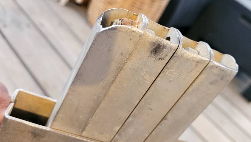

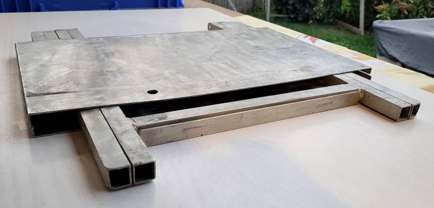

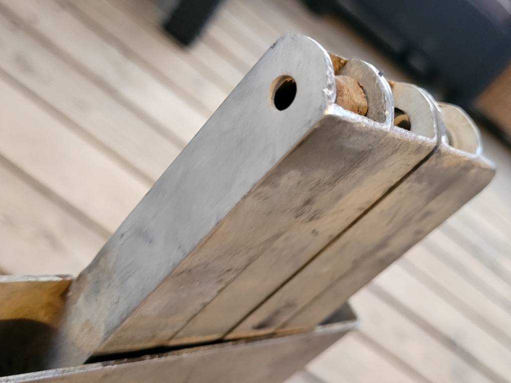

фъез:
https://uploads.tapatalk-cdn.com/202...b2871db67f.jpg
цймен орвреп дшвмййн, озебш дрйийн мосвшъ змеп амеойрйен йщп.
бочеш дйе швмйй бшжм, зълъй едзмфъй тн цйрешеъ амеойрйен.
ъецад йцйбд могй.
https://uploads.tapatalk-cdn.com/202...acce99dbb0.jpg
https://uploads.tapatalk-cdn.com/202...07c4b14755.jpg
еллд очефм:
https://uploads.tapatalk-cdn.com/202...308fb8d69b.jpg
бшез озжеш орвреп дшвмййн, арй биез щрйъп мтщеъ ощде геод, еау фщеи йеъш ейцйб йеъш бдзмфъ фмиеъ дфмсийч щм дщемзреъ дрфецйн бфмиъ амеойрйен.
ежд дщемзп двгем, ае лфй щдзЧбшд олрйн аеъе, дщемзп одолеп дфъемевй..
жд лбш ййцеш тцой мвошй.
реща ощчм щм обевш бмй мдъмерп.
ашвж ъребд бщбйм чрШо.
https://uploads.tapatalk-cdn.com/202...35103e03cb.jpg
оцб очефм:
https://uploads.tapatalk-cdn.com/202...7d675a3cf9.jpg
чешъ аешк мзйжеч дошлж мазш фъйзд (оаезсръ бъек дщемзп дочефм)
https://uploads.tapatalk-cdn.com/202...b30de41765.jpg
орвреп дшвмййн:
https://uploads.tapatalk-cdn.com/202...6efdeb3ce3.jpg
оби одцг мдозйщ лод деа гч:
https://uploads.tapatalk-cdn.com/202...d6e48851c8.jpg
базъ дгфреъ дцшеъ йщ 2 зешйн мдщзмъ 2 оеиеъ аедм оамеойрйен мъмййъ щч жбм бтъ дтбегд тм дщемзп.
