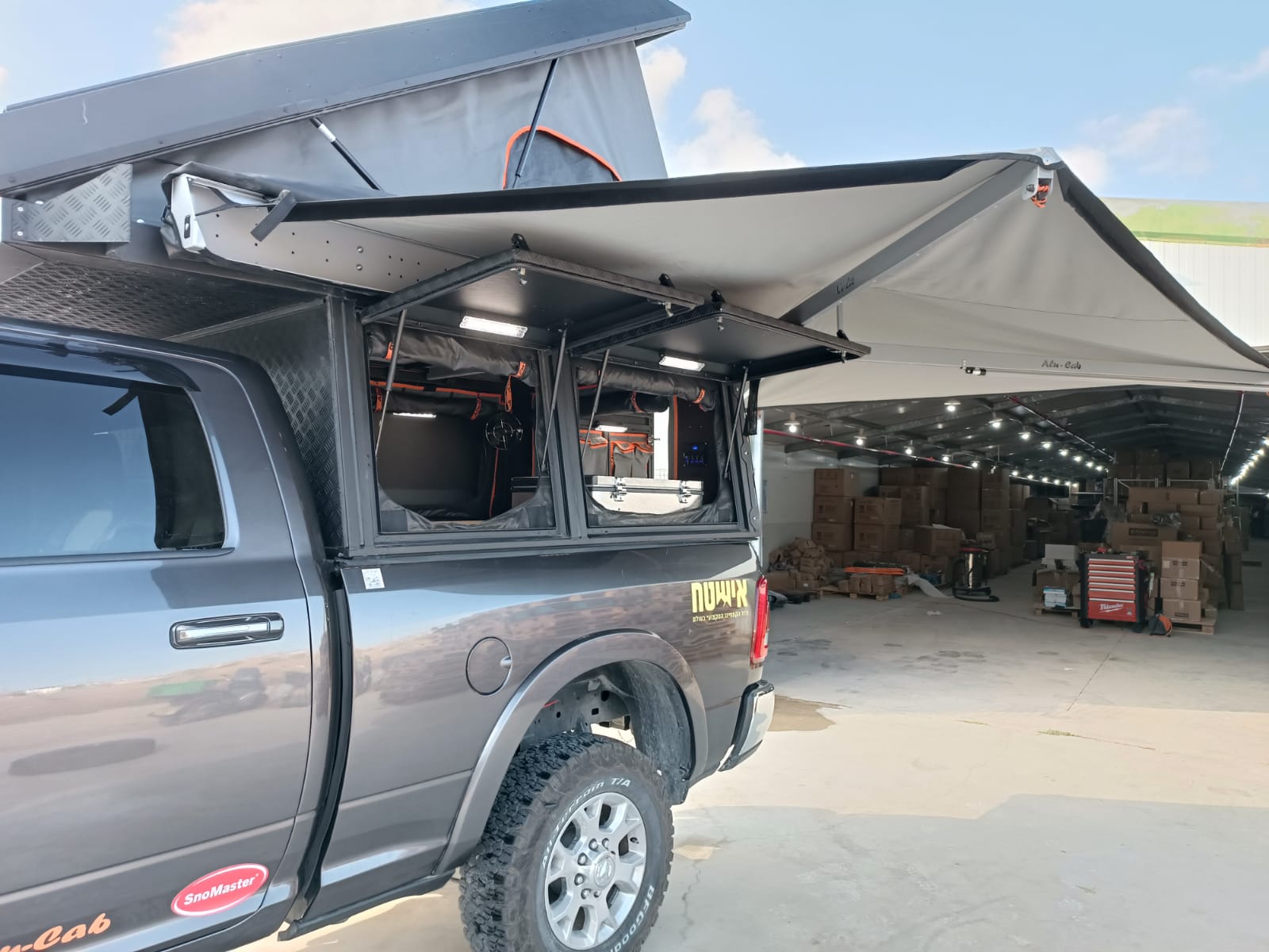

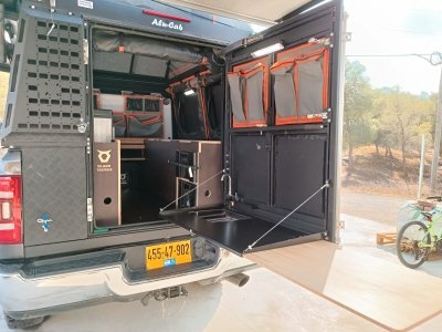

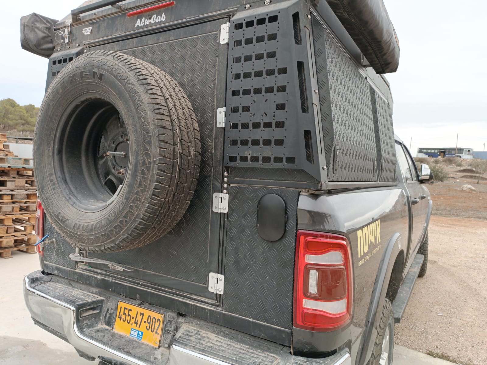

לקראת החורף (צפוי חורף קשוח ביוון) הוספנו לקמפר מערכת חימום פנימית 2KW.
המערכת מחממת בעזרת סולר (הותקן מיכל של כ8 ליטר בין הקמפר לקבינה, כדי לא לגעת בצנרת הסולר המקורית של הרכב) ומפזרת את החום בעזרת מפוח חשמלי 12V - המערכת מחחמת את כל החלל בקלות (תוך דקות ספורות).
בנוסף, הותקן דוד מים של 5 ליטר שיודע לעבוד על 12V וגם 220V. יש גם אפשרות לחיבור למערכת החימום של הקמפר אבל מפאת חוסר זמני במלאי, הותקן דוד חשמלי בלבד.
באחורי הרכב הותקן אינטרפוץ עם צינור מקלחת שמערבב את המים החמים והקרים.
