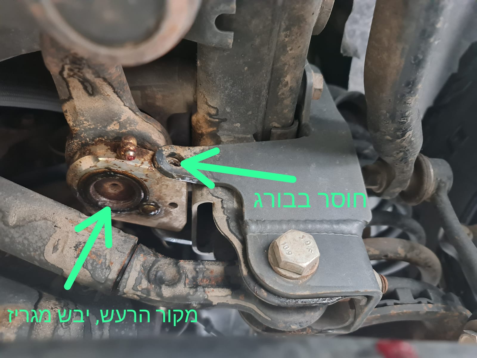

לגבי הרעשים
מסתבר שהבעלים הקודמים התקין חיזוק לתיבת הגה (לא בסמלת, לא מוצר מקורי) כהכנה להחלפת צמיגים לגדולים יותר, והחליף צמיגים.
לאחר ירידה באיכות חיים (רעש, צריכת דלק) בכביש, הוא עשה אחורה פנה, והחזיר לגודל המקורי ולצמיגים המקוריים (BF 50/50)
החיזוק נשאר….
1. מסתבר שלחיזוק יש פטמת גירוז שדורשת תשומת לב פעם בשנה, העסק היה שם יבש לגמרי.
2. היה חסר שם בורג.
זה היה מקור הרעש, מצ״ב תמונה שסיפקו לי במוסך.
