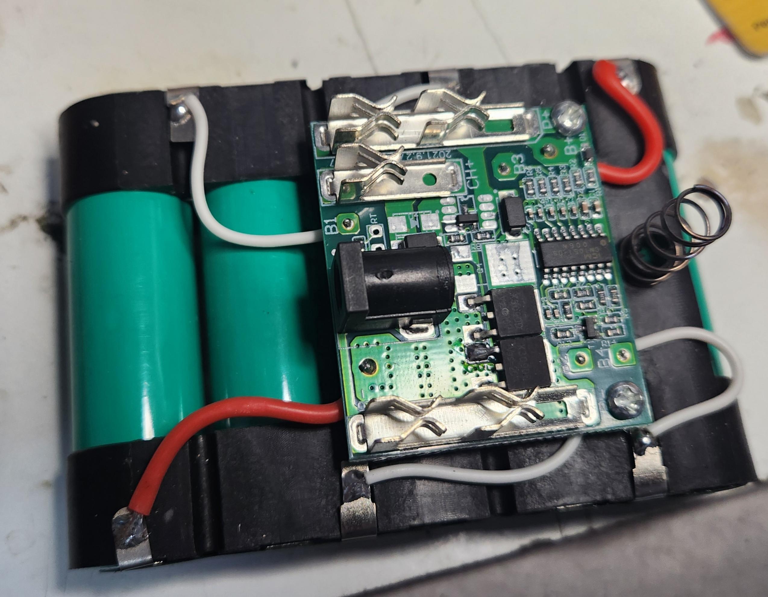

טוב, הסקרנות הוכיחה את עצמה. גם ל"בזול" של מקיטה יש ניתוק פנימי והסוללה מחוברת דרך התקני מתוג. בנוסף יש לה גם BMS מובנה לטעינה ואת המגע השלישי, המוניטור, לטובת כלים שמשתמשים בו.
ובא למקיטה פתרונים...
קובץ מצורף 146087
קובץ מצורף 146087
לסיכום, האם כלי חיקוי מקיטה עם סוללה LXT מקורית, בטוח לשימוש?
