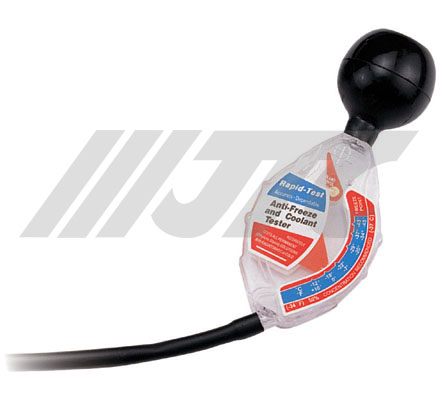

תגובה להודעה: נפלאות נוזל קירור איכותי- משאבת מים אחרי 100,000 ק"מ
איציק - 4X6ZH
יש כלי עבודה שאינו נפוץ במוסכים בארץ . אבל אפשר למצוא אותו פה ושם .
זאת מבחנה צפה בתוך מיכל עם משאבה ידנית .
בדומה לכלי שבודקים איתו ריכוז חומצה במצברים .
תעשה בדיקה לנוזלי קירור עם הכלי הזה ותחליט לבד .
אפשר גם ללכת בכיוון של נקודת הקיפאון .
אבל כמו שאני מבין זה בסה"כ נותן כיוון למצב נוזל הקירור .
יש גם כלי כזה לנוזל בלמים .
יש לי את הכלי הנ"ל אם מישהו רוצה להשאיל ,
למיטב זיכרוני קניתי בבורג המפרץ לפני כמה שנים.

איציק שלום
אני חי בשוויץ חלק מהשנה וכל תחילת חורף אני בודק עם המכשיר שנקודת הקיפאון עומדת על 25- :grin:
לא ידוע לי שזה בודק את איכות המים.

אפי מאגנום
ומה אתה עושה כשהמים \ נוזל הצינון לא עומד ב -25 ?
מחליף את הנוזל נכון .
ואתה גם לא משתמש בנוזל שלא מתאים למפרט הזה .
לצערי בארץ יש הרבה נוזלי קירור שהם במקור איכותיים אבל מדללים אותם מורידים להם את הריכוז . מאחר ואין לנו בעיה של קפיאה ודאי לא -25 . אולי -5 ;)
דרך קלה ופשוטה לבדוק את איכות הנוזל היא לבדוק מה נקודת הקפיאה שלו .
איציק
