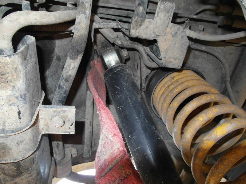

בטרופר מאחור (סרן חי) אתה לא צריך להתקין רצועות. תאריך באמספטופים.
היכן ? בפנימיים בחיבור לשילדה.

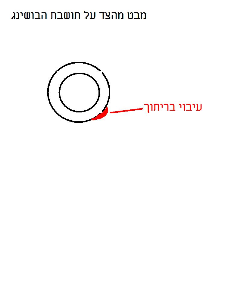

איך ? אני חושב שעל החלק התחתון של תושבת הבושינג היה עיבוי בריתוך.
לדעתי שווה לפנות לנדב שיצלם חיבור המשולשים בתושבת .

מענין לראות צילום של נקודות העיגון לרצועות בטרופר, אפשר תמונה ?

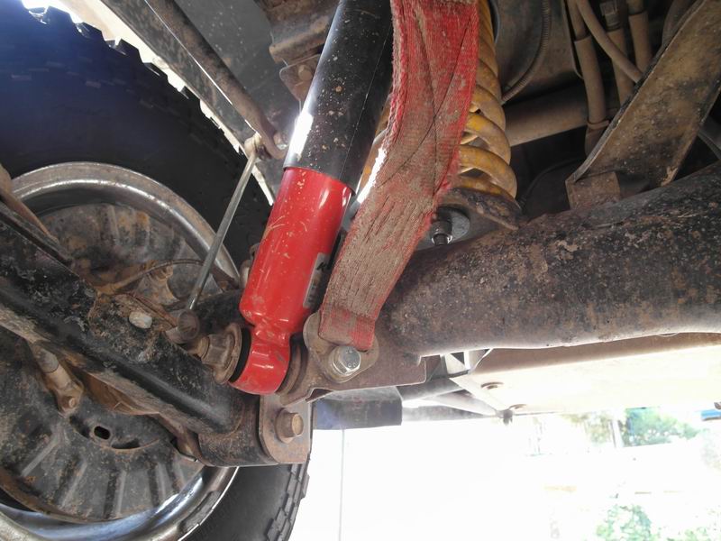

לגבי הרצועות מאחור, אני העדפתי הארכות של הבאמפסטופים והפרוגרסיביות שנגזרת מכך.
בכל מקרה רצועות הגבלה מקדימה זה בעייתי גם מבחינת נקודות עיגון וגם לא להיט סביב מערכת ההיגוי.

כמו שכתבתי, אני חושב שהיה עיבוי גס של ריתוך בחלק התחתון .
זה לא היה רדיוס עגול בחלק התחתון .

לא התכוונתי לרצועות מקדימה. אבל בעצם למה לא ? בתנאי שמחברים להם במס' נקודות צמדנים אלסטיים. אבל,
לא נראה לי שאפשר לעבור כך טסט.

מטרת הפלך, הרצועות נותנות מהלך מכסימלי עד לתזוזה קלה של הקפיץ . לדעתי הקפיץ לא "יברח". אבל,
כיוצא ח"א, דוגל באימרה, "כשיש ספק, אין ספק !"

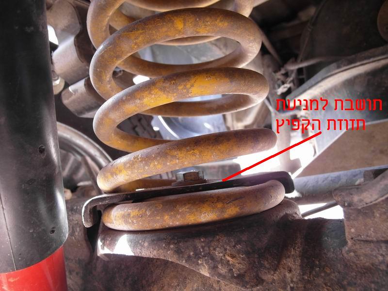

ככה בדיוק נראים גם המשולשים אצלי, זה לא סטופר.
אחרת איך הייתי מכניס את הקפיץ ?
המשולש מגיע לכמעט 90 מעלות בניצב לקרקע. כמו שאמרתי הדבר היחיד שעוצר את המשולש זה הבולם.

בניגוד למשולשים המקוריים שבאמת כמעט מגיעים ל 90 מעלות (כאשר משוחררים מהנבה ) . בקיט שלי הם היו בזוית של כ 45 מעלות.
יותר מזה, הכנסת הקפיץ הייתה רק עם מקווץ.
נראה לי שלא הבנת היכן היה הריתוך.
סימנתי באיור שהריתוך היה בחלק התחתון של מעטפת הבושינג . כך שלא היה רדיוס מעגל מלא. אלא,
בחלק העליון קשת ומעט אחרי האמצע עיבוי.
אני חושב שזה היה כך
