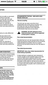

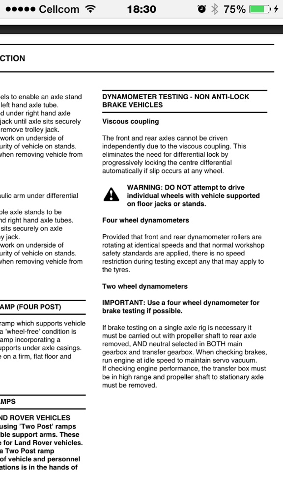

אסף, כתוב שניתן להשתמש ברולר בודד שעובד עד חמישה קמ"ש, שזה מה שיש בבדיקת בלמים.
חנן, גם בשני הקישורים ששמתי, מדובר על דינמומטר בלמים:
Two wheel dynamometers
IMPORTANT: Use a four wheel dynamometer for
brake testing if possible.
NOTE: ABS will not function on a two
wheel dynamometer. The ABS light will
illuminate during testing. Normal braking
will be available.
If brake testing on a single rig is necessary it must be
carried out with propeller shaft to the rear axle
removed, AND neutral selected in BOTH main and
transfer boxes.
אני כבר וויתרתי, להביא ניירת (לצערי תווית לוח הפיוזים שאסף צירף, אצלי מחוקה), אבל דואג להזכיר למפעיל שזה 4X4 קבוע ועד 5KM/H זה המקסימום

הוכחתם שהיצרן מתיר לבעלי לנד רוברים להיבחן על גליל בודד.
לגבי הדיפרנציאל המוגבל, אני לא אופתע אם הסיבה להנחייה לניתוק גל הינע היא כדי למנוע זיוף של מד הבלימה, עקב "עזרה" של הבלמים האחרים דרך הדיפ' המוגבל, או שהסיבה היא מניעת קפיצה של הרכב מהמתקן עקב סיבוב הגלגלים שלא נמצאים על הרולר וכאן כבר מדובר על סכנה בטיחותית אמיתית.
