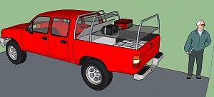

ראיתי טנדרים של כלבני המשטרה, יש להם משהו מאד דומה לנושא הדיון.
Flatbed עם תאים צדדיים, ותאי זיווד מתחת.
אני בקלות רואה איך המרכב הזה משמש לרכב טיולים.
מישהו יודע מי מכין אותם?
כמה שאלות .
משקלים ? האם הארגז השטוח בתצורתו האופציונלית לישראלי ,כולל את כל מערכת המיגרות שנועדה לנצל את הנפח האבוד , מוסיף או מוריד ממשקל הרכב ?
בהיכרותי את מגוון פנסי האיתות שאינם חלק מקורי ברכב , ושאינם מתקרבים ברמתם הסינית לפנס מקורי ,האם הפנסים שמורכבים על משטח ההעמסה עתידים לספק לבעל הרכב ירידה באיכות מערכת החשמל,.
FLATBED זה לילדות... :)

כן, ארגז כזה דורש שינוי ברישוי.
שקילות , שרטוטים וחלוקת עומסים. חתום ע"י מהנדס מכונות. בדיוק כמו בניית ארגז על משאית.
