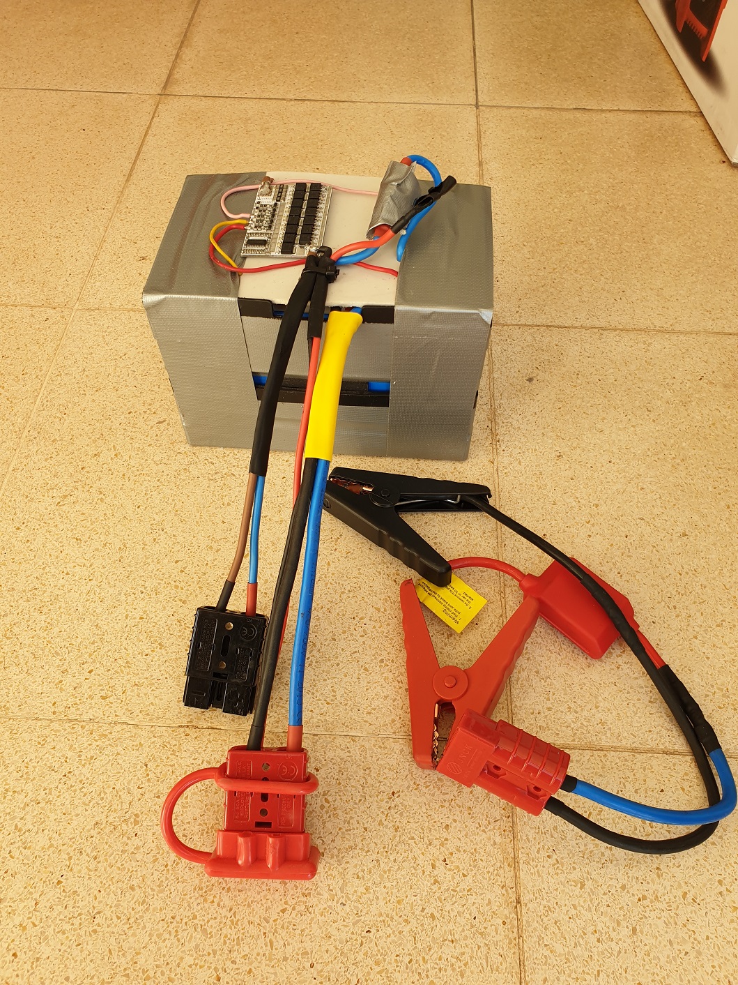

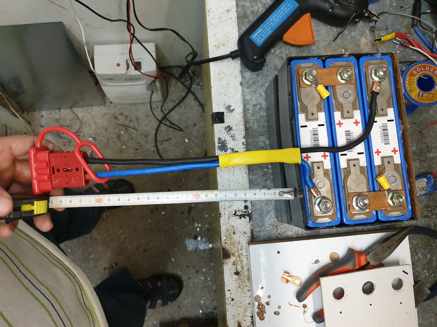

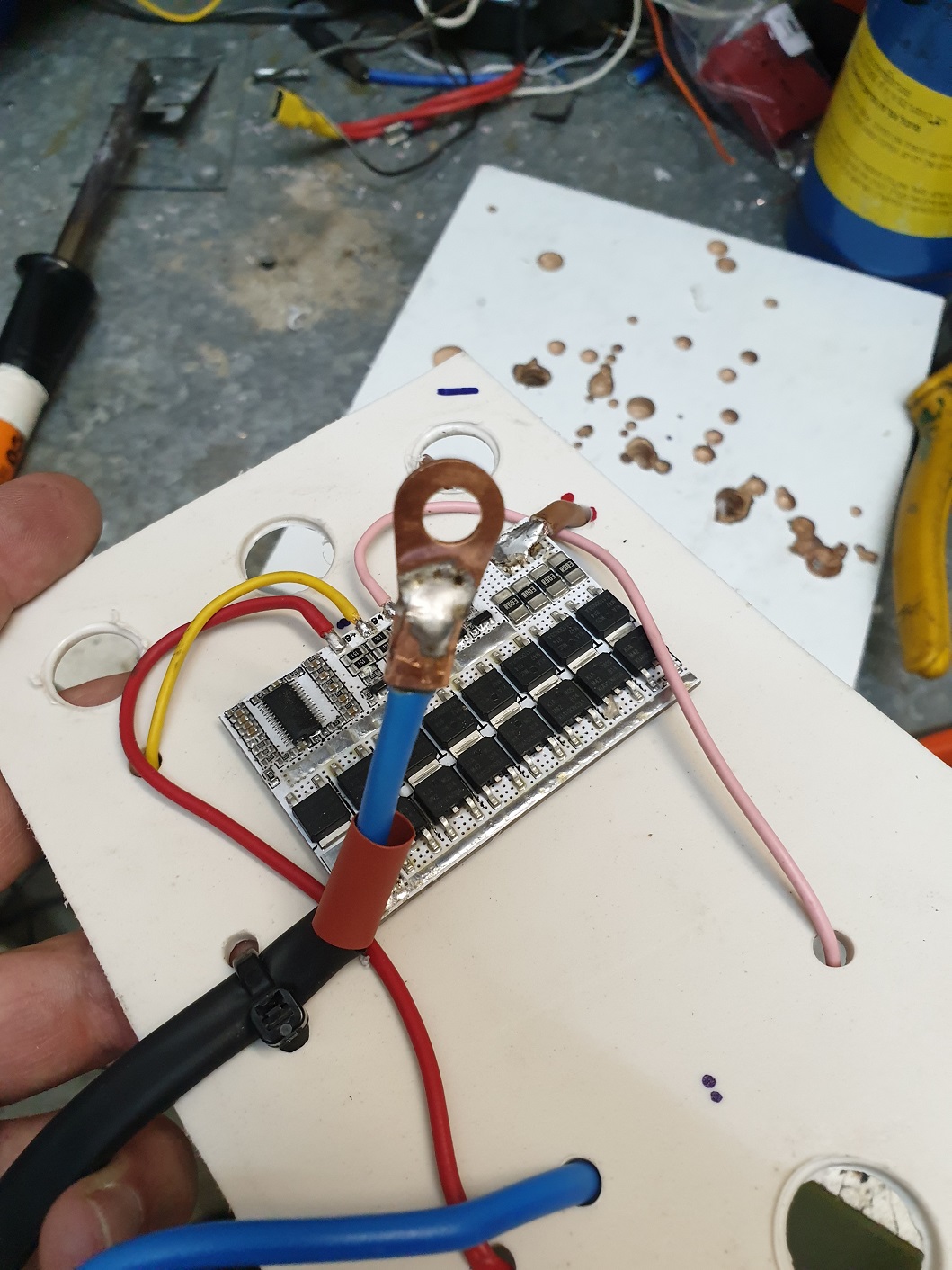

אני בדיוק עובד על פרוייקט למישהו שהשיג מצברים של רכב הייברידי (אז הוא לא הייה צריך לקנות מצבר).
קובץ מצורף 125943 קובץ מצורף 125944קובץ מצורף 125945
נתחיל בגודל, אלו מרצפות 30X30. משקל, בסביבות 5ק"ג.
עלויות -
הכי יקר, DC2DC משובח, במארז אטום וקרור - 70ש"ח (לא בתמונה, מחכה למשלוח. בערך 10X10X7 ס"מ) (RCNUN).
BMS - משובח, מבוסס ג'וק, 100A (ע"מ למנוע חימום) - 14ש"ח
שאר הרכיבים (אני מניח שגם במצבר עופרת צריך)-
מחברים - במקרה הזה, המשתמש בחר לעבוד עם מחברי אנדרסון. זה קצת יותר גדול וקצת יותר יקר. בסביבות 10-15 ש"ח לזוג
כיסוי לאנדרסון - 8 ש"ח.
בית פיוז + פיוז 30A - (מחכה למשלוח. יותקן בחיבור של החוטים הכחולים, איפה שהטייפ האפור) - 14 ש"ח.
הבקשה הייתה"להנציל" סט קרורדילים מבוסטר ישן (אז העלות של הקרוקדילים נחסכה).
חוטים, בידוד מתכווץ, סופיות (נחושת משובחות), בדיל....
כלומר 84ש"ח הוצאה "מיוחדת רק לליתיום" , פלוס עוד ~100ש"ח למחברים, פיוזים וכו'.
בנוסף ,
המצבר הזה מטעין ב 10A, אז לא צריך איסולטור 200A (כמה עשרות $$), הכבל הזנה (מהמנוע לאחורי הרכב) יכול להיות 10ממ"ר (לא צריך כבל רתכת) (זמן ופשטות עבודה ועלות הכבל).
סיכומים -
אביזרים יחודיים לליתיום - 84 ש"ח
אבירים כללי - כ 100 ש"ח למהדרין (אנדרסון, מכסים לפלגים, כבלי התנעה...), פחות מ 50ש"ח לרגיל (לא קשור לסוג המצבר, ולא צריך להשקיע שמחליפים מצבר. ויש כאלו שיש להם כבר את הרוב).
המצבר עצמו - יש מבצעים ויש חריגים, אבל יש מוצרי מדף ובכל מקרה זה יעלה פחות מ 180$ (620ש"ח).
אז אני חוזר להתחלה - גם אם קונים ליתיום חדש מחו"ל, מערכת שתומכת מחזורי שימוש של 30-40AH, תעלה בסביבות 700ש"ח.
זה יותר זול ממצבר עופרת שמסוגל לעמוד בעשרות מחזורים כאלו (והליתיום תחזיק מאות מחזורים כאלו).
להשוות מערכת ליתיום למערכת מבוססת מצבר עופרת, זה בדיוק כמו להשוות את ההילקסים שלכם (דורון, נמרוד, אסף) לLand Cruiser VDJ78 של הדרום אפריקאי (אוסרלי, אנגלי, או מה שתחליטו).
לכולכם יש טויוטה, אבל איזה הבדל :-) :-) :-)

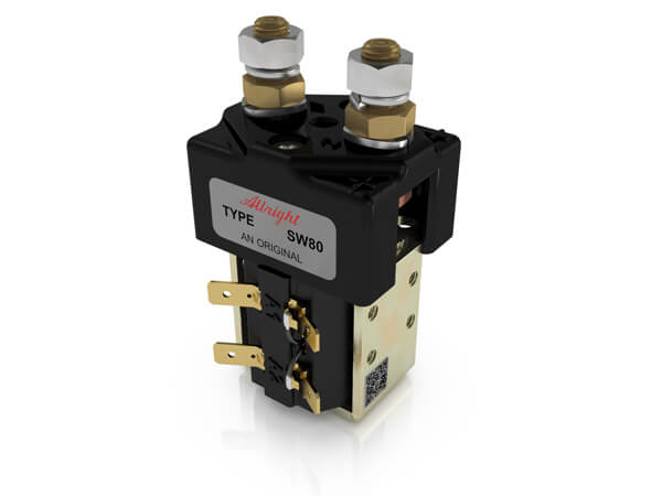

קיבלתי בירושה את החמוד הזה
קובץ מצורף 126053
https://www.albrightinternational.com/products/sw80/
מניח שהוא מתאים למשימה של חיבור מצבר צרכנים למצבר ראשי לאחר הנעה.
מי יודע להסביר לי את תפקיד הדיודה שמחוברת אליו? הגנה על מתח הפוך?
הזול יצא לך יקר...
אני מניח שמצבר הצרכנים יהיה פריקה עמוקה, אחרת עדיף מצבר אחד מאוד גדול...
בהנחה שזה פריקה עמוקה אז כדאי מאוד שתחבר אותו עם בקר טעינה היות ואלטרנטור לא יודע למלא את המצבר עד שיא היכולת. רק עד כ 80 אחוז. לאורך זמן זה יקצר את החיים של המצבר ואח"כ יגמור לך על האלטרנטור כי מצבר גמור הופך להיות צרכן ללא שובע.
תשקיע פעם אחת, תקנה בקר טעינה כמו עשרות אלפי הקראוונים או אלפי רכבי השטח באוסטרליה. ותוכל להנות ממצבר פריקה עמוקה כ 8 עד 10 שנים.
זאת לא התקנה טיפוסית. המצבר הנוסף ניזון ממערכת סולארית בלבד ב FLOAT CHARGE 13.7 (להבנתי) ומזין מערכות דלות הספק (זה לא רכב טיולי שטח), החיבור היחידי של המצבר הנוסף למצבר הראשי הוא במידה והראשי יתעייף - לטובת יכולת הנעה בלבד.
אם הראשי התעייף אז כבלים יעשו את העבודה יופי עלמנת להניע את הרכב, אני לא רואה סיבה מדוע לחבר את שניהם. הרי במידה והמצבר הנעה לא תקין אז הוא כנראה יוחלף ואנחנו מדברים על מקרה שיכול לקרות אחת לשנה שנתיים או אף פעם.
לא כשיש לך דיפנדר שעבר אינוס חשמלי שגם החשמלאי של לנדרובר לא מוצא מה שותה את האמפרים ואם אחד העובדים שוכח לנתק ברז חשמל בסוף יום עבודה אז למחרת אין איך להניע... שוב, זאת לא סיטואציה טיפוסית.
לא בטוח שאני מבין על איזה דיודה אתה שואל.
אבל שאתה מתקין, שים לב להערה של יהודה (גם אם אתה לא מקבל את הגישה שלו), לגבי מקור המתח של הפיקוד.
אם החיבור בין המחברים נעשה עמ' שהמחבר צרכנים יתמוך (בחרום) המצבר התנעה, אתה צריך שהממסר יופעל עי המצבר צרכנים ולא המצבר התנעה.
