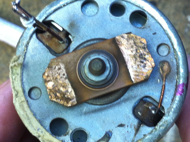

עברנו לפירוק משני - פתיחת שני הברגים שמהדקים את מכסה הסולנואיד, פתיחת הלחמות של החוטים שיוצאים מהמכסה למגעים, ותוכ כדי פתיחת המכסה. המלחם הרגיל לא צלח למשימה והוצאנו מהארון מלחם 100 וואט בן יותר מ50 שנה.
מתחת למכסה המגעים מלוכלכים וקצת מפוייחים. תפסנו אותם רגע לפני שהם נשרפים. ניקוי טוב, ליטוש עדין. הכל חוזר למקום כולל בדיל מיוחד לטמפרטורות גבוהות. אטימה של המכסה עם לוקטייט ומתחת לברגים של המכסה סיליקון. בסטרטרים חדשים יותר אין ברגים למכסה, הוא מחובר בניטים ולא מיועד לפתיחה.

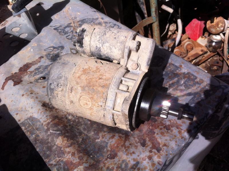

הסטרטר על השולחן, לפני נקיון...
קובץ מצורף 112994

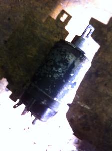

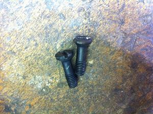

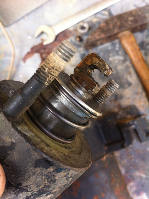

שני הברגים הסוררים והסולנואיד בחוץ. שימו לב למשלב שלו - הלשונית עם החריץ. זה האזור שדורש ניקיון טוב, בשני הצדדים גם בסולנואיד וגם בבית הסטרטר.
קובץ מצורף 113000קובץ מצורף 112998

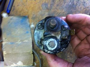

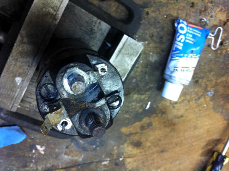

המכסה של הסולנואי לפני הפירוש המשני. רואים את שני הברגים השטוחים שלא קיימים בסטרטרים חדשים יותר - לא אמורים לפרק את המכסה, ורואים את ההלחמות שצריך לפתוח כדי לפרק את המכסה.
קובץ מצורף 112999

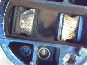

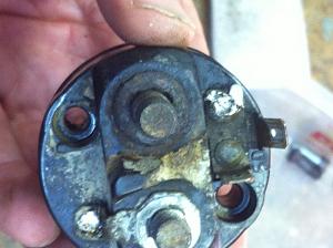

אחרי הסרת המכסה - זה מה שרואים
קובץ מצורף 113001
המכסה עצמו, שימו לב להלחמות שפתחנו
קובץ מצורף 113003

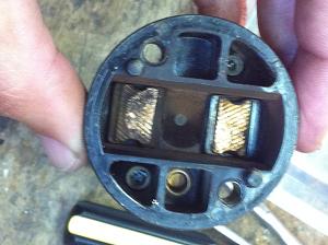

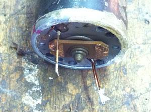

ואותו המכסה מבפנים
קובץ מצורף 113005קובץ מצורף 113004

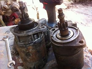

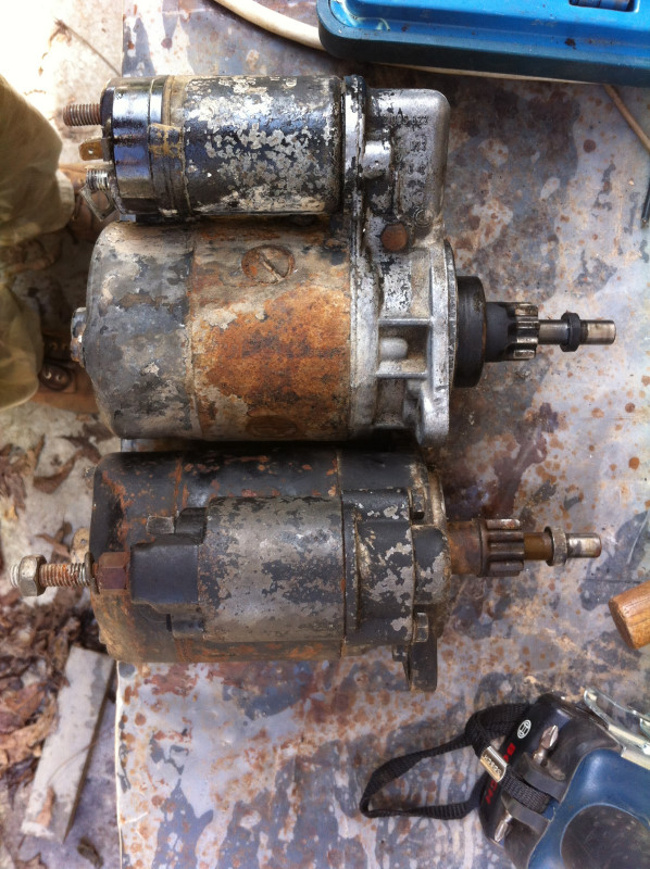

השוואה בין סטרטר של T2 לסטרטר של T25 קירור אוויר. למטה הסטרטר של הונאגון למעלה הסטרטר שלי. חדי העין יראו שהסטרטר של הונאגון מחובר לסונואיד שלו עם אומים משושים ולא עם השטות הזו של ברגים שטוחים. אפשר גם לראות שמיקום הסולנואיד שונה..
קובץ מצורף 112997
קובץ מצורף 112995
השילוב של הסולנואיד בונאגון בנוי נכון יותר - בצד של הסולנואיד יש את הוו הזה ובצד של הסטרטר יש קשת שנתפסת מולו.
קובץ מצורף 112996
אבל הוא לא מתאים בגלל המיקום של הסולנואיד - בכל זאת היה מעניין לפתוח ולראות.
