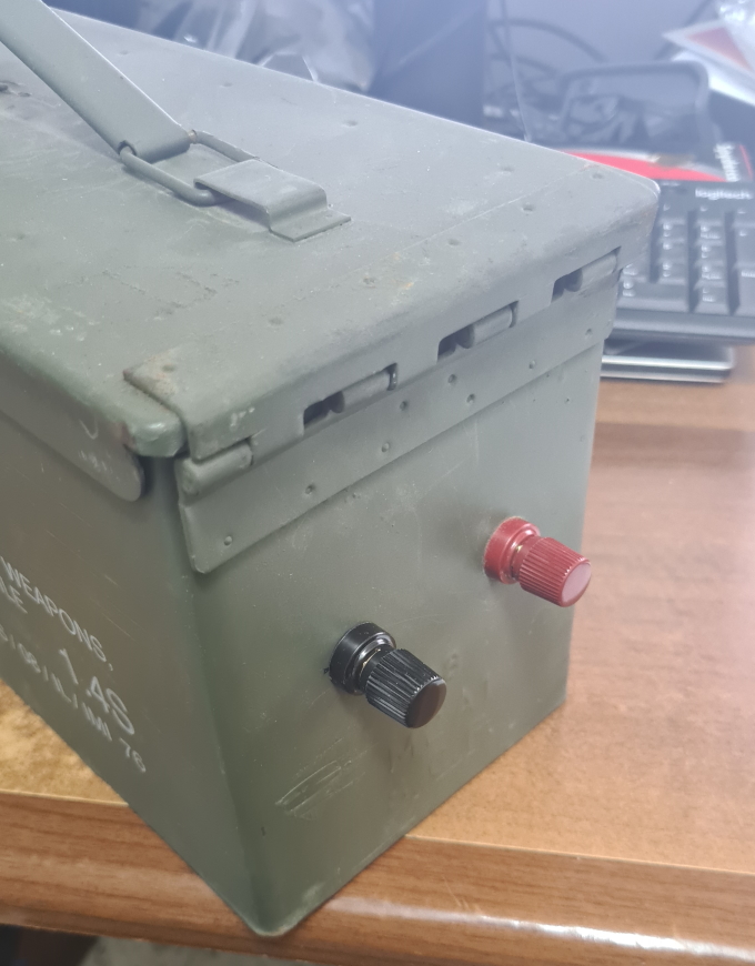

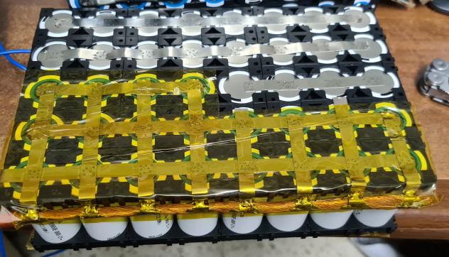

asafk
מבחינתי, אורי - זה המארז וזו תהיה תכולתו.
על הדופן מחבר יציאה לצרכנים, אני מתלבט אם יעבור דרך CB של 20 אמפר או לא, מחבר כניסת מתח מכל מקור שהוא, ואולי מפסק ראשי .
יאללה עיצבנתם :-) .
נזיפות למה אני נוסע בלי מארז, בטיחות וכו. עכשיו אסף עם איזה ארגז כתום של .....יות.
אז סגרתי גם את הפינה הזו.
ובגלל שאני לא עם טנדר, ולא קמפר, ומקום זה הדבר שהכי יקר, אז היתי צריך לעשות התאמות.
ה DC2DC נשאר בכוונה מחוץ למארז, לא רואה סיבה להכניס אותו פנימה, ולהתמודד עם הוצאת החום.
