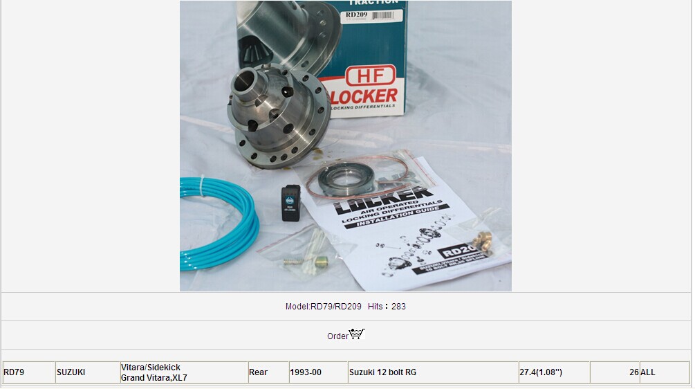

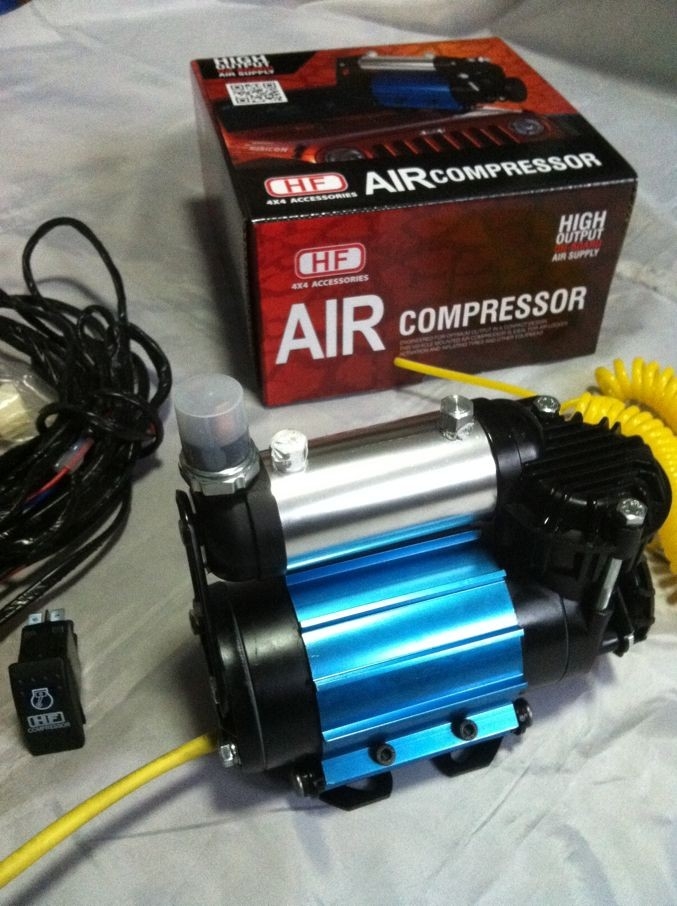

חברים,
אנחנו "מעט" סוטים מהנושא המקורי...
הגיעו תמונות מהספק הסיני, נראה לי שמישהו קצת הינדס לאחור את ARB.
לגבי עלויות - 700 דולר לנעילה כולל קומפרסור ומשלוח. אחרי מיסים הצפי הוא סביב 3500 ש"ח בארץ, לפני התקנה.
כנראה שאזמין יחידה לנסיון אחרי שאתאושש מהפרויקט הקרוב.
אסף
, קובץ מצורף 92315קובץ מצורף 92316קובץ מצורף 92317קובץ מצורף 92318קובץ מצורף 92319קובץ מצורף 92320
תגובה: נעילת דפרנציאל נשלטת SOONG - מישהו מכיר?
אני קיבלתי מהם לפני שנה וחצי בערך הצעה על 480 דולר כולל קומפרסור מתגים צנרת וכו׳ לפני משלוח. דרך עליבאבא..
אני לא מוצא את המייל אבל אני די בטוח שהמשלוח היה באיזור ה160 דולר.
מגיע באריזת קרטון ללא מותג.
וכן, הם הינדסו לאחור את ARB. רק שהכל שם גדול יותר כנראה כדי לפצות על המתכת הזולה יותר.
ARB אגב עשו פעם בדיקה לנעילה של הסינים ולזיפ לוקר האמריקאית.
הסינים ניצחו.
כמובן שarb ניצחו את שניהם.
