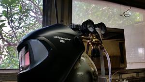

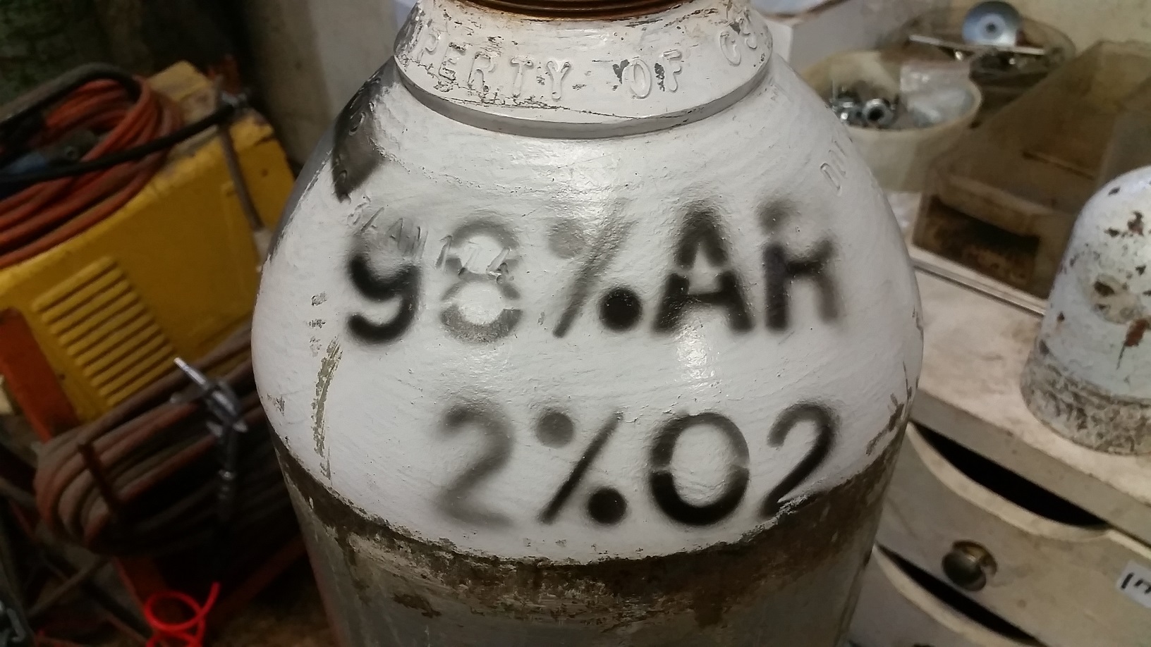

יש לי עוד שאלת חידוד קצרה -
האם תערובת עם 2% חמצן דורשת איזה שהיא התאמה של הציוד לעבודה עם חמצן או שה% בתערובת נמוך מידי ?
כלומר צינורות ייעודים, אטמים, וכו...
כי כרגע אני מתכנן לעבוד ציוד הארגון הרגיל שיש לי.
אני יודע שלחמצן טהור יש ציוד משלו ואסור לערבב אותו עם ציוד אחר.

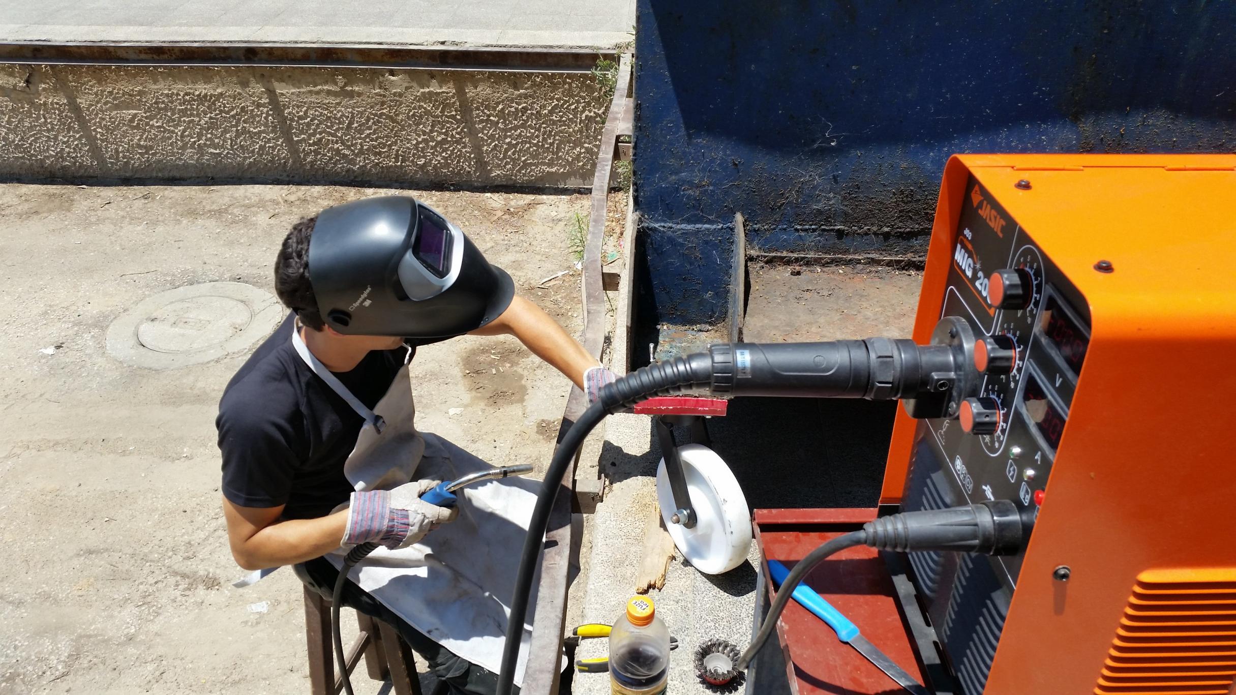

(הליצן עם הסינר בתמונה = לא אני)

תגובה: ריתוך נירוסטה במיג - באיזה גז ?
לא מצריך שום שינוי וסת ארגון רגיל .

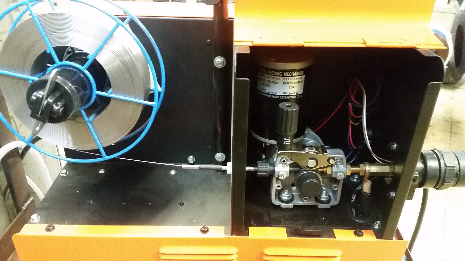

אז החפירות בסוף השתלמו...
קובץ מצורף 102261קובץ מצורף 102262
ללא ספק מדובר בסטאפ שלא סולח לכיוון לא מדוייק. הסוויט-ספוט הוא בטווח צר יותר.
קצב הניגון של הרתכת הוא איטי וקצת גס יותר, אבל זה בהחלט עובד בסדר.
עוד דבר שקורה הרבה יותר הוא התכדררות של קצה החוט כשהרתך קצת יוצא מאיפוס.
לגבי איכות התפר מבחינת התנגדות לקורוזיה - ימים יגידו, זה חשוב מאוד פה.
בימים הקרובים אחפש תירוצים לרתך נירוסטה ברצינות ואמשיך לעדכן.
