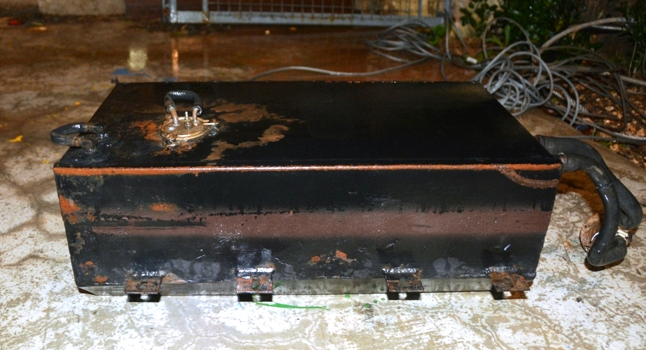

גיליתי מתנה מאחד הבעלים הקודמים: מיכל דלק מפלדה עבה, מרותך יפה, במצב מצויין, מחובר היטב לשלדה, עם מיגון אלומיניום כבד בנוסף. הרבה משקל אבל ביצוע טוב שיחזור לג'יפ בסוף כמו שהוא.

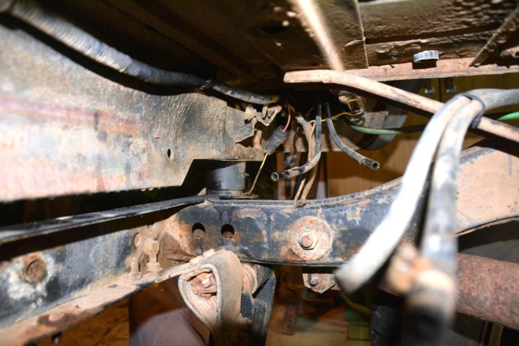

זה מה שמאחורי המיכל - תושבות אחוריות במצב שדורש תיקון אבל ממש לא גרוע.

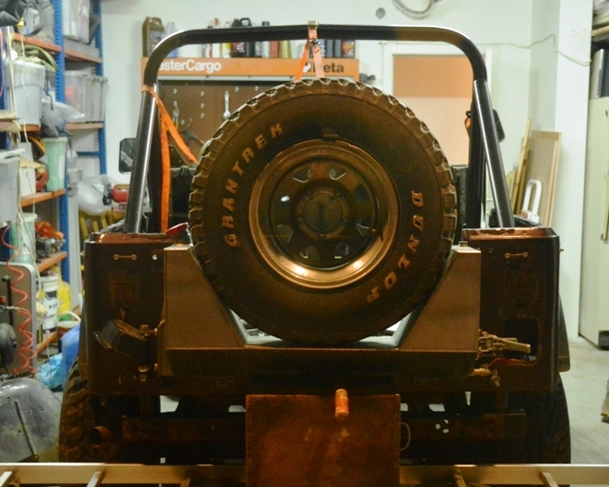

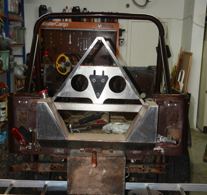

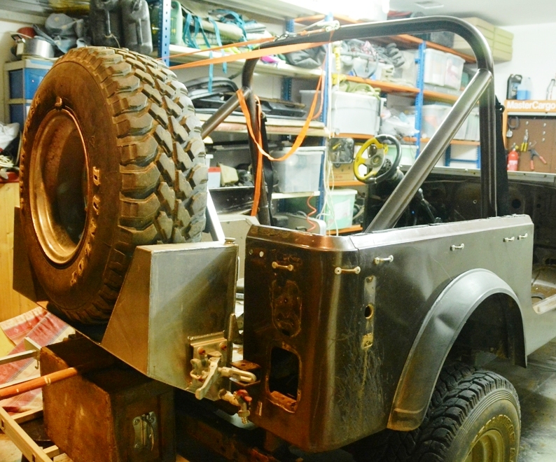

ביצעתי בדיקת התאמה למתקן גלגל ספייר. יתאים בול, כאילו תוכנן עבור ג'יפ CJ, כולל אורך הציר שמאפשר שימוש בפנס מקורי בלי חשש. כל כך בול שאני שוקל לוותר על הדלת האחורית המקורית הנפתחת למטה ולהתאים אותו ברמה של סגירת הבודי.

בנוגע למיכל דלק, כדאי לפתוח אותו ולבדוק את מצבו מבפנים + לנקות אותו.
באותה הזדמנות בדוק גם חישן מיכל דלק מצוף וכו..
כאשר אני קניתי את הגיפ שעון הדלק לא עבד.
היתי צריך לפרק את המיכל רק כדי להחליף מצוף שהתפנצר והתמלא דלק..
המיכל משתמש ביוניט מצוף מקורי של CJ, הסרתי את היוניט והסתכלתי פנימה עם פנס, נראה פיקס. את היוניט אני אחליף מן הסתם, המיכל עצמו כמו שנראה לי יקבל שכבת צבע חיצונית וזהו, פריט שאין צורך לגעת בו. באמת עבודה יפה, יהיה נחמד לגלות מי בעל המקצוע שמאחוריו - אולי יוסי יודע.
טיפ
אל תשאיר מיכל דלק ללא דלק - הוא יחליד
רבע מיכל זה מספיק בשביל שאדי הדלק שנמצאים בתוך מיכל סגור ימנעו קורוזיה
לא הייתי משתמש במתקן ספייר, שמחובר בלי חופשים לשלדה, בתור סגירה של הבודי.
יש עוד זמן עד שאגיע לזה, אבל המחשבה היא לחבר את המתקן לבודי, לא לשלדה, בערך בגובה שרואים בתמונה. המידות שלו, במקרה (או שלא :rolleyes: ), זהות למידות הפתח האחורי בג'יפ. כשאני אומר דלת אני מתכוון שבמצב סגור הוא ישב לא על הציר אלא על משקוף מחוזק שיהיה חלק מהבודי - אפשר בריתוך ואפשר גם פריק עם ברגים - וקשור ישירות לכלוב ההתהפכות כדי לא להעמיס על הפח של הפינות האחוריות (כמו שעשיתי בפעם הקודמת - http://www.jeepolog.com/forums/content.php/1162).
מחזק את דעתו של עירא.
המתקן גלגל שלי מחובר לפגוש. ובנוסף יש את הדלת, שהיא כמה סנטמטרים ממנו.
למתקן גלגל יש גמישות מסוימת (לא מגיע מהציר אלא מהפרופלי ברזל עצמם)
בנוסף כנראה שגם לבודי יש גמישות מסוימת.
התוצאה היא שיש לי נקישות מדי פעם על הדלת (בשטח כמובן), לא משהו הרסני אבל בהחלט מעצבן).
אז או שמתקן הגלגל מחובר לבודי עצמו, ואז אפשר שישמש כדלת אבל לדעתי לא מומלץ כי יהיה לך חופש שיגרום לנקישות
או שתפריד לחלוטין בין המתקן והדלת (עם פער גדול של מספר סנטמטרים)
זה מה שהרוב עושה באמריקה, אז נראה לי שזה הפתרון המיטבי.
אצלי המתקן של הספייר גם מחובר לבודי ואני מודה שזה קצת מדאיג אותי.. הייתה לי נקישה חזקה ממנו בקפיצות, מה שנגרם מסדק מאחוריי הדלת, צד נוסע. הסדק תוקן והרעש נפסק אבל אני מודה שכל העסק הזה קצת מפחיד אותי.. לא עדיף להעביר את הציר לפגוש וגם את הסגירה? כל העומס עובר לפגוש/ שילדה והבודי לא בסכנה..
כדי לשמור על הבודי, אתה צודק יוני, יותר פשוט לבנות מתקן ולחבר בצורה מסיבית לפגוש חזק. זה יוצא יותר כבד בסופו של דבר, ויותר רחוק מהבודי מהסיבה שמוני כתב.
המתקן המקורי של ג'יפ CJ אמריקאי מחובר לבודי. אם שמים לב לניואנסים, אז מאחורי כל אחת משלושת נקודות החיבור שלו יש חיזוק שמפזר את הכוחות לבודי, הוא לא תלוי על הפח עצמו.
