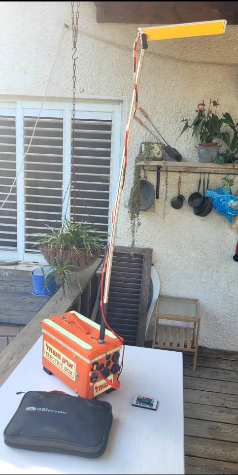

לאור ההקפצה והדיבור המתחדש מעל דפי הפורום חשבתי לכתוב עדכון קל כמעט שנה של שימוש אינטנסיבי.
בטיולים בסמוראי.. תמיד יוצא איתו.
בהגעה לחניון אני מנתק ברז ידני על המצבר הראשי, מעביר את המחבר משקע הטעינה במארז לשקע הצריכה.
מחזיק תאורות שונות מערכת סאונד של הרכב (4רמקולים+סאב) ומקרר מגירה 35ל... בחורף גם שומר מים במיכל 27ליטר על 45מעלות ללא בעיה.
כשיש צורך לשימוש מחוץ לרכב הוא נשלף ומהווה פתרון תאורה ואנרגיה לכל מטרה לטובת הכלל.
בהתניידות לרכב אחר, טעינה משקע מצת - מאז שהוחלף תקע מצת איכותי (תודה למשוטט!) נטען ללא בעיה בקאיה של האישה וגם בטנדר של העבודה... גם אם התרוקן לגמרי ובמשך 4/5 שעות טעינה רציפה ללא בעיות או התחממות. (Dc2dc 10A נשאר ולא הוקטן רק הכבל והתקע שודרגו)
השימוש בבית הוכיח את עצמו גם בהפסקות חשמל בחורף.. ואפילו לאחרונה למזלי, שהיה ניתוק יזום בקיבוץ ל6שעות.
וגם מתפקד כתאורת חוץ לעיתים.
סייע לאינספור רכבים מסוגים שונים כבוסטר התנעה, אגב בשני מקרים גם למשאיות...
מאוד מאוד מבסוט מהחבילה אבל לאור השימושיות חושב שהיה נכון לבנות מלכתחילה כבר מארז עם קיבולת גדולה יותר (40ah כרגע)
שדרוגים שנעשו,
הפרוגקטור עם המוט סלפי שמתעגנים למארז לתאורת שטח מעתה מקובעים בתוך המארז וזזים איתו לכל מקום ונשלפים עפ צורך, מאוד נוח!
דיגמתי פאוץ אביזרים נלווה שמכיל-
מפצלים שונים לxt60, מאריך מבוסס xt60, מתאם בין זכר לנקבה,
Xt90 לתנינים קטנים לבוסטר.
גרילנדת לד רציפה באורך 5מטר אטומה למים נשלטת בשלט ועובדת בכל צבעי הקשת (גוון לבן לבישולים וכאלו.. גוון חם לניחותא ודימר... אדום ללילות מוכי יתושים וחרקים, במצב טראנס למסיבות אסיד בירקון - פחות ..)
מאוד מבסוט על הגרילנדה כי היא גדולה וחזקה ויותר שימושית לעומת המוצרים בשוק, והייתה פתרון זול מאוד לשם שינוי.
פס רציף אטום למים מאיביי ו5 לולאות סקוצ גדולות לסידור כבלים מאמזון מאפשרות גמישות ונוחות תלייה לכל סיטואציה.
כבל טעינה משקע מצת כאמור שודרג ומגז שקט בגזרה.
זהו, תודה תודה תודה לכל מי שהיה שותף , תרם , ייעץ כיוון והיה פנוי נפשית לזיוני מוח שלי!
תודה!
ועוד שדרוגים שיבואו טוב עם מארז כזה.. ומתוכננים בעתיד

בוקר אור עם תמונות לצרף למלל..
1. המארז והקייס אביזרים.
2. המארז פתוח - מאחסן פרוגקטור
3. המארז פתוח - עיגון עם דואלוק
4. פרוגקטור פרוס
5. סתם פריסה
6. פריסה של כל האביזרים והתכולה
7.הגרילנדה המאולתרת
8. שקע המצת המשודרג... שטפו טפו לא מאכזב בינתיים.
9.10. אופן העיגון והאחסון ברכב.
[העץ עוד לא עם צבע סופי]קובץ מצורף 138354קובץ מצורף 138355קובץ מצורף 138356קובץ מצורף 138357קובץ מצורף 138358קובץ מצורף 138359קובץ מצורף 138360קובץ מצורף 138361קובץ מצורף 138362קובץ מצורף 138363

אשמח לעוד הסבר-פירוט לגבי הגרלנדה וחיבור מוט הסלפי לארגז. נראה לי משהו שארצה לחקות...

אני זוכר שכבר דיברנו על זה, אבל לא מוצא (יותר מדי עמודים בשרשור). המארז לא אטום למים. לכן, האם שקלת לחרוץ חריצי אוורור לפיזור חום יעיל יותר?(כמו במכסי מנוע של צ'ירוקים).
ארז תודה! אשמח לשתף ולעזור ...
ואכן כן, התכוונתי לתקע ששודרג.
השקע המקורי בטויוטה עומד בהטענה רציפה של שעות כאמור.
הגרילנדה-
https://www.ebay.com/itm/15274938314...mis&media=COPY
הרצועות עיגון-
https://www.ebay.com/itm/37345171331...mis&media=COPY
ובקצה הארכה של 2 מטר עם xt60 בקצה...
לגבי הפרוגקטור,
במכסה נקדחו 2 חורים ורותכו ברגים הפוכים כשההברגה בולטת החוצה. (צירפתי תמונה)
אליה מתברג המוט סלפי ועליה מעוגן הלד.
כמובן כבל עם xt60 בקצה.
הלד-
https://www.ebay.com/itm/26448924446...mis&media=COPY
מוט סלפי-
https://www.ebay.com/itm/22256322196...mis&media=COPY
המוצרים עובדים כבר שנה כמעט ונרכשו עוד הרבה לפני, בוודאות יש דילים ומוצרים טובים יותר.
אם יש עוד שאלות תהייה ספציפי ואנסה לענות.
המארז לא אטום למים... והוא על הצד הכבד. ועם זאת הוא קל ממצבר פריקה עמוקה מקביל 40ah ונותן הרבה יותר ממנו.
אמרתי איפשהו בשרשור שעקב ההתייחסות לסכנה העדפתי להתפר ולהתבסס על מארז ברזל ולא פליקן...
בדיעבד חבר עם פליקן בתצורה מקבילה וזה מעט יותר נוח לניוד ונעים לשימוש.
לגבי החום,
בהטענה רציפה הצלחתי להגיע לטמפ של 50מעלות ולא עברתי אותה והכל תפקד.
אז בינתיים לא חושב לחורר את המארז...
התחושה שלי שגם מארז מתכת אטום מאבד חום טוב יותר מפליקן פלסטיק.
מעבר לכך המארז עבר כבר בגשם קל חשוף ללא חיפוי ליותר מחצי שעה ושום מים לא חדרו.
חדי העין יראו שהוא גם יושב על 4 רגלי גומי heavy duty.קובץ מצורף 138366קובץ מצורף 138367
