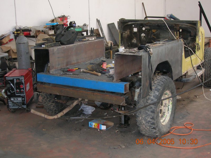

בניית התושבת האחורית מתחילה מההסרה ומהפלטה
http://imgsrv.pic4u.co.il/898112fc0a...ad0020000.aspx
http://imgsrv.pic4u.co.il/898112dd32...0d0020000.aspxhttp://imgsrv.pic4u.co.il/898112aa9d...e60020000.aspx
חיתוך ראשוני
http://imgsrv.pic4u.co.il/898112967d...530020000.aspx
הנחה ראשונית ,ואם מישהוא ישאל למה כלכך גבוה על הפח יש לזה ראיה עתידית למשהוא אחר
http://imgsrv.pic4u.co.il/898112f2c0...1d0020000.aspxhttp://imgsrv.pic4u.co.il/8981126800...a50020000.aspx
פרט צד ימין יש לשים לב לציר הדלת,(לא לפספס)
http://imgsrv.pic4u.co.il/898112920a...940020000.aspx
צד שמאל
http://imgsrv.pic4u.co.il/8981123c1d...7a0020000.aspxhttp://imgsrv.pic4u.co.il/898112ed2e...810020000.aspx
http://imgsrv.pic4u.co.il/8981123c1d...7a0020000.aspxאלו סוף קורת הרוחב של הבודי לפני חיזוקhttp://imgsrv.pic4u.co.il/898112b7fc...2b0020000.aspx
בנית התושבת האחורית ,חיזוק הדופן, חיזוקים פנימיים,הסתיימה כמעט,

שימו לב בתחתית הפךלטה השחורה הייכן שגומי משתלב עם המתכת החור אינו עגול אלא מורחב ,מוגדל, ומעוות , "המשפרים" קשה להם לעשות את החור ממוקם נכון אז עושים בערך ,ומגדילים "שיישב טובבבב" ואז כתוצאה מתנודות המרכב כול הגומיה נשחקת ומתעוותת ומשם המרחק לעיוות בבודי קרוב, אנו נמרכז את החור לכן כל התושבת האחורית ממורכזת ,מאוזנת , מחוץ לרכב ולא מורכבת ואזזזז
רגע החור לא במקום ,טוב ,יאללה נגדיל אותו ,
שבקליינט יגיע שוב עוד שנתיים
http://imgsrv.pic4u.co.il/898112c1a1...530020000.aspx
מהתושבת האחורית מבפנים יש חיזוק לבודי(מתיחה)
http://imgsrv.pic4u.co.il/8981120281...b40020000.aspx
http://imgsrv.pic4u.co.il/898112fe20...6d0020000.aspx
http://imgsrv.pic4u.co.il/898112e07d...310020000.aspx
