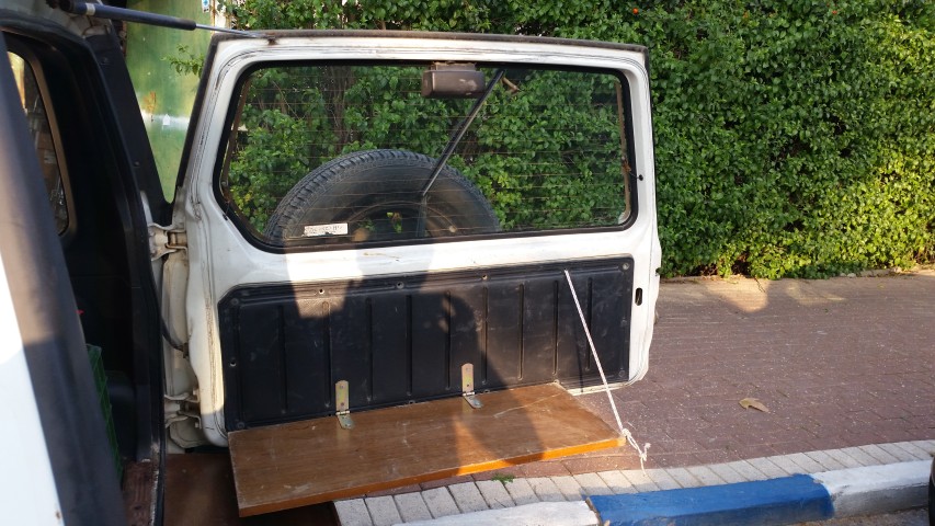

10 דקות פנויות לפני שבת, מברגה, מדף עץ מהמזנון הישן, חתיכת מיתר, וו וזוג צירים והנה לנו מדף מתקפל על דלת הרכב בשביל קפה ועוגה או פריסה של כלי עבודה. (ואם אישתי תבקש אז זה גם יכול לשמש כעמדת החתלה)
http://www.jeepolog.com/forums/attac...0&d=1426404396
נסיעת מבחן - אין קרקושים או רעשים.
מבחן עומס - מחזיק לפחות 10 ק"ג לפי כמו הציוד שהעמסתי (לא רציתי למתוח את הגבול, זה מספיק לשקשוקה ואו קפה).
אפשר להחליף את המיתר באחד יותר חסון ואו במיתר ברזל.

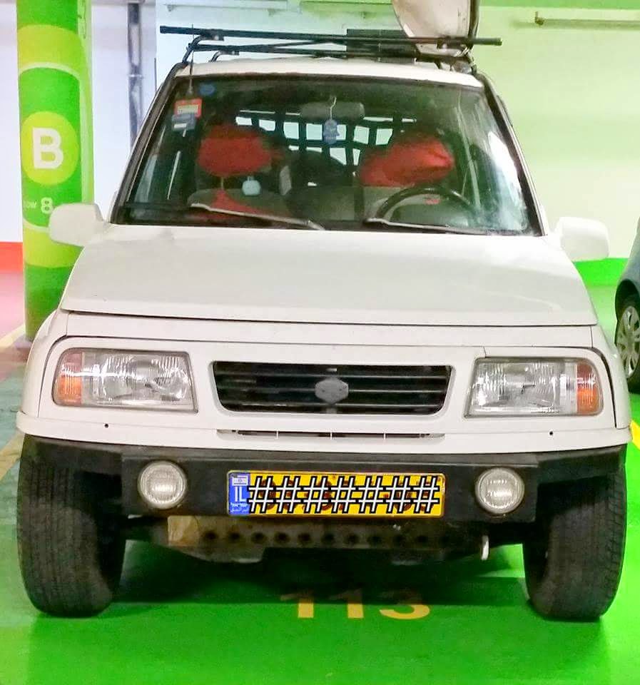

טמבון קדמי מברזל עם זוג פנסים נוסף הצטרף גם כן לרכב ופתח כמעט לחלוטין את הגישה לגלגלים הקדמיים, התמונות בקרוב. מדהים כמה פלסטיקה יש בין הגלגלים ועד הסלע הראשון, זוית הגישה השתפרה פלאים.

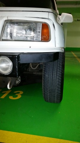

טמבון -
קובץ מצורף 97518
http://www.jeepolog.com/forums/attac...8&d=1428843253
קובץ מצורף 97519
http://www.jeepolog.com/forums/attac...9&d=1428843287
הכיווץ של התמונה קצת מחרבן את האיכות שלה, אבל אני בטוח שהמסר ברור.
מבחן סלעים קצר מאד השבוע הוכיח שהטמבון עושה יופי של עבודה. עכשיו נותר לעבוד על חיבור נקודות חילוץ לשלדה.

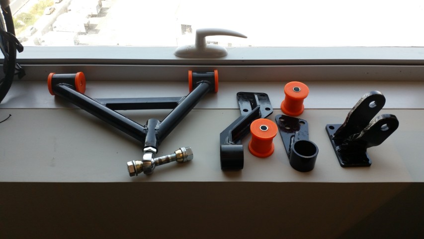

אחרי סופש מעניין, הרכב הוגבה בכ-2 אינצ' מבוססי אוקולון + סט הארכת תושבת בולמים אחורית ותיקון זווית קמבר לפרונט מבית BIT4VIT.
3 שעות עבודה במצטבר מתחת לבית (שעה אחורה, שעתיים קדימה), צמוד לכתבה פה באתר ועם כמה תובנות אישיות, כי לא הכל מדויק.
*(אלוהים יודע איך הם הצליחו לדחוס קפיץ עוד יותר ארוך ממה שלי יש מבלי לפרק את המשולש ובלי להשתמש במכווץ קפיצים...)
ברשימת הTO-DO כתוצאה מההגבהה - החלפת צנרת ברקס, הנמכת פרונטאקס על ידי תושבת ייעודית והחלפת/הגבהת זרוע A אחורית והארכת נשם בקאקס.
למה זה רק בTO-DO ולא MUST לעכשיו ? כי הרכב מתפקד בסדר עכשיו ולנסיעות מנהלתיות, אבל זה לא משהו שיעשה לו טוב בטווח הארוך או בנסיעה קשה בשטח. רואים את זה היטב בזמן ההתקנה.
תמונות בהמשך, יחד עם תמונות התיק-גג והמידות שלו.
תודה לצחי מדהלה שהביא לי את חלקי האוקולון (מי אמר שאין תימנים נדיבים??) ול-ירון ב.ד. שעזר לי בהתקנה.
תובנות נוספות, קצת פחות מקצועיות -
קפיצים קדמיים של GV דור 3 (מתלים נפרדים קדימה ואחורה) ארוכים בכמעט 3 אינצ' מקפיצים מקוריים קדמיים של ויטרה דור ראשון. יותר כריכות, יותר עבה/ות, קוטר זהה.
קפיצים אחוריים של GV דור 3 - לא מתאימים לויטרה דור ראשון - קוטר הקפיץ גדול בהרבה. לצורך ההמחשה - קפיץ של דור-1 נכנס לתוך קפיץ של דור-3 ויש עוד מקום...
ויתרתי על מדידה עם מטר אחרי שראיתי את המצב בעין.
