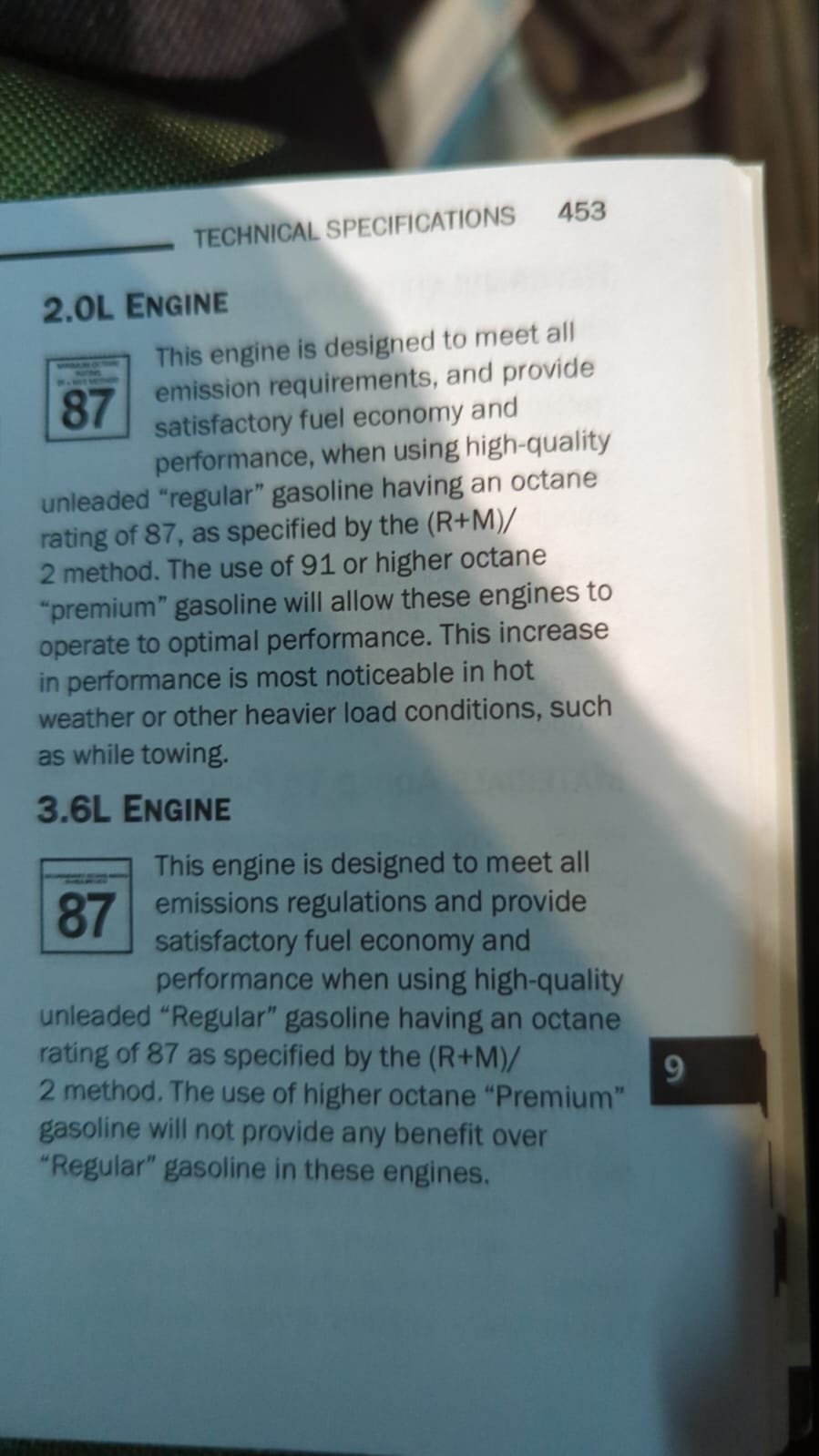

טוב ,
אז אני קניתי רנגלר 2.0T מסמלת ,
ועם הרכב הגיע קישור לספר בעברית (כפי שהעלתי למעלה )
ובנוסף את הספר פיזית באנגלית (הגרסה האמריקאית , היות שהרכב מגיע בתקינה אמריקאית )
אז אני מצרף את התמונות שביקשת ,
בכל מקרה אתה יכול להוריד את הספר ישירות מהאתר האמריקאי כאן https://msmownerassets.z13.web.core....SC_DIGITAL.pdf
עריכה: לא כתוב 97 , כתוב 87 אמריקאי כאשר לביצועים מיטביים עדיף כמובן 91 (98 שלנו )
ואכן יש הבדל אם שמים 95 או 98 , גם בצליל של המנוע וגם בכושר הסחיבה .
קובץ מצורף 138508קובץ מצורף 138509קובץ מצורף 138510

הייתי בסמלת היום ושאלתי בעל מקצוע, מהנדס. לטענתו הבדיקה נעשתה מול ארה"ב ואין שום בעיה עם דלק 95 בארץ.
EURO RON MON US: (R+M)/2 90 83 86.5 92 85 88.5 95 87 91 96 88 92 98 90 94
בארץ משתמשים ב RON האירופאי והמדידה בארה"ב היא ממוצע של RON ו- MON. כלומר 95 בארץ זה 91 אמריקאי ולכן אין בעיה.
אם מישהו מכיר אחרת, אשמח לשמוע את דעתו ואת ההסבר.
