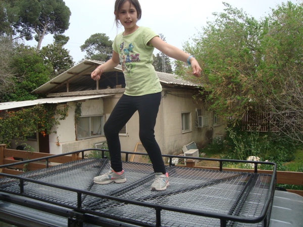

יש! עמדתי בזמנים. גגון אחד מורכב על ג'יפ לקראת הטיול של פסח. צבוע בספריי שחור (תמיד אפשר לפרק ולצבוע באבקה) ואפילו עבר בדיקות עומס, סטטית ודינמית (בתמונה, בדיקת עומס דינמית. סטטית, עמדו עליו עוד שלוש משקולות דומות). אפילו נשאר לי הערב קצת זמן לייצר סולם פריק:
קובץ מצורף 71526

30 קילו. יצא יפה - מרחוק. מקרוב הגימור רחוק מלהשביע רצון. החדשות הטובות הן שהגגון הזה הוא מבחינתי רקוויאם לאלקטרודה... ממש עם סיומו עברתי לעידן המיג, את הרשת כבר תפרתי בשניות, ויש כבר חשק לבנות גרסה מוצלחת יותר עם ריתוכים קלאסה - ובהרבה פחות זמן :D בכל מקרה, כתבה אחרי טבילת האש בנגב בימים הקרובים.

הגלגל חזר לגגון (החדש) בפסח. יש פתרון יצירתי בקנה, עד כמה הוא עדיף על מתקן קונבנציונאלי, ובאיזה מחיר... זו השאלה. אבל כרגע מה שמעסיק אותי זה הצעצוע החדש, המיג. הבטחתי לאשתי כמה שולחנות גינה, אחרי זה מגיני סף לג'יפ, ואז נעבור לפגושים. צריך לצבור קילומטראז' של סליל וגז ;)
