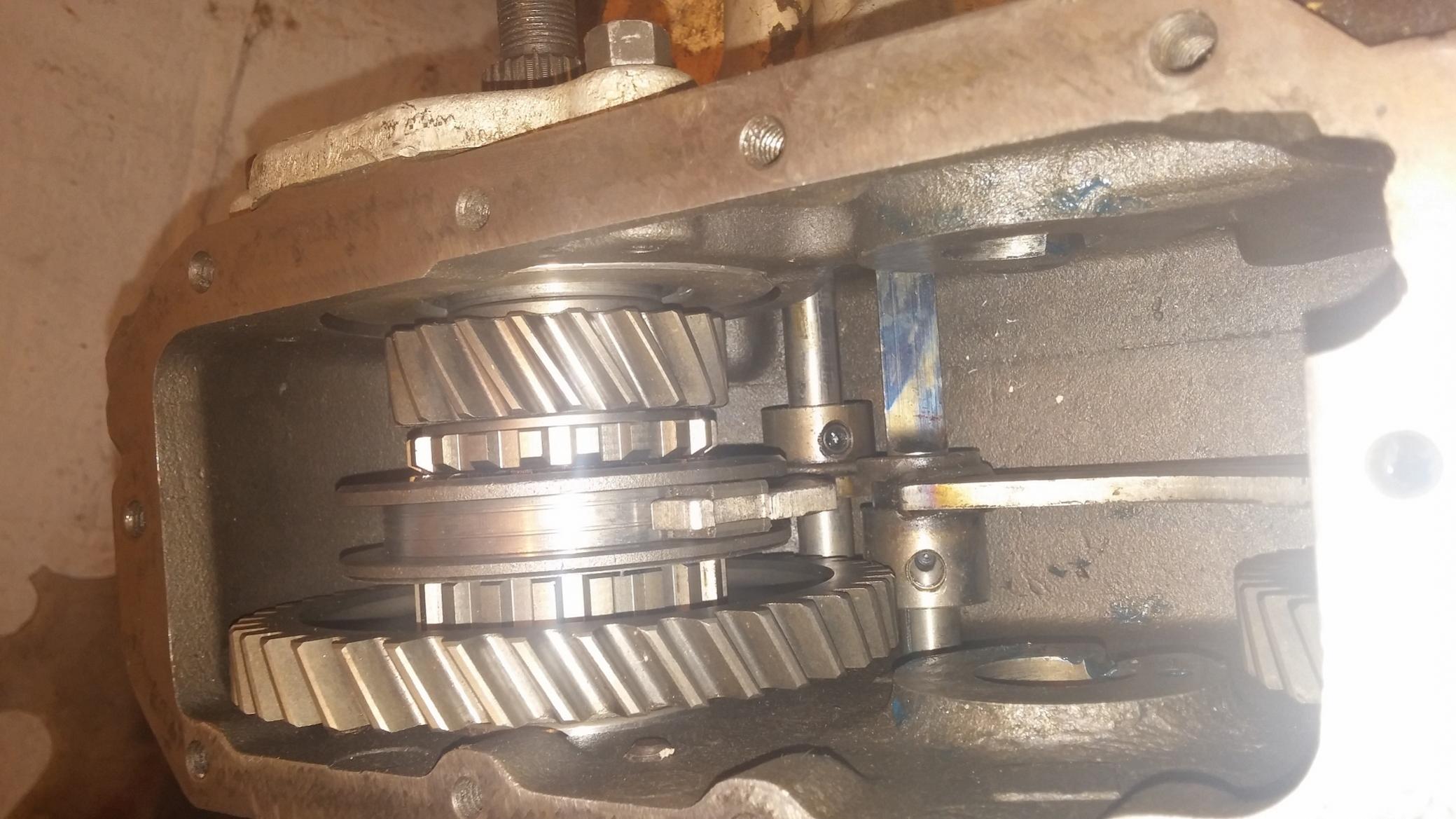

ראשית יש לשפשף חלק מהתיבה כדי שגלגל השינים המרכזי יוכל להיכנס פנימה (זהו השלב האחרון)
כמה לשפשף זהו ניסוי וטעיה, והבאסה היא שניתן לבדוק רק כאשר גלגל השינים של הגל הקידמי במקום.
התמונה כאן שווה הרבה מאוד זמו, כי זהו בדיוק הכמות שצריך לשפשף, חבל שלי לא היתה תמונה כזו )-:

שלב הבא הרכבת הגל האחורי. אותו כבר חיבים להרכיב בתוך התיבה:
https://www.dropbox.com/s/p4ofvjol3c...2016.55.36.jpg
והתוצאה הסופית:
https://www.dropbox.com/s/ion3dfat48...2016.28.46.jpg

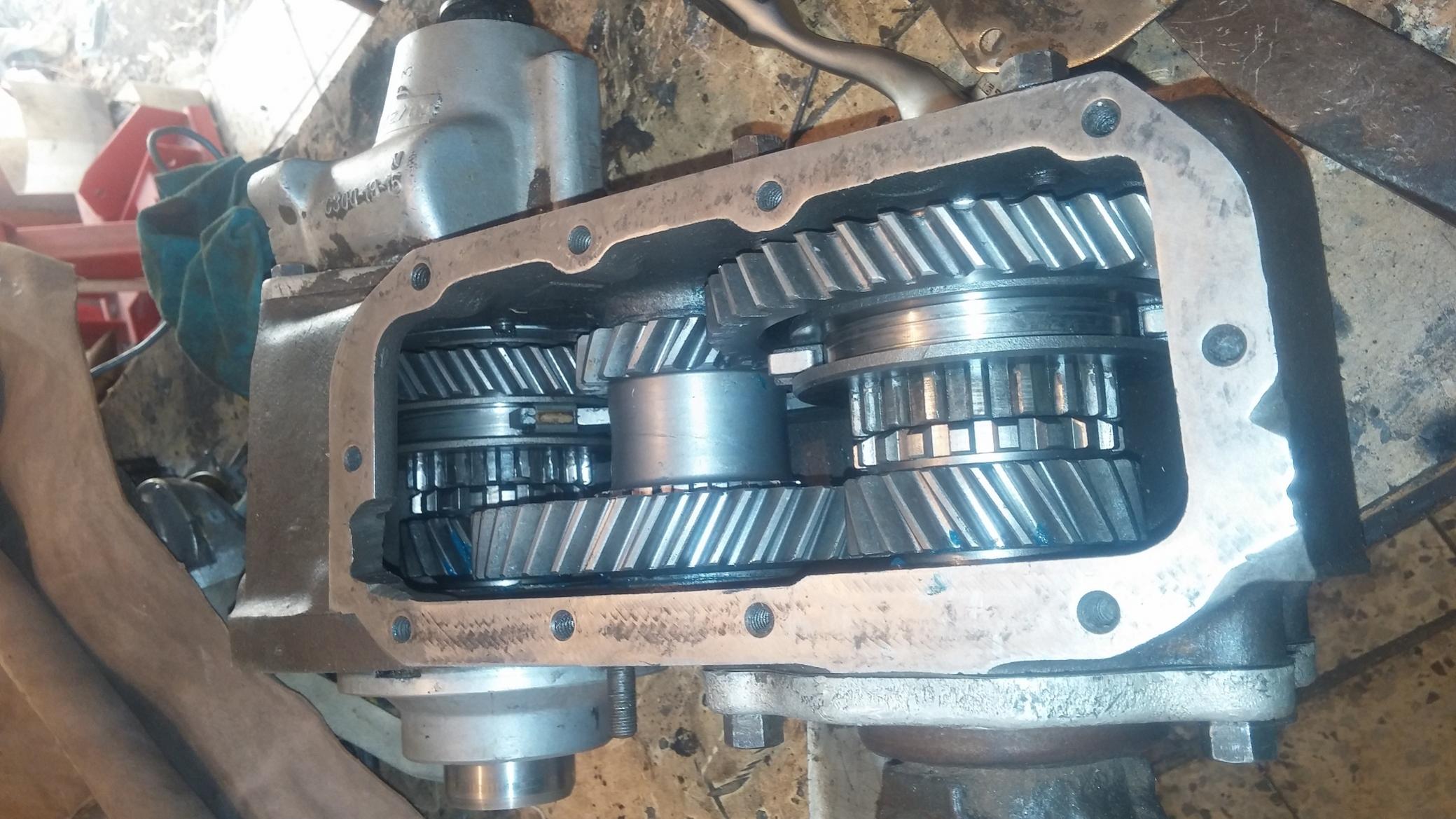

בינתיים, תמונה של הטרנספר המורכב עם הקיט של teralow.
https://www.dropbox.com/s/ks76loj00y...2013.30.09.jpg

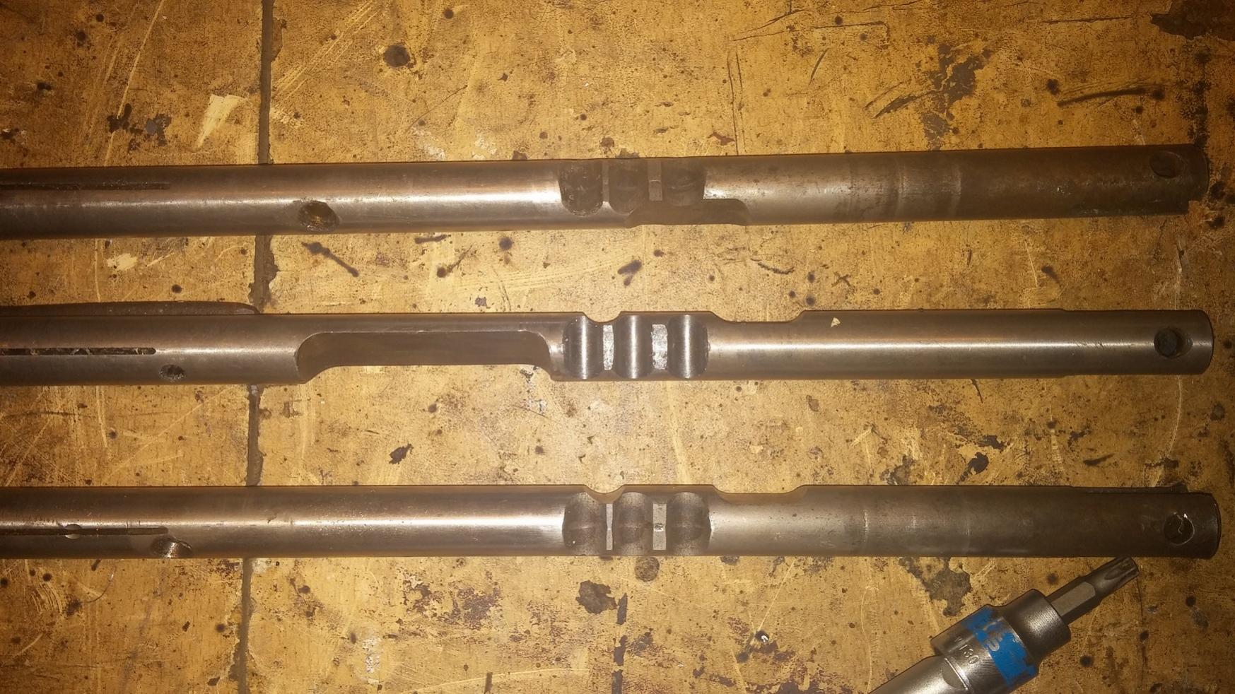

טוב, קצת הסברים על איך להתקין את מוטות השילוב של טרנספר דנה 300.
קימים שתי מוטות שילוב, אחד לגל האחורי ואחד לגל הקידמי.
עליהם יש 3 גומחות המאפשרות נעילה בשלושה מצבים: הילוך רגיל ניוטרל ואיטי.
גולה לחוצה על ידי קפיץ נכנסת אליהם, ונועלת אותם במצב מסוים.
קובץ מצורף 89491
בתמונה ניתן לראות (מלמטה למעלה) את מוט השילוב לגל האחורי, מוט השילוב לגל האחורי של טרה פלקס ומוט השילוב הקידמי.
במוט של טרה פלקס יש חריץ גדול שנועד כדי שגלגל השינים היותר גדול בקיט (גלגל השינים האמצעי) לא יגע במוט.
כמו כן הגומחות יותר עמוקות בכדי לאפשר נעילה יותר טובה.
שימו לב שיש גם חריצים בצד, הם נועדו לפעולת פינים קטנים הנמצאים בין המוטות. הם אילו שלא מאפשרים מצבים אסורים.
כמו לדוגמה שבקידמי יהיה משולב בנמוך והאחורי בגבוה... לא מצב רצוי (-:
הם יוצרים את הבעיה בעת פירוק והרכבת המוטות, עוד נחזור אליהם..

בניגוד להוראות של הרכבת התיבה בספר הרכב, אני ממליץ להרכיב את מוטות השילוב כאשר מכסה המיסב מפורק.
כך יש יותר גישה ויותר נוח להתקין את המוטות. אותו כנל בעת הפירוק.

את קצה הישר שלו שפשפתי, כל שנוצר שיפוע הדרגתי.
עתה מכניסים את השימסים הקפיץ והגולה. משחילם בזהירות את המוט.
בגלל השיפוע הגולה נכנסת מתחת למוט.
לאט לאט דוחפים את המוט פנימה. בגלל השיפוע הגולה נדחפת פנימה לתוך החור, מאלצת את הקפיץ להתכווץ.
כאשר מגעים לחלק הישר של המוט עוצרים ומסובבים את המוט (הגולה נמצאת בבטחה בתוך החור).
מכניסים את מוט השילוב בצד השני ודוחפים את הכלי החוצה תוך שמירה שלא יהיה מרווח בינהם.
עד אשר מגעים לנקודה בה הגולה לוחצת על מוט השילוב.
עובד כמו קסם !!!
לאחר מכן מתקינים את המוטות ומכסה המיסב לתיבה.
מרכבים את מזלגי השילוב על מוטות השילוב, דואגים לכך שהמזלגות יהיו במקום הנכון (מול החורים היעודיים במוטות)
סוגרים את הבורג וזהו
קובץ מצורף 89497
זהוא השלב הכי עדין בהרכבה. אבל קצת נחישות יכולת מכנית וסבלנות, ועוברים גם אותו בשלום.
השלב הבא התקנת גלגל השינים האמצעי. לשם נוחות אני ממליץ על החזקה שלו עם תיל ברזל בזמן שמכניסים אותו למקום.
אני "הדבקתי" את הרולרים ודיסקיות ההחלקה למקום עם גריז כך שלא היתה בעיה מיוחדת להכניס אותם (לתשומת ליבך גו !)
מכניסים פנימה את מוט המיסבים המרכזי, וזהו.
התמונה הסופית
קובץ מצורף 89498
