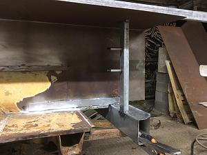

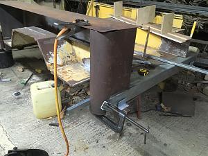

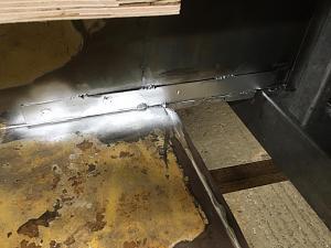

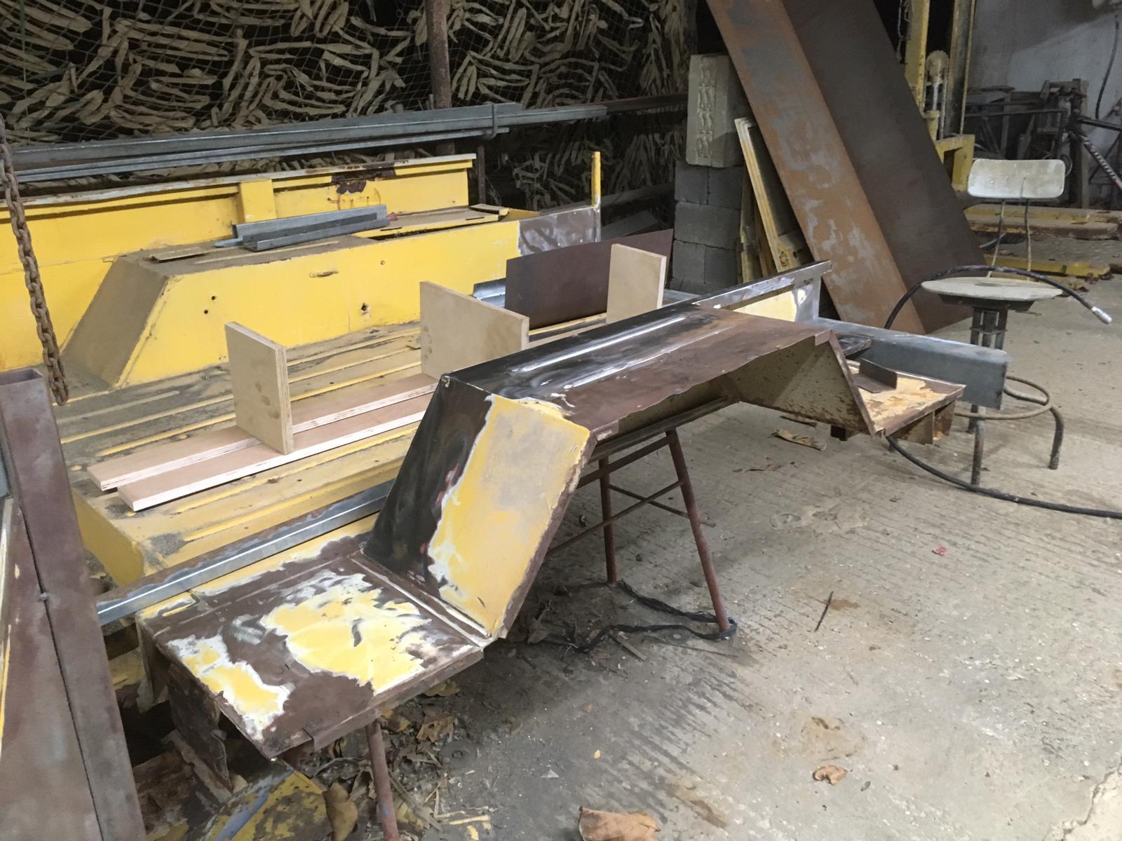

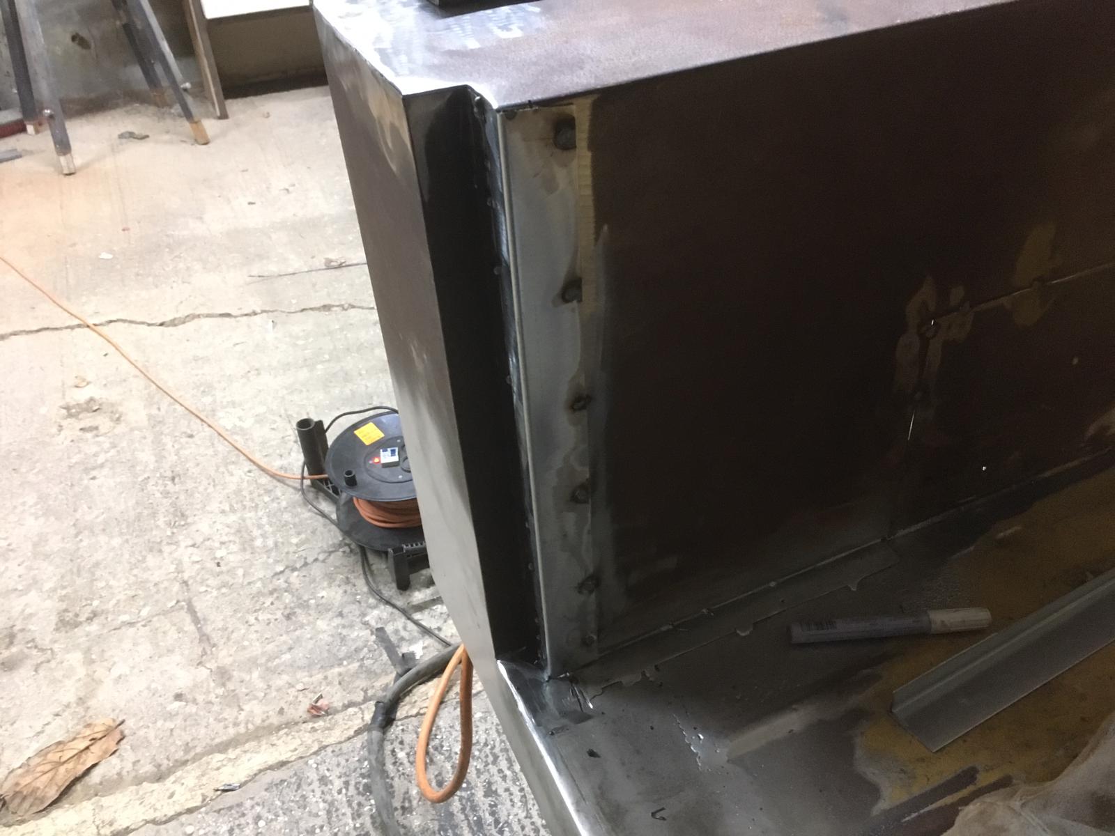

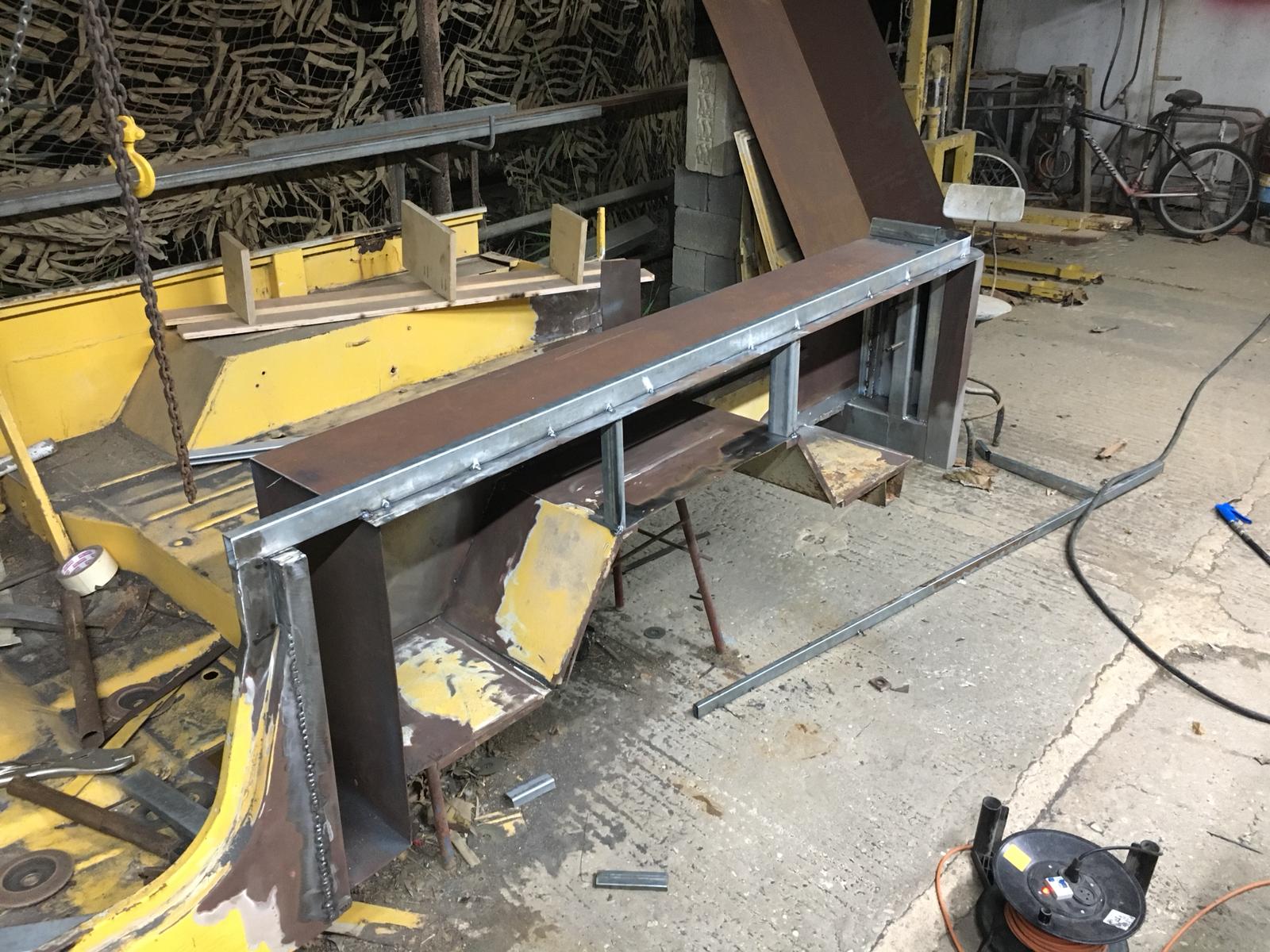

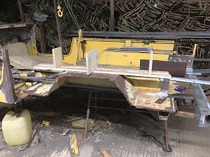

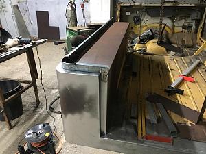

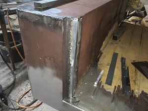

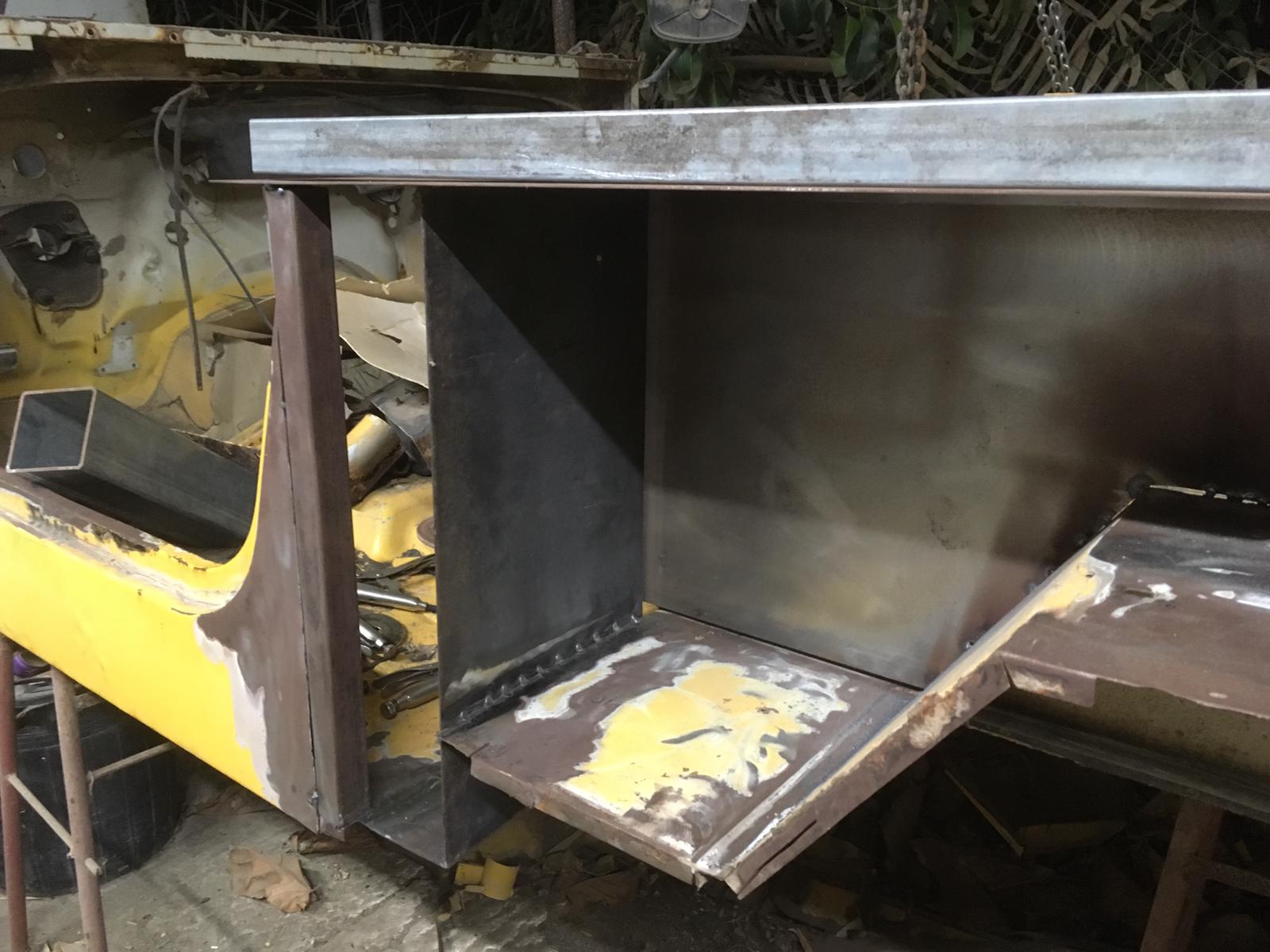

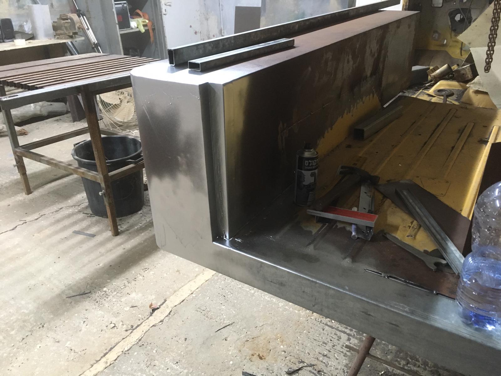

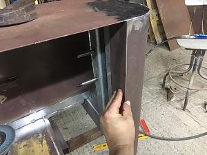

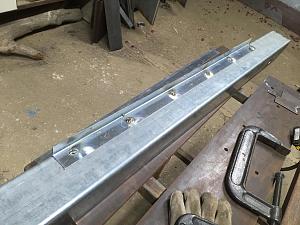

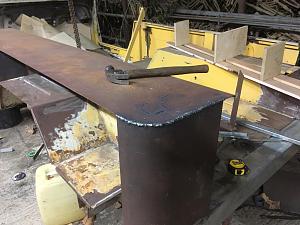

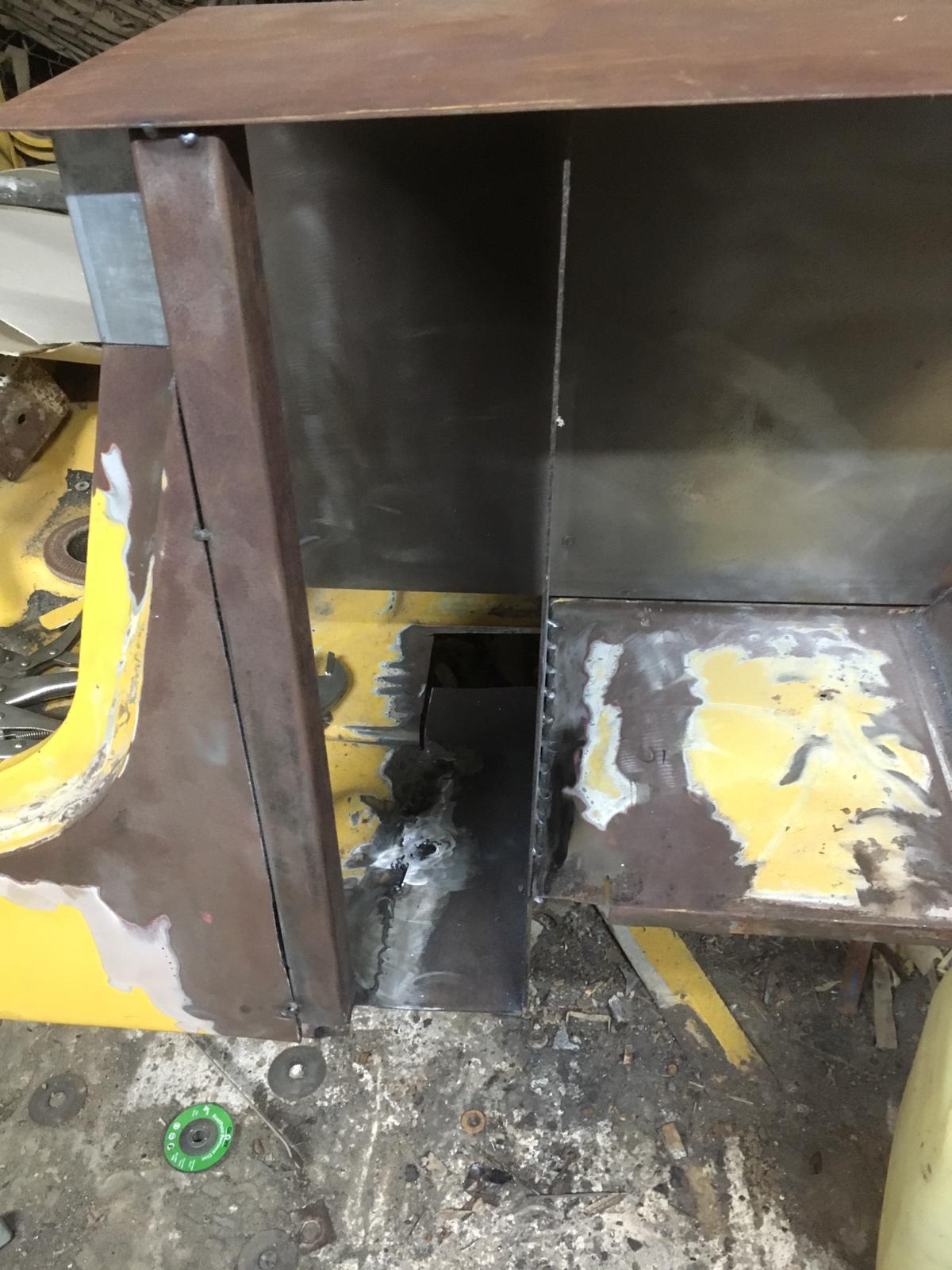

סיימתי את הקנט של צד ימין:
קובץ מצורף 126144
קובץ מצורף 126145
קובץ מצורף 126146

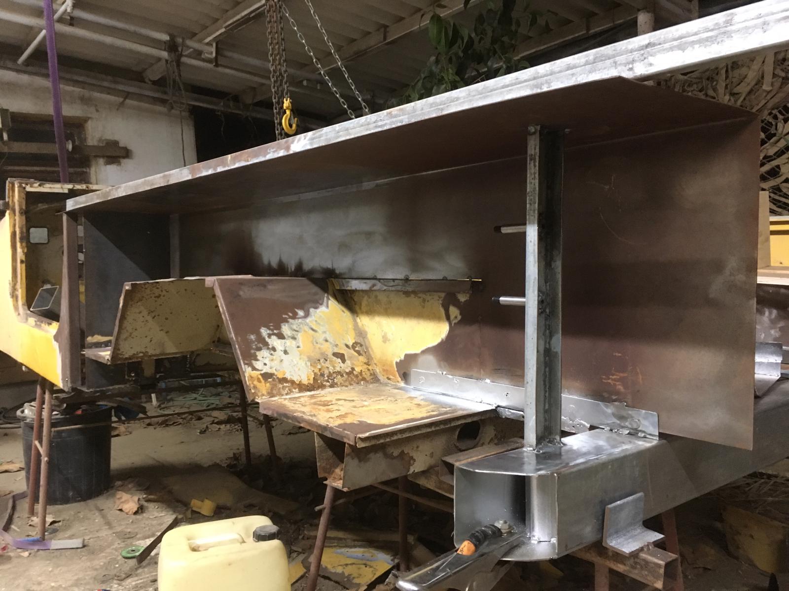

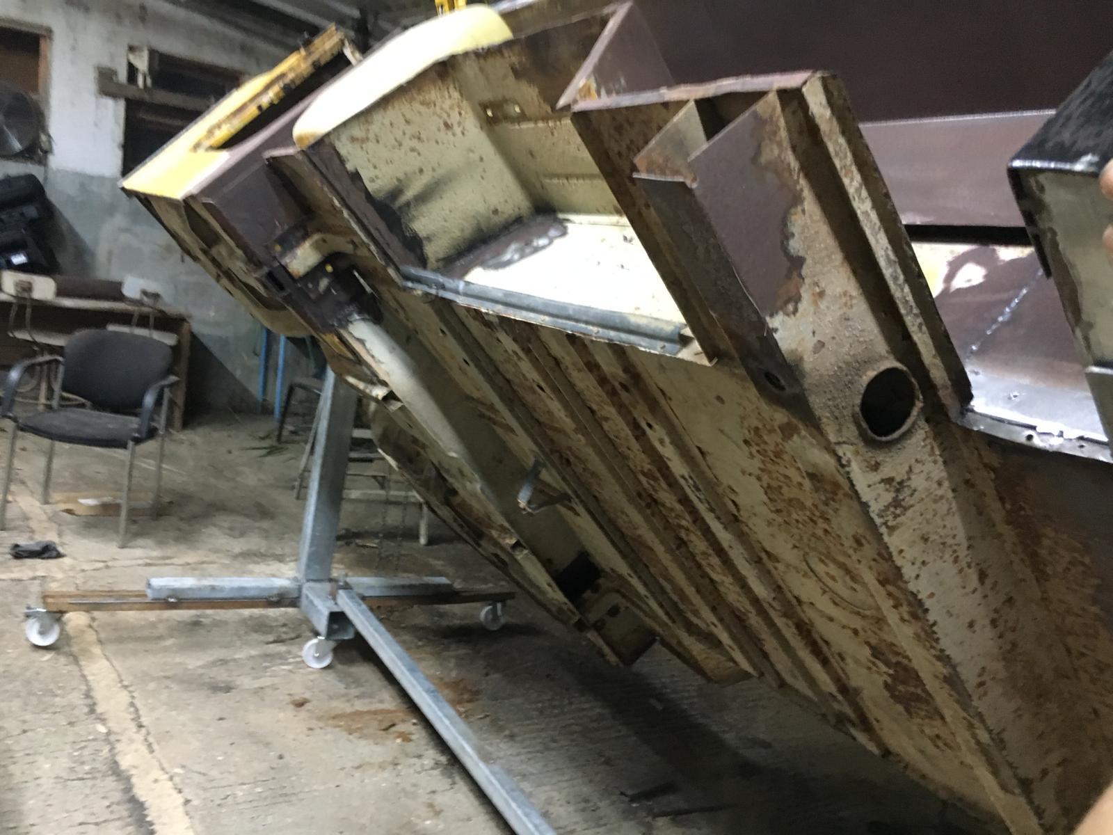

עכשיו כששני הצדדים האחוריים יחסית גמורים מבחינת בנייה, היה לי חשוב להמשיך את העבודה כשהבודי מורכב על השילדה. השיקול לזה עכשיו זה שאני מניח שהבודי כמו שהוא היום מונח על 2 חמורים על ריצפה עקומה, מעט מעוות ואני לא רוצה לשמר את העיוות הזה. כך שכבר עכשיו אני ארכיב אותו לשלדה ואם יש צורך לתקן / לאלץ / לשכנע פח כלשהו להתיישר, שזה יקרה עכשיו.
מזכיר שאני עובד על בודי חלופי, כך שיש פה משחק כיסאות של פירוק הבודי המקורי של הרכב, והחלפה עם הבודי שעליו אני עובד. אז בשביל התמרון הזה - הזזה של הבודי ושינועו בתוך הסככה נדרשתי לאיזו עגלה עם גלגלים ומאחר שזה מתבקש ויגיע בכל מקרה בהמשך, כבר בניתי עכשיו מתקן רוטסירי נייד לבודי:
קובץ מצורף 126147
קובץ מצורף 126148
קובץ מצורף 126149
זה מאוד אוטופי בתמונות, אבל התמרון של להעלות את הבודי אל המתקן הזה לבד עם גלגלת הרמה אחת זה אחד הדברים הכי מפחידים שעשיתי בחיי הבוגרים. אין ספק בכלל שבתמרון הבא אני קונה עוד גלגלת, אחת לכל צד (שווה 400 שקל בלי למצמץ).

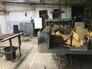

עכשיו הסככה נראית כמו משחתת רכב :D
קובץ מצורף 126158
לטובת התיעוד המדעי - 2 אנשים 5.5 שעות עבודה עם עצירת קפה אחת.
השלב הבא כבר שוב לבד, הנפה של הבודי ה"חדש" והרכבתו על השלדה. משם אני ממשיך בבניה ושיפוץ הבודי על פי התוכנית. בהמשך כשיגיע השלב של ניקיון הרצפה וצביעתה, יש לי מתקן רוטיסרי :). שישודרג כנראה מגלגלים דרדלה לרגליות פילוס יציבות.

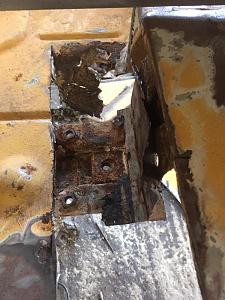

חשוב מאוד לעבוד על השילדה ועם דלתות, אני בשיפוץ של הסמוראי החלפתי את הספים הרקובים שמתחת לדלתות בפרופיל סגור 100x50 , אחרי הריתוך שמתי לב שהדלתות לא בקו אחיד עם הבודי, הרכבתי את הבודי על השילדה והרכבתי דלתות, פתחתי את הריתוכים וכיוונתי מחדש.

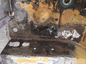

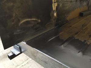

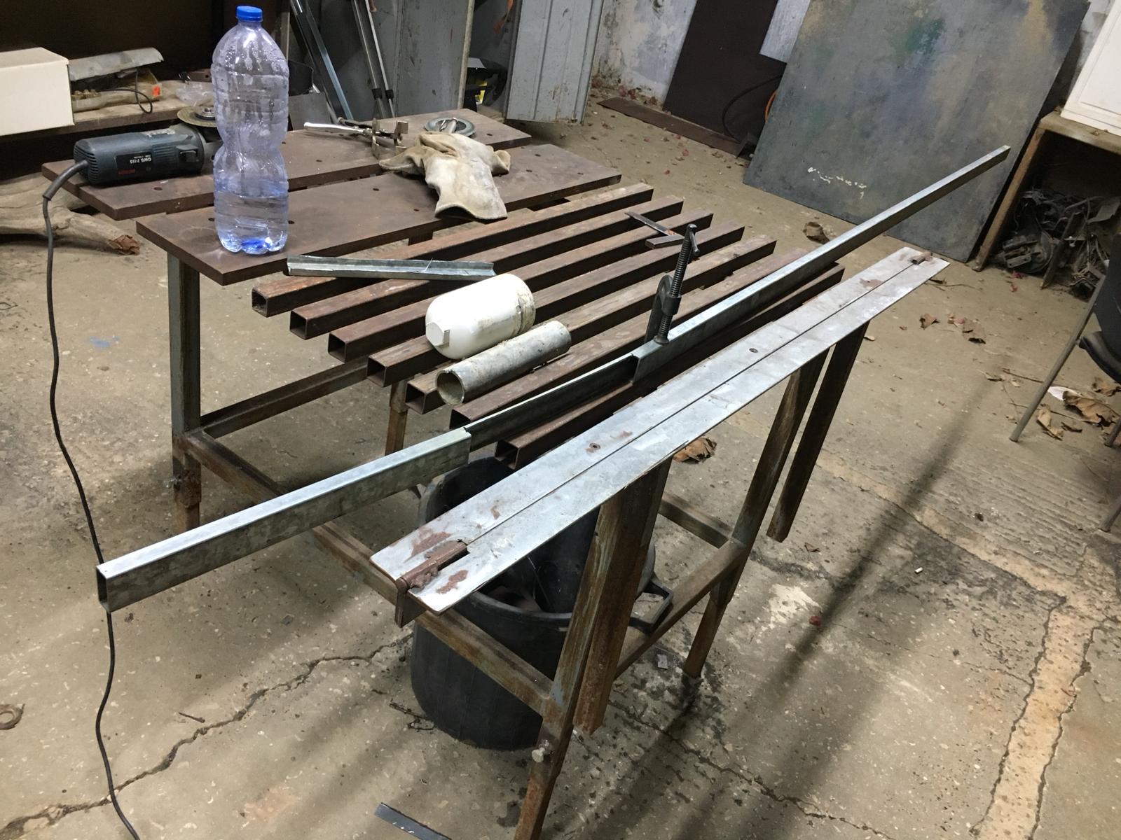

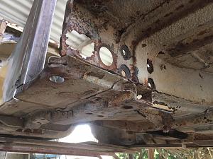

הבטחתי לעדכן בענין החומרים שעבדתי איתם בתחתית הבודי.
אז לאחר טיפול בכל הריקבונות, תלאים וכו', חיפשתי חומרים המתאימים לצביעת החלקת התחתון של הבודי.
לא הסתפקתי במריחת הזפת, הבעיה העיקרית שלי איתו הייתה הגמר, זה שהוא צובר לכלוך ובעיקר לא עמיד למדללים כמו ספריי קרבורטורים וכו'.
כמובן שהתחלתי בשטיפה וליטוש, לאחר מיכן צבעתי עם מברשת, הידבקות הצבע עם מברשת טובה בצורה משמעותית מהתזה לכן היה חשוב לי את השכבה הראשונה לבצע כך.
שכבה ראשונה (השחורה בתמונות) היא יסוד אפוקסי (אקופוקסי 80 של טמבור) לשדעתי שווה ערך למה שאתה עובד עם נירלט שאני באופו אישי פחות אוהב את החברה בגלל תקלות שהיו לי איתם בעבר.
לאחר מכן שוב ליטוש עדין ושכבה שניה בהתזה כדי שלא יראו את הסימנים של המברשת.
למחורת שכבה שניה של אקופוקסי 80 מיו (שווה ערך לסולקוט) שזה צבע המיועד לסביבה קורוזובית (הצבע האפור בתמונות)
לאחר מיכן התזתי חומר של חברת ווירט (כ - 6 ליטר) שהוא חומר על בסיס גומי/נפט המיועד להגנה על תחתית הבודי גם מפני אבנים קטנים הניתזים בנסיעה, לצבע גימור מגורען ואחיד.
אך גם צבע הז אינו עמיד בפני כימיקלים וגם הוא יורד על ידי ספריי קרבורטורים וצובר ליכלוך שלא יורד בשטיפה בנוסף לזה שהוא גם מגורען.
ההיתרון בצבע הזה שניתן לייסם עליו בטווח מסויים (תוך שעתיים אם אני זוכר נכון) כל צבע עליון.
אני ביצעתי מעליו צבע טמגלס PE גם כן של טמבור שהוא צבע אפוקסי עליון עמיד לשחיקה, בצבע שחור גימור משי (לא מבריק)
ניתן נראות אותו בתמונה האחרונה לפני הרכבת הבודי על השילדה.
הצבע נצמד לחומר של חברת ווירט ואפילו עידן מעט את הגירעון, כך שהוא כבר אינו מחוספס למגע.
בנתיים הוא מרגיש מאוד חזק ואחרי שטיפה עם מים הוא נשאר נקי לחלוטין.
ההיתרון הגדול שהוא אינו מושפע מכימיכלים/מסיסים, אפילו נוזל בלמים שהיה עליו כשבוע עד שעליתי על זה אינו פגע בו.
עוד לא יצא לי להעלות שירשור מלא של השיפוץ
אם יש שאלות נוספות, בשמחה רבה.
