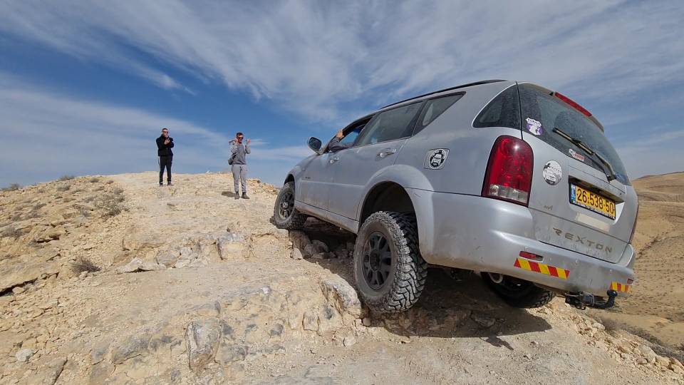

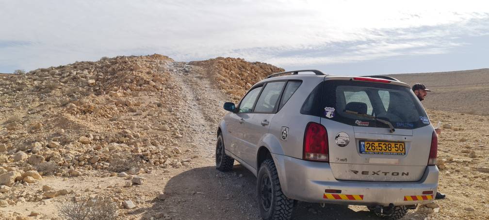

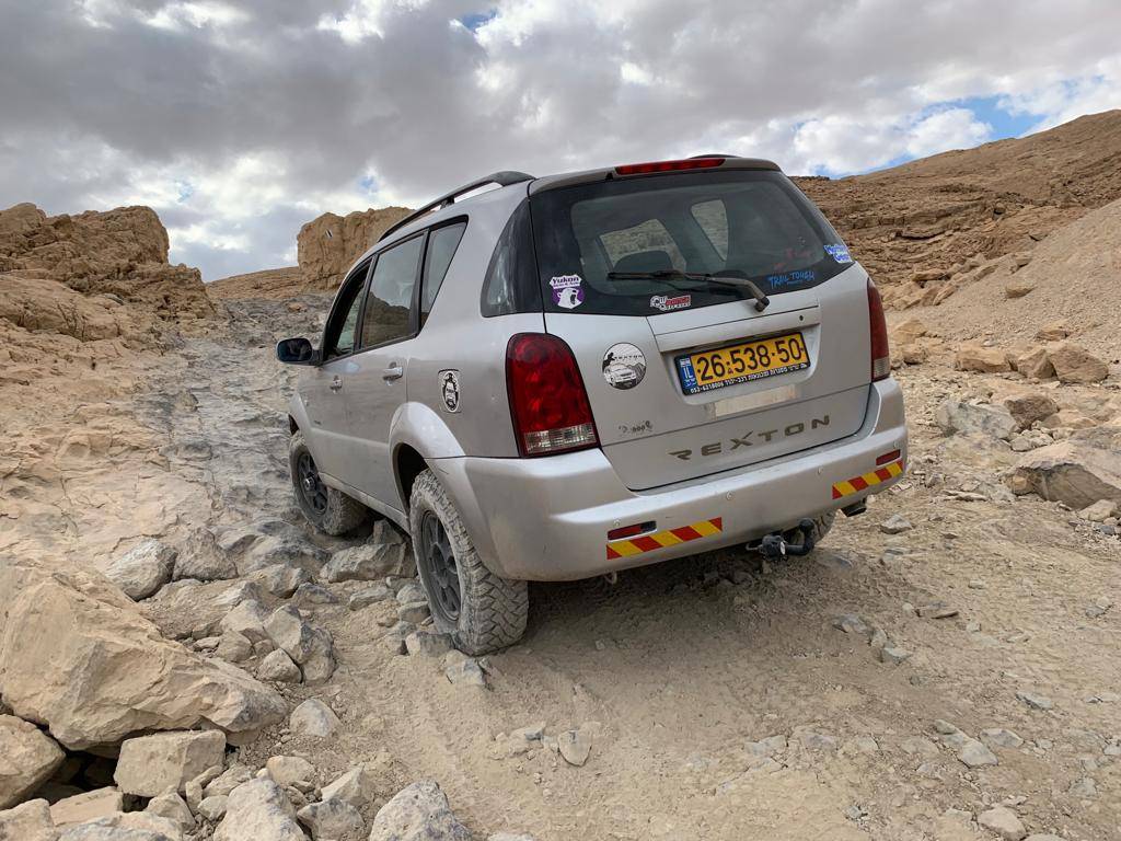

δΰξϊ ωδχπιιδ δζε διιϊδ ϊχφιαιϊ πθε. ΰπι ψεεχ αο 27 ϊιλσ εαθη μΰ ζχεχ μ7 ξχεξεϊ.
ςεγ ψλα μπριςεϊ χφψεϊ μψλαϊ ξωψϊ ΰεϊι αβμμ ωμςιϊιν ΰπι ξωΰιψ ΰϊ δτψιιαθ ωμι αϊηπϊ ψλαϊ διςγ / ααριρ.
ΰιζδ ςεγ β'ιτ ψηεχ ξωπι θρθιν ΰτωψ μξφεΰ ατηεϊ ξ5 ρτψεϊ ωιω με τεθπφιΰμ ωθη ΰξιϊι?
ΰζ πλεο ωαδιαθ δϊηζεχδ ΰπηπε ςεγ ψηεχιν ξμχαμ ϊξεπδ ξωχτϊ, επλεο ωςαγϊι χωδ λγι μδωιβ ΰϊ λμ δημχιν δτϊψεπεϊ ελε εμΰ τωεθ πλπρϊι μξερκ εΰξψϊι ϊβαιδ ϊπςμ, ΰαμ ΰπι ηεωα ωδϊξεψδ μωχμ τδ διΰ ιεφΰϊ γετο.

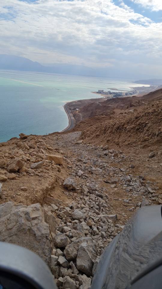

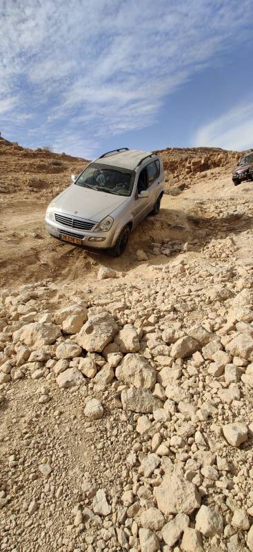

διεν θιιμπε χφϊ, διδ ϊςπεβ.
δξρμεμ ξλΰο -
http://www.jeepolog.com/forums/conte...A0%D7%92%D7%91
https://vimeo.com/655385371
https://vimeo.com/655389623
https://vimeo.com/655388149
ξχεεδ ωψεΰιν ΰϊ δρψθεπινקובץ מצורף 136366קובץ מצורף 136367קובץ מצורף 136368קובץ מצורף 136369קובץ מצורף 136370קובץ מצורף 136371קובץ מצורף 136372קובץ מצורף 136373

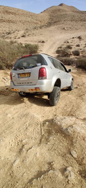

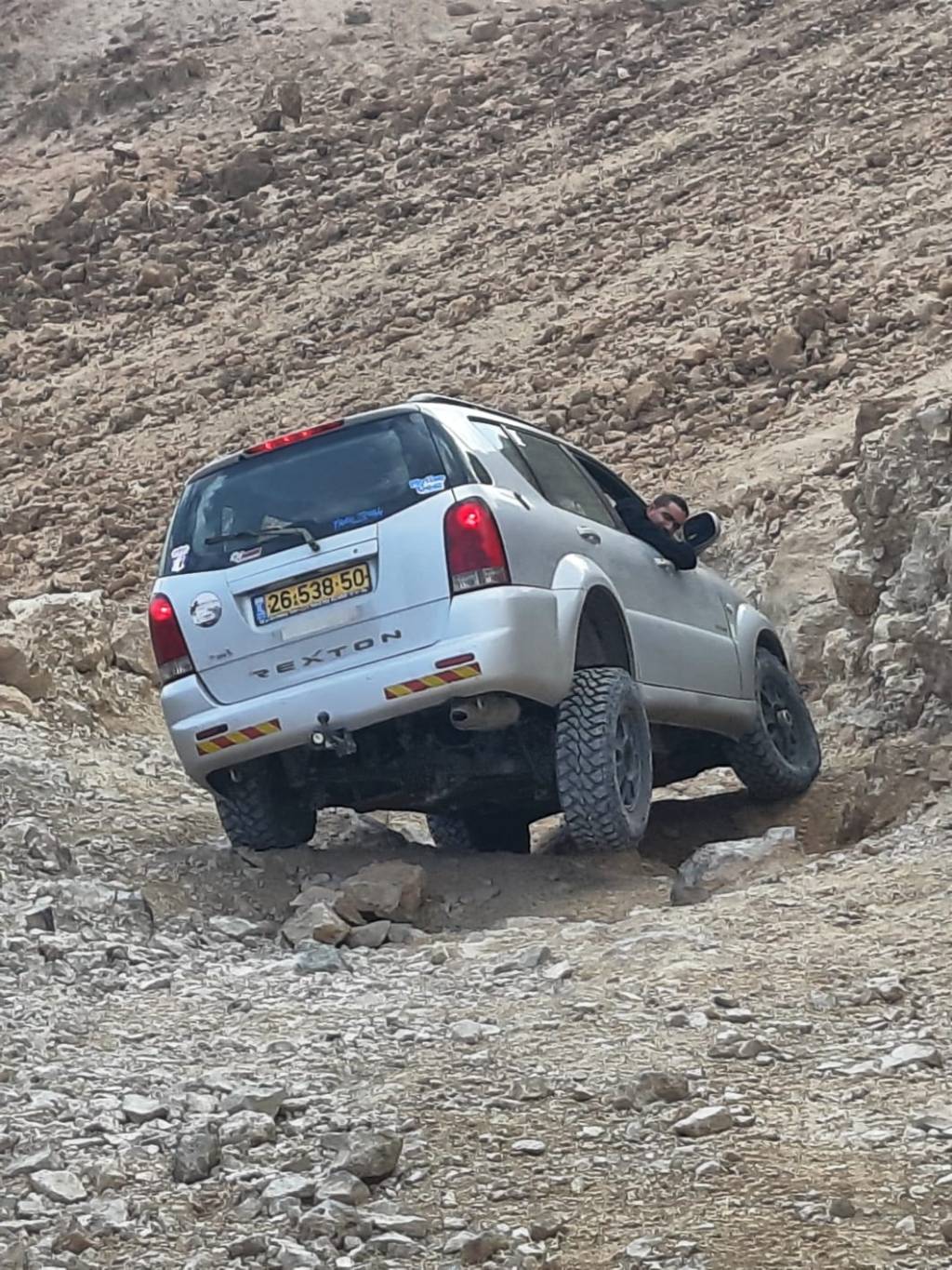

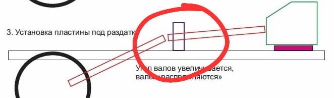

χφϊ ξΰϊξεμ αξεγιςιο.

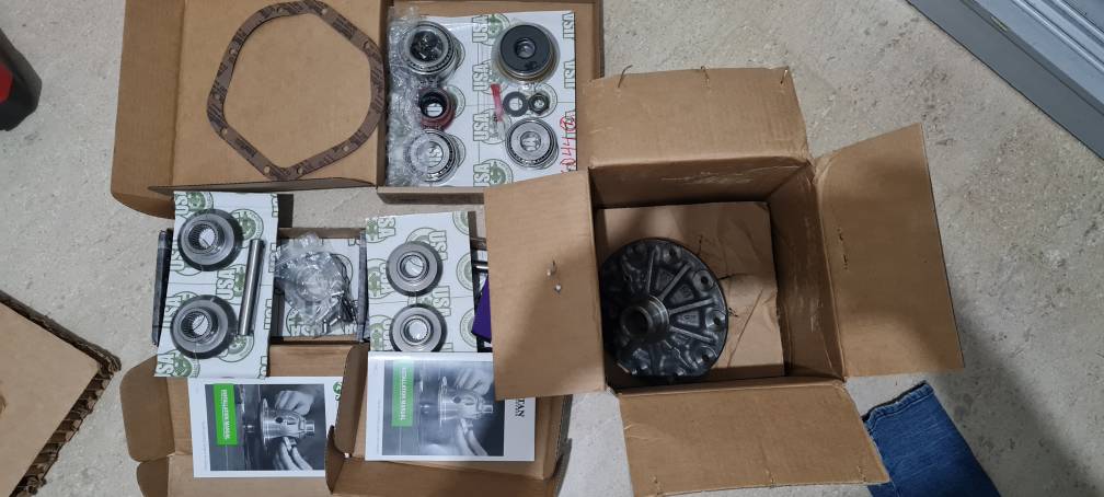

ξρϊαψ ωιω χδιμδ μΰ χθπδ αλμμ ωμ αςμι ψχρθεπιν ξθιιμιν τςιμιν ελε, δψαδ ιεϊψ ξξδ ωηωαϊι αλμ ΰετο.
ςεγ μεξγ ΰϊ δψλα, μηυ ΰεειψ ξϊΰιν, θξαεο χγξι ωφψικ μχφυ χφϊ ελε.
αγιςαγ, ΰπι ηεωα ωδιδ πλεο ιεϊψ μμλϊ ςμ πςιμδ ηωξμιϊ ξχγιξδ εμΰ ΰεθεξθιϊ. ξρμεμ ρμςι ψθεα ωμΰ γεψω πςιμδ χγξιϊ ΰαμ λο 4/4 μδψβωϊι, ξλπιρ ΰεϊκ μξφα ωΰϊδ ηιια μδιεϊ ξωεμα. εΰζ δλμ αζδιψεϊ, ξδιψεϊ ξιπιξμιϊ, τπιεϊ αψγιεριν ψηαιν ιεϊψ εμςιϊιν βν ϊιχεπι ψεεψρ ελε. αθεηιν ξγαψιιν ΰεμι τηεϊ ιεψβω.
βν ΰν μΰ ηιια μπδεβ λλδ ςν πςιμδ χγξιϊ, αδψβωδ εαωξιψδ λμ δξλμεμιν ΰπι ηεωα ωλο.

πςιμδ ηωξμιϊ ϊξιγ ςγιτδ ςμ ΰεθεξθιϊ. αςμ ρψο. δςπιιο ψχ ωδιΰ ςεμδ δψαδ ιεϊψ.
ϊβεαδ: ψχρθεο 2005 λψλα θιεμιν - ΰϊ δλιπει ξωΰιψ μλν
δρτψθο ςμϊδ λ1000 ω"η
πωμθϊ ηωξμιϊ ξδριπιεϊ ςν δωξεϊ δξϊημτιν, ΰν ξαιΰιν ξηεμ, ραια 2500
αγιςαγ ΰεμι ωεεδ ΰϊ δδτψω, ΰαμ ΰπι ξχεεδ ωΰιλεϊ διιφεψ εδΰξιπεϊ ωμ δΰεθεξθιϊ δΰξψιχΰιϊ (ΰεμι βν ριπιϊ) θεαδ ιεϊψ ξωμ δπωμθϊ δβπψιϊ.
ΰν ιφιχ μι ΰηωεα ςμ μργψ ΰϊ δμεχψιν ξαερρι δεεΰχεν εμωιν λτϊεψ ηωξμι μτχγ ςμ δτςεμδ ωμδν απτψγ ξωιμεα δ4/4
ΰν ΰϊδ ςεωδ ΰϊ ζδ ϊγς ωαψβς ωμΰ ϊβις τχεγδ μρεμεπεΰιγ εΰχεν ωπεςμ ΰϊ δμεχψιν, εΰϊδ ξωμα 4ͺ4 ξδλτϊεψ, ιγμχε μκ 2 πεψεϊ 4ͺ4. φψικ μαφς ξςχσ λμωδε λγι ωδξηωα "ιψΰδ" δτςμδ ωμ δρεμεπεΰιγ. ζδ μΰ ξωξςεϊι ξαηιπϊ δπριςδ, ψχ ωδπεψεϊ ιγμχε λμ δζξο λωϊιρς 4ͺ2 μμΰ ωιμεα.

πδπιϊι μψΰεϊ ΰεϊκ αζψεο.
χη αηωαεο ωλεμπε ηεθΰιν αφιμενϊεκ λγι δλεεπδ, εζδ ϊξιγ, ΰαμ ϊξιγ, δετκ ΰϊ δδλεπδ μμΰ ιςιμδ. ρηϊιιο ςμ δηαψδ ωδλεειπδ. ΰπι αγ"λ ΰεξψ μξλεεο ωμι αγιεχ ΰιτδ ΰπιψεφδ ΰϊ δβμβμ αλμ ωμα εδεΰ ξπρδ μδφξγ μϊλπιϊ. ΰν ιω ωιπει, ςεφψιν εηεωαιν αιηγ (αξιγδ επιϊο μςφεψ).

φεγχ, διιϊι φψικ μδεφιΰ ξλεεο. πρςϊι ψΰωεο εωξςϊι ΰϊ δηαψ'δ ξΰηεψ ξθτριν (ςεγ ωπι β'ιτιν αμαγ) ΰζ δρϊξλϊι ςμ ζδ.

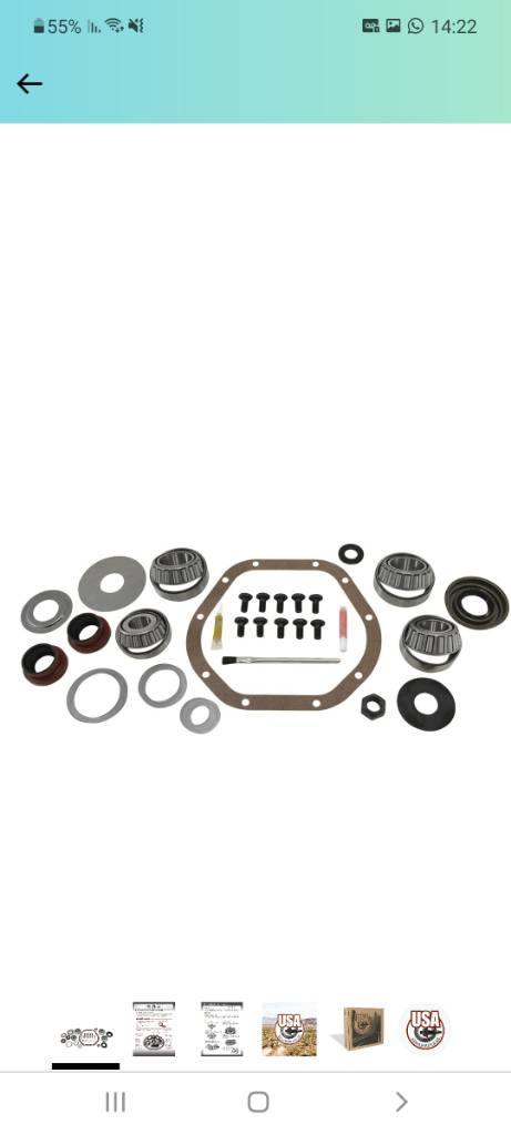

ΰδμο βιΰ, ϊεγδ ψαδ.
ξϊελπο λξεαο.
ξϊμαθ αιο ξιβεο ρσ ηεαχ ωμγδ μξιβεο ρσ ψεχψ τΰπμ ςν πιθιν μαεγι.
ξφγ ΰηγ ΰπι μΰ ΰεδα ΰϊ δηιαεψ μαεγι ςν πιθιν.
ξφγ ωπι, ξιβεο ηεαχ ιβπεα μι λξδ ρ"ξ χψιθιιν ωΰιο μι μϊϊ.

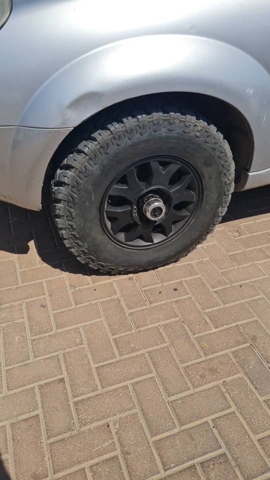

ςεγ μΰ δημθϊι ξδ μςωεϊ.

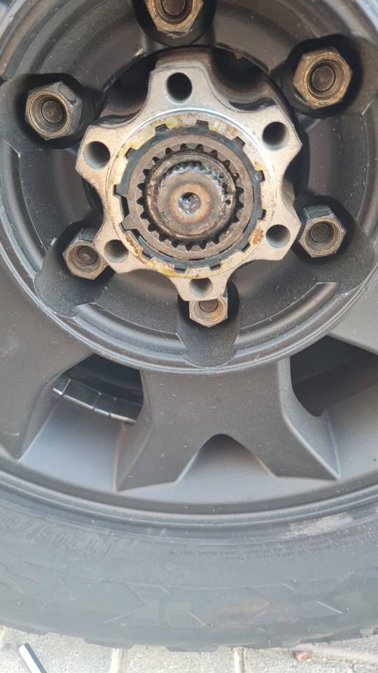

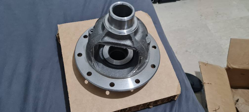

ξφψσ μδξηωδקובץ מצורף 136584קובץ מצורף 136585
ΰπι ςν ξγψβεϊ ωμ ψΰρθδ ςμ δτΰβ'ψε. ξφγ ΰηγ ζδ βεπα λ 5 ρ''ξ αβεαδ επεϊο μεχ ιηριϊ πξεκ μψλα (ξδ ωπλεο....) ξφγ ωπι ξψηιχ ρμςιν ξδγμϊεϊ. ςγ λδ δδχψαδ αβεαδ δτψιςδ τηεϊ ελαψ πιφμϊι ξλξδ ξλεϊ αθεηεϊ. μθςξι ζδ θψιιγ ΰεσ ξωϊμν.
ΰτωψ μςωεϊ ψεχψ τΰπμ ωβν ιαμεθ ειψηιχ ξρμςιν, ΰαμ ςν πιθιν εμΰ αϊφεψϊ ηεαχ ωμγδ.
αβιξπι διδ μι ηεαχ ωμγδ εμΰ διιϊι ξελο μωξες ςμ πιθιν μαεγι, διιϊδ μι ΰϊ δτψιεεμβιδ.

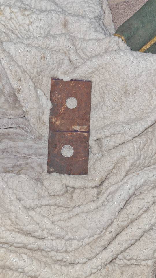

ϊεγδ ΰιμ, ωξη μωξες.
ΰψγ ξϊηϊ μΰεθε εΰαιο ΰικ ΰτωψ μηαεχ ΰϊ δωμγδ εμΰαγ λξδ ωτηεϊ ξδχμιψπρ αρσ. קובץ מצורף 136586

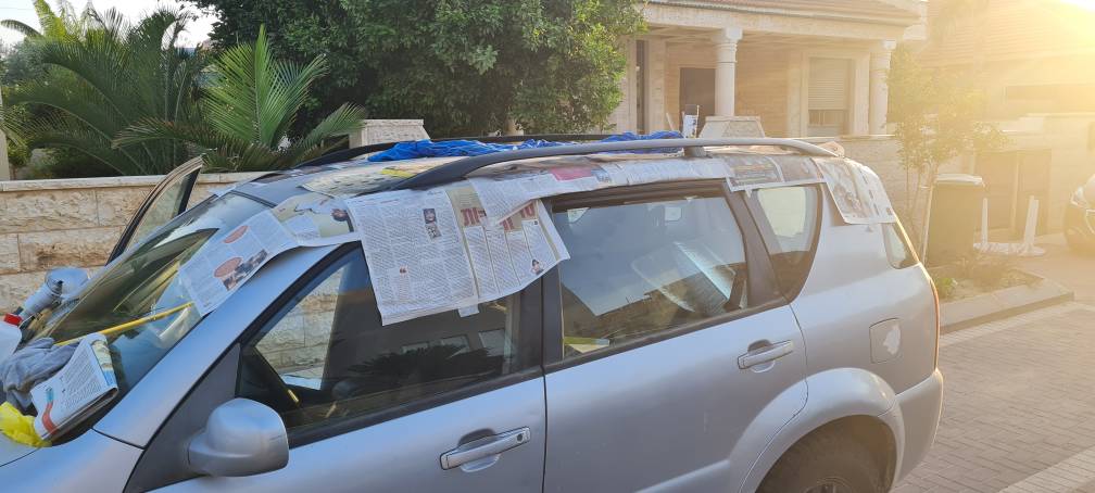

ωμεν ξεθι, ξΰεγ πδπιϊι μχψεΰ ΰϊ δωψωεψ. δϊχγξεϊ ξγδιξδ.

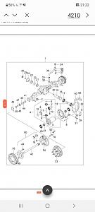

ψφιϊι μγςϊ ΰν ΰϊδ ξλιψ ΰϊψ αε ξετιςιν ωψθεθιν ωμ δψλα ςν ξχ"θιν, (λξε μξωμ partsouq, catcar). ΰν μΰ - ΰικ ΰϊδ ξρϊγψ αδζξπϊ ημτιν ξδΰιπθπψθ? ΰκ εψχ μτι δων ωμδν?
ΰδμο ΰμιχ, ωξη μωξες.

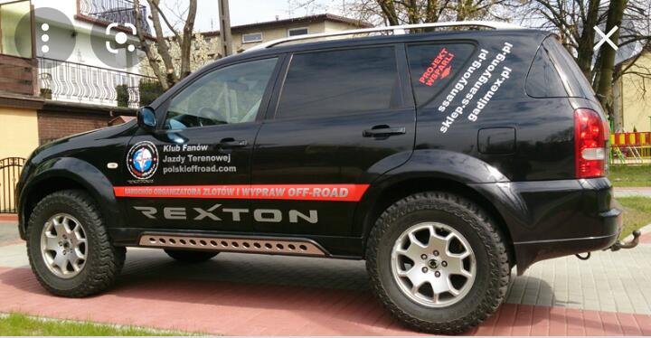

ξφΰϊι αssangyang.pro ΰϊ δγβν εφψικ χφϊ μωηχ ςν δωψθεθιν μδαιο ξδ ξϊΰιν μκ.
αΰϊι ξρεζεχι ων ξβδ ζιτ, ΰξιΰξδ, ΰιξτχρ εψεχΰεθε ςωε ΰϊ δηιιν χμιν δψαδ ιεϊψ( ΰν ΰπι μΰ θεςδ ψωξϊ ωΰϊδ ξςγισ χεψιΰπι αωαιμ ημχιν ξηεμ, ΰζ αιτπιεϊ ζδ τι 2 ιεϊψ χμ).
μγεβξΰ, ΰτιμε αψεχΰεθε ΰιο lable ρΰπβιεπβ.
μψχρθεο ρτφιτι ιω χδιμδ μΰ χθπδ αλμμ ωςεζψϊ εξωϊτϊ.
αξδ ωΰπι δζξπϊι ξηεμ, πωςπϊι ςμ ηαψι δτεψεν αςμι δξερε ωδεΰ αςφν ΰεϊδ ψλαϊ λη ( τμερ ξπερ).
ημχ βγεμ ξδημχιν χπιϊι αΰψυ γψκ ηπεϊ ημτιν ωΰπι ςεαγ ΰιϊδ ωπιν / ξερκ ξεψωδ ωπϊο ξηιψιν θεαιν μημχιν λξε ϊεωαϊ ξπες μγεβξΰ.
ξςαψ μζδ, μΰ δϊπιριϊι ιεϊψ ξιγι ςν δζξπεϊ ξηεμ ςαεψ δψχρθεο.
