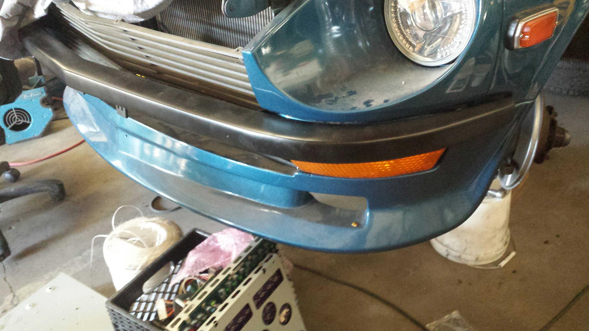

מה זה ?
מה זה ?

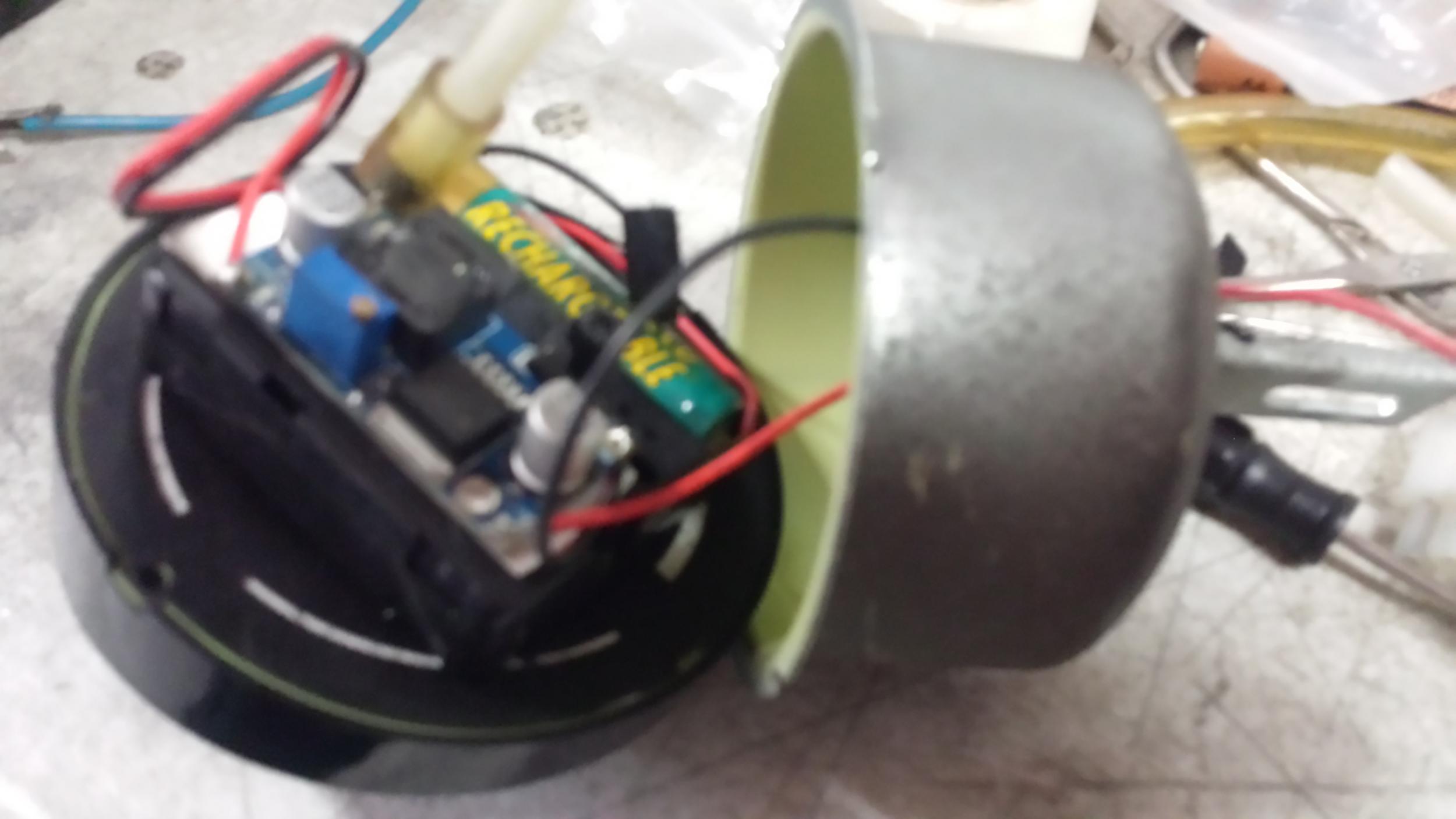

אחד הדברים הכי מעצבנים לשפץ זה השעון...קניתי שעון מעורר מוולמרט..עובד על סוללה 1.5 וולט..הזמנתי ספק כוח מתכוונן 1-12 וולט...וואלה. יש שעון עובד. אפילו עכשיו יש שניות..משהו שלא היה קיים במקורי.קובץ מצורף 111699
Sent from my SGH-M919 using Tapatalk
ג'ו - זה רק נידמה לי או שראיתי עדיין בטרייה נטענת בתוך השעון - אני מניח שזה לא מותקן ככה ברכב ?
And what would be the problem?
מניסיון דומה של התקנת מד כלשהו בדש - בטרייה ניטענת גם נוזלת בסיטואציות מסויימות...וכמובן לפי חוק מרפי זה יהיה איפה שאתה לא שם לב ,
ובצורה שזה יגרום הכי הרבה נזק ...
