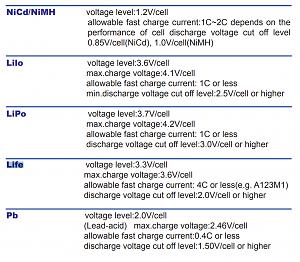

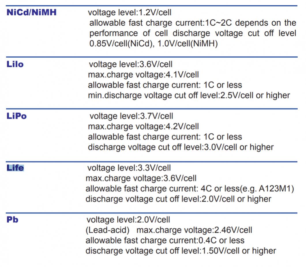

מצ"ב תמונה של המטען.
יש מצב Lipo, מצב NiMH, מצב NiCd, מצב Pb.
ניסיתי לטעון על מצב Lipo ב-5 אמפר שעה.
אחרי חצי שעה בערך הטעינה נפסקת עם איזה error, לא צילמתי אותו.
השערות, הספק כוח שיש לי הוא 12 וולט 10 אמפר סיני. אולי הוא לא נותן 10 אמפר ושאני מנסה למשוך 5 אמפר לטעינה זה גדול עליו?
הסוללה שלי היא lifepo4, מצב lipo מתאים בכלל?
המטרה היא לטעון ולראות כמה בקצב קבוע ולראות כמה זמן טעינה להגיע ל-18 אמפר (ה-21 אמפר לא הגיוני כי זה בנוי מתאים של 6 אמפר, 4 תאים כפול 3).https://uploads.tapatalk-cdn.com/202...e82a342e17.jpg
לא מתאים.
Lipo זה לא Lifepo4.
חוץ מזה, יש את שאלה של כמה תאים.
אני מנחש שהמטען הזה במצב Lipo עוצר ב 12.6V, ואתה צריך לטעון קרוב ל14v.
תעשה לעצמך טובה, אם אנחנו לא רוצים פה שרשור נוסף על פצצות מתקתקות, עדיף לשאול לפני ולא אחרי :-)

לפי התמונה, המצב הראשון תומך בשני סוגים: LiPo ו- LiFe. אז על פניו נראה שמתאים. כתוב גם שהוא מתאים לעד 6S ושלך רק 4S.

בנושאים כאלו אני בטח לא מתווכח עם זיו, אבל בהנחה שהמטען הוא ACCUCELL-6 ו- LiFe ו- LiFePo4 דומים במתחי הטעינה אז זה מה שכתוב במדריך של המטען ויש מצב שהוא כן מתאים:
קובץ מצורף 136146
קובץ מצורף 136147

תסתכל טוב על המספרים -
מתח טעינה מכסימלי של Lifepo4 הוא 3.6v
מתח מכסימלי של Lipo הוא 4.2v.
הפרקטיקה הנהוגה לגבי שימוש ברכב -
Lifepo4 בא במארז של 4 תאים, כלומר מתח טעינה מכסימלי - 14.4V.
Lipo בא במארז של 3 תאים, כלומר מתח מכסימלי של 12.6V.
ההבדלים "הקטנים" האלו אחראיים לרוב השרפות של מצברי ליתיום.
מצד שני, מטען שמיועד ל Lipo ומוציא 12.6, יכול להסביר למה מצבר Lifepo4 שמיועד ל 14.4V, לא נטען עד הסוף.

יש מצב life שמצאתי אח''כ וטוען לפי נומינלי של 3.3 וולט לתא, מוגדר ל-4 תאים.
פרקתי את הסוללה והטענתי שוב. אחרי 15.5 אמפר המטען רשם לי connection break. אני מניח שה-bms המובנה ניתק אותי.

לפי הכיתוב שעל המכשיר מצב LiPo כולל בתוכו את מצב LiFe בדיוק כשם שמצב NiMH כולל בתוכו את מצב NiCd.
zivo
ולאמירה מאוחרת יותר על "הדימיון" במתחי טעינה.
הדמיון שאני כתבתי עליו בהודעה #105 הוא בין LiFe ו- LiFePo4.
על פניו נראה שהמטען מתאים ויכול להיות שהבעיה היא שלא נבחרה התכנית המתאימה לסוג הסוללה.
