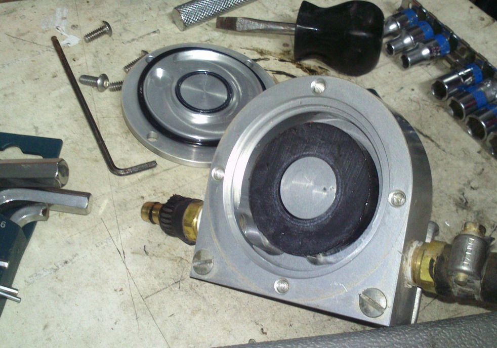

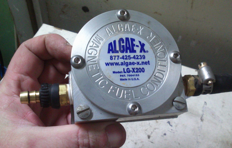

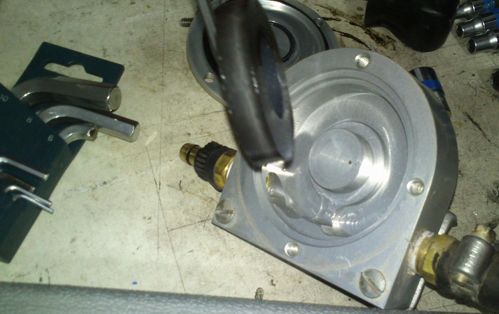

אז ככה.חבר שלי נתן לי במתנה המכשיר המדובר אחרי שנסעה איתו קרוב ל4000 ק"מ והגיע למסקנה שאין שום חסכון בדלק מהמכשיר הזה בפועל.
כמובן שלא יכולתי לעמוד בפיתוי ומיד פתחתי את המכשיר כדי לראות ממה הוא מורכב.להפתעתי בפנים מצאתי רק מגנט עגול כאשר צורתו ומימדים מעלים חשד שפשוט נלקח מאיזה רמקול מזדמן.לערכתי כל העלות יצור של הדבר מסתכם בכמה עשרות שקלים בודדות ואם לקחת בחשבון שהוא נמכר במחיר 1200 ש"ח הרי זה הוכחה הכי טובה למשפט העתיק:הפריירים לא מתים...

כן המגנט יכול להיות מרמקול אבל של JBL ולכן המוצר מאוד יקר :-)
עידו
אתה רוצה לומר שמישהו באמת האמין שהמגנט עובד ולכן שם שם את המגנט?
לכאורה היה אפשר לדחוף שם סתם משקולת

Mark, a user on the Jeepolog.com 4X4 forum, has disasembled an Algae-X 200 "fuel conditioner" device
This device was driven 4000 KM on a diesel rig in Israel, with - not surprisingly - no noticable effects.
Disassembly show the device to be a one piece machined aluminium housing, with a ring shaped magnet - suspiciously similar to what you'd find in any loud speaker - and an aluminium cover with 2 o-rings.
Standard brass fittings are attached with teflon sealing tape to the two machined ports.
Thats it.
we hope these pictures help anyone interested in magnetic fuel conditioning. and the specificaly the algae-x familiy of devices.

מעניין. צורת הזרימה בתוך המתקן מנוגדת לכל מה שנכון בזרימה במהירות גבוהה.

חיים קראת את דוח המעבדה של פרופסור שר מ2006 שנלקח מאתר החברה? קראת את טבלאות התוצאות? את המספרים עצמם?
לאחר דו"ח כזה, של ניסוי שבוצע להזמנת החברה ומראה בבירור השפעה של אפס עד אחוז אחד (וזה המשמעות של המילה "זניח" בהנדסה) על ספיקת דלק (שיפור) והספק (ירידה!), אתה עדיין מטפח אשלייה שיש לאביזר הזה איזשהו אפקט למעט הכנסה של התנגדות במערכת הדלק - מה שמוסבר גם על ידי התמונות שמרק צרף של מכשיר מפורק?
