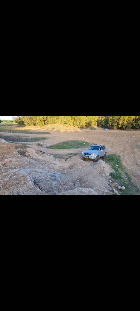

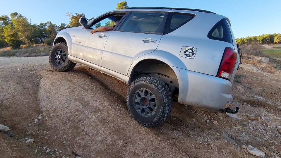

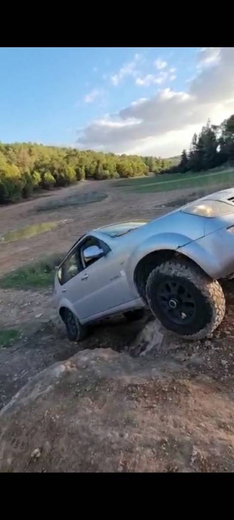

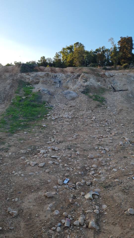

קצת מהיום
מסלול הודות לארז היקר
ארדון, נקרות(בירידה ובעלייה) , מעלה דקלים ומעלה רמון.
האוטו - לא מאכזב. טפו טפו.

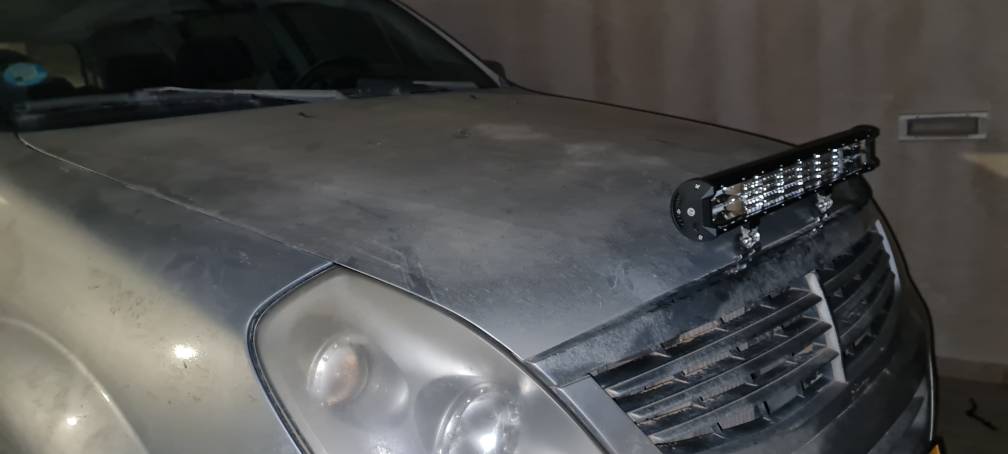

אם אי פעם חשבתם לשים לדבר במיקום הזה - אז אל. מפריע מעט בשדה הראיה ומרעיש כמו משרוקית.
כל פעם מחדש אני שוכח שהסדפ צריך להיות התקנה פיזית, נסיעה ורק אז חיווט.
נזדרז להתאים את הגגון. חייב מקום חדש בשבילו ובשביל גלגל הספייר.

יש לשכן שלי לד בר קצר, כ 30 - 40 ס"מ מעל לוחית הרישוי
תגובה: רקסטון 2005 כרכב טיולים - את הכינוי משאיר לכם
חוסם אוויר לרדיאטורים ואני עם רכב ישן לא מתעסק.
לדעתי גם מקום פגיע מידי
אני לא בטוח שבמקרה שלו זה חוסם, אצלם בקרוב
הסתכלתי אצלי. כן יש פתחים שם.
הגגון בחניה. רק לטפל בהתאמות לתושבות [emoji19]
מהגגון זה ישתקף לך למכסה המנוע ויסנוור אותך. תבדוק לפני שאתה מקבע.
אני מסתובב עם לד-בר מגנטי.
ממתקן אותו על מכסה המנוע או הגג או לצדדים לפי הצורך.
היה פה שרשור על זה, אחפש לך קישורים למגנטים אם צריך.
ממליץ מאוד על תושבות מגנטיות, עולה ככמה עשרות שקלים, חזקות מאוד, ועם חיווט נכון אתה יכול למקם ולהסיר כאוות נפשך.
₪ 59.11 20%OFF | 2pcs Mount Bracket Holder Roof LED Light Bar for Offroad Car Light Base Holder with Strong Magnetic Punching-free
https://a.aliexpress.com/_vBS5b6
אצלי אני מצמיד על הגגון שנגמר מעל הסאן רוף (פאג'רו) אז יש השתקפות של האור על הגג ולא על מכסה המנוע
תודה חברים. אשקול. הקטע שאני בכל מקרה צריך גגון עבור הגלגל אז חשבתי לתפוס טרמפ. היה לי בגימני לד בר בגגון ולא זוכר סנוור משמעותי. אולי כי מכסה המנוע קצר?
תודה על הקישור למגנטים. התושבת שלהם מתאימה ללדבר לחיבור מהצדדים. הלד בר שלי בחיבור תחתון. מכיר קישור לכאלו?
תודה רבה
קובץ מצורף 137361
מתנצל על הדאבל
מספיק חזק לצורך?
Nilight 90042B 2PCS Magnetic Base LED Light Bar Mounting Brackets, Powerful Sucker Holder for Bottom-Mounted Offroad LED Work Light Mounting on Hood, 2 Years Warranty https://www.amazon.com/dp/B0831MG3CM...R461KNYQR3MNTE
את יכול להבריג את המגנטים עצמם ללד בר ללא התושבות אצלי כופפתי את התושבות לזוית חדה יותר מ 90 מעלות כך שהתושבות ישבו על מסיט הרוח בחלק הקדמי של הגגון והלד יהיה בערך מקביל לקרקע
LXATPRT 2PCS Magnetic Base Thickness 0.52in LED Light Bar Mounting Brackets, Powerful Sucker Holder for Bottom-Mounted Offroad LED Work Light Mounting on Hood, 1 Years Warranty https://www.amazon.com/dp/B08XK5NYCX...ing=UTF8&psc=1
הוזמנו 2 כאלה ורצועה קינטית.
המלצה ל קונקטור זכר נקבה אטום למים( גם כשהצרכן מנותק) ומתאים לחוט 1.5?
מוטי טויוטה
קח בחשבון שזה מיקום התקנה לא חוקי (לא על מכסה המנוע ולא על הגגון).
לא עובר טסט ויכול להגיע להורדה מהכביש.
(לא שאל של הגיון, רק חוק יבש)

ברוב רובם של רכבי השטח מערכת הקירור המקורית נבנית עם יתירות מסויימת, לתנאים של עליה ארוכה בlow...בוץ ועשבייה שחוסמים ומורידים מהיעילות וכו'..
אישית לא הייתי מודאג מלהציב לד-בר בחזית.
תודה על ההעשרה אהוד, עכשיו ולאורך כל הדרך.
הקשבתי בעצת חברים מעלה, יגיעו התושבות המגנטיות והקונקטור ואחבר אותו על מכסה המנוע בעת הצורך.

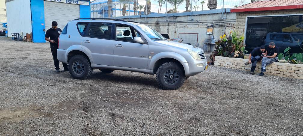

שבוע טוב
לפני כמה חודשים רכשתי גגון שישב על טארקן מבחור נחמד באיזור שלי.
התאמות לתושבות, מתקן לגלגל והוא עלה למעלה.
אני חושב שהוא יכול להיכנס במיקום המקורי אבל קורת וו הגרירה מפריעה.
אני מחפש מפירוק וו של אספיר, גם לזווית הנטישה וגם כי אולי יפתור לי את הבעיה הזו.
מתכנן לחתוך טמבון מקדימה לשיפור זווית הגישה ולחשוב אם יש עוד דברים שאפשר לעשות עם הגובה בסרן הקדמי. מרגיש לי עדיין נמוך מידי.
מעבר לדיסקו 1 מהדהד לי.. אולי באמת אין תחליף לשני סרנים חיים.
