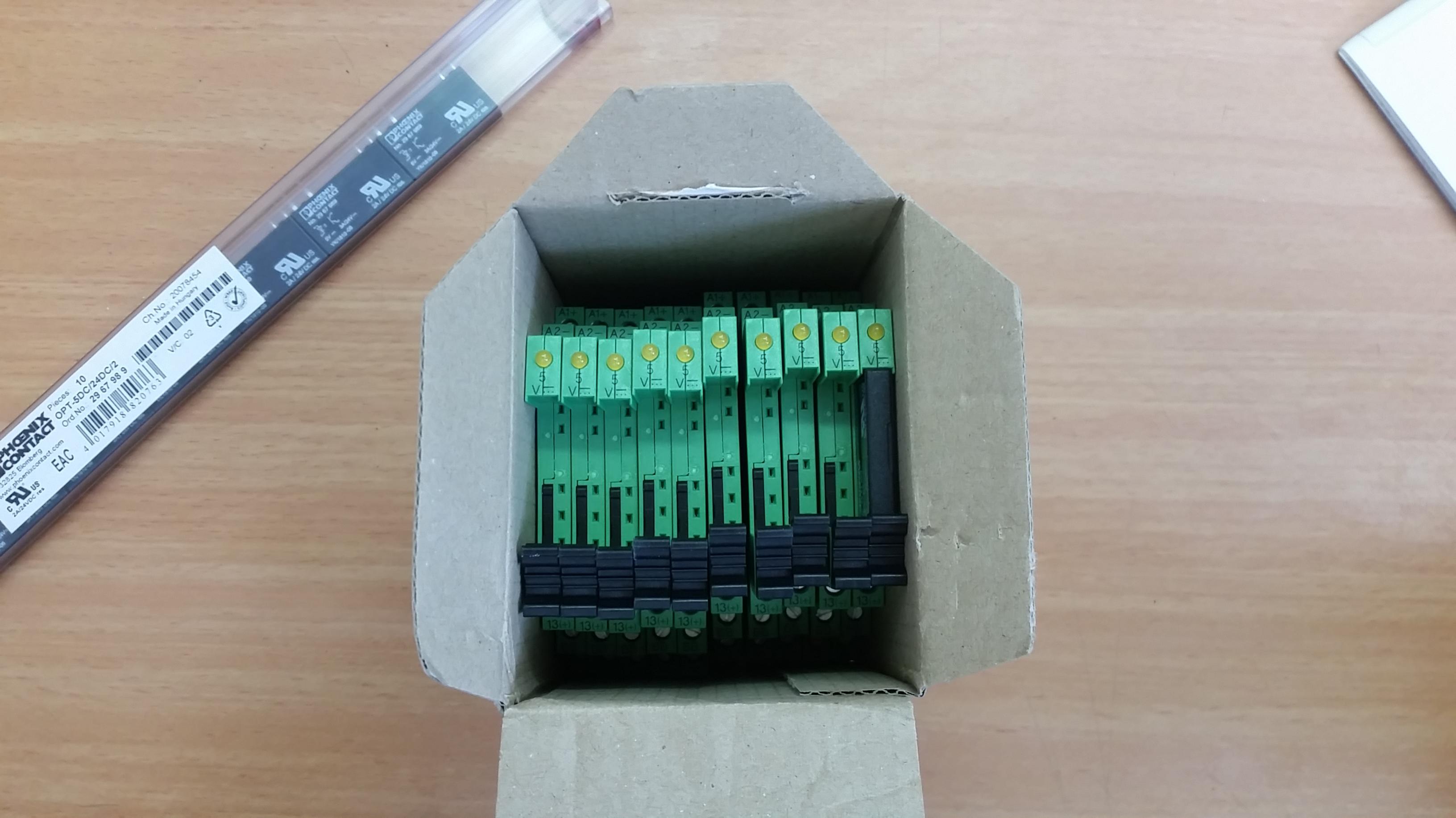

עידכון לגבי ממסרים 5V.
קטלוגית אפשר למצוא אצל רוב יצרני הרכיבים הגדולים, אבל בארץ אין לאף אחד על המדף (הסטנדרט השולט - 24V).
אחרי חריש עמוק מצאתי את השירות הטוב ביותר, בפער גדול מאוד*, אצל פיניקס קונטקט ולכן הלכתי איתם.
דברים שחשוב לזכור בבחירה :
SSR ולא ממסר מכני.
יכולת לפרק רק את יחידת הממסר ולא כל החיווט (לא חובה).
זרם הפעלה נמוך מאוד.
זמן תגובה מהיר.
התאמה לפס דין.
טרמינלים מעולים.
אורך חיים לא מצויין בפירוש בSPEC, הלכה למעשה לטענתם - כמה שנות פעילות בדרישות שלי.
הספק של כ300-400% מהצריכה בפועל.
הגנה מ- reverse polarity.
נורת חיווי.
מחיר תלוי בדגם הספציפי שתבחרו אבל בין 130-200. פלוס מעמ (אצל המתחרים אותו מחיר, וגם בDIGIKEY, בפירוש לא פיתרון לכל כיס).
זמן אספקה כשבועיים.
הזמנת מינימום 10 יח' (מי שרוצה פחות שידבר איתי, אני כנראה אקנה עוד אבל לא צריך עוד 10).
קובץ מצורף 120473קובץ מצורף 120472
* (אני לא מבין סוכנים ששולחים אותך לחפש בעצמך בקטלוג או לסיטונאי הקרוב, על מה בעל הבית שלכם משלם לכם? להיות פקידת הזמנות?
בפיניקס דיברתי עם מנהל מוצר שתפר לי את הכל, וסוכן שווידא את הצרכים ודאג להזמנה מוכנה אצל הסיטונאי, והכל ביעילות ושירותיות)
בהצלחה
