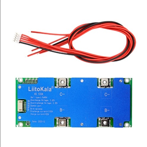

יש לי BMS כזה קובץ מצורף 149325
האם יש חסרון בזה שהוא 100 אמפר
