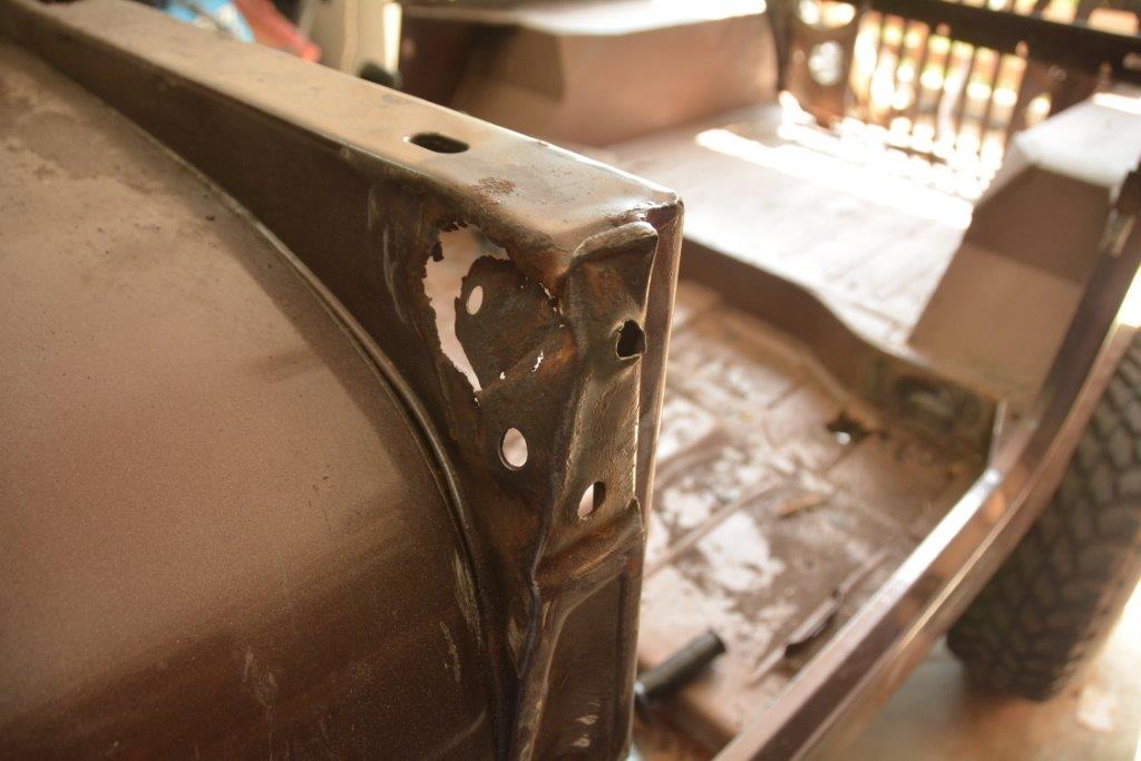

כל הברגים שחיברו את קשת ההתהפכות המקורית נפתחו/נחתכו/רותכו והקשת התנתקה מהבודי. בדיעבד, מה שהחזיק אותה הכי חזק היה סיליקון, מתחת לכל ארבע תושבות הקשת הפח היה סמלי בלבד ומתפורר במגע.

לא מפתיע בכלל.
למעשה היה מאוד מפתיע אם התושבות היו תקינות (-:
גם אצלי היה את אותו הסיפור בתושבות הקשת הקידמית.
דווקא באחורית הם היו במצב מצוין ללא חלודה כלל.
זה התשלום לשילדה ובודי "גמישים מאוד"
הקשת לא גמישה כמו הבודי ונוצרים הפרשי גמישות שיוצרים חיכוכים.
עם השנים והחלודה המתכת פשוט מתפוררת.
לא נורא, בשביל זה יש דיסק (או פלזמה) ורתכת CO ...
אם אתה רוצה להחליף איזורים שלמים בבודי ניתן לקנות פנלים שלמים להחלפה, זה מה שאני עשיתי.
תגובה: פרויקט חדש - CJ-7 מודל 1979
זה לא מפתיע בעיקר בגלל הסיליקון , סיליקון ומתכת לא חברים בכלל , סיליקון לצורך ההתייבשות מושך מים וגם לאורך החיים שלו .

אחרי שהצלחתי להרוג את כל הברגים, הכנסתי מברג מתחת לתושבות כדי לשחרר את הסיליקון - המברג נכנס לרצפה כמו סכין לתוך חמאה.

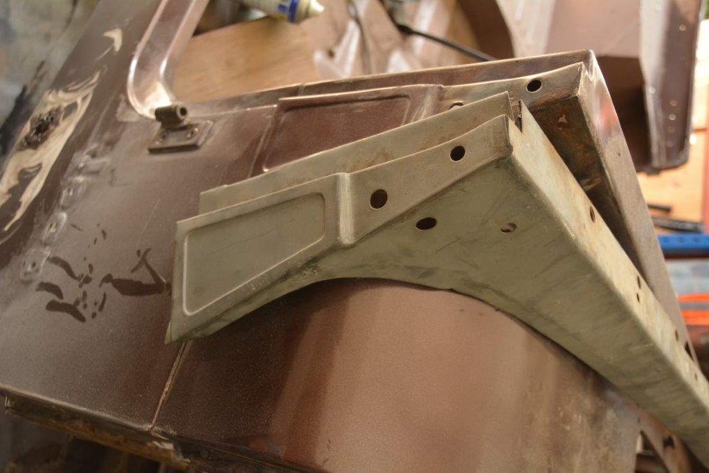

תודות לשניר אין צורך להתעסק עם המסיכה הישנה - מסיכה חדשה, מגלוונת, כבר מחכה בצד.

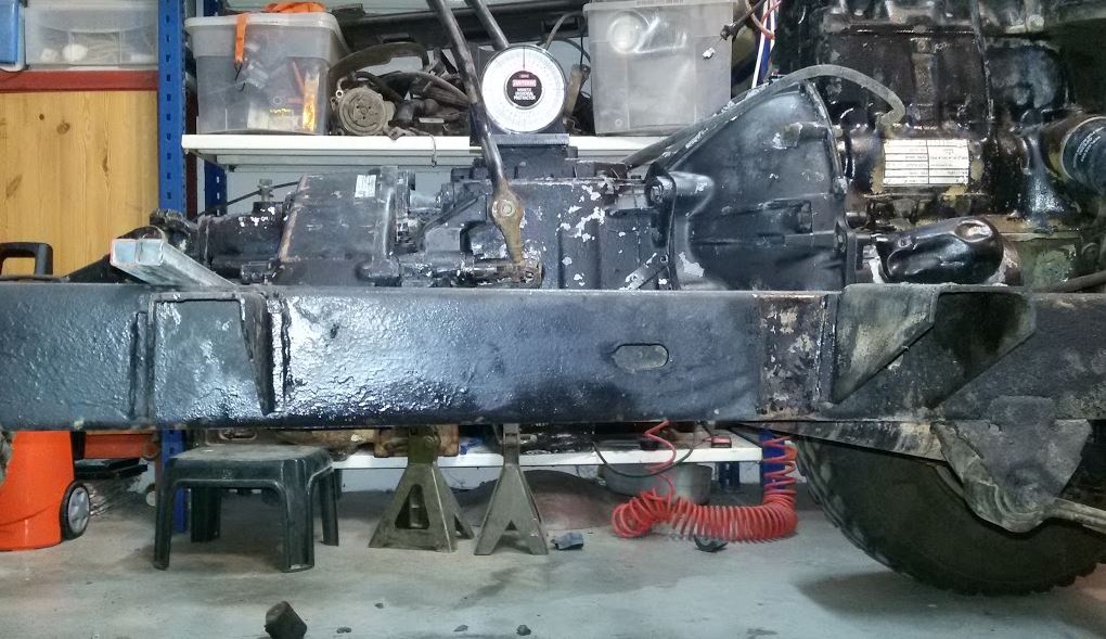

הנזק המשמעותי העיקרי באזור החזית:

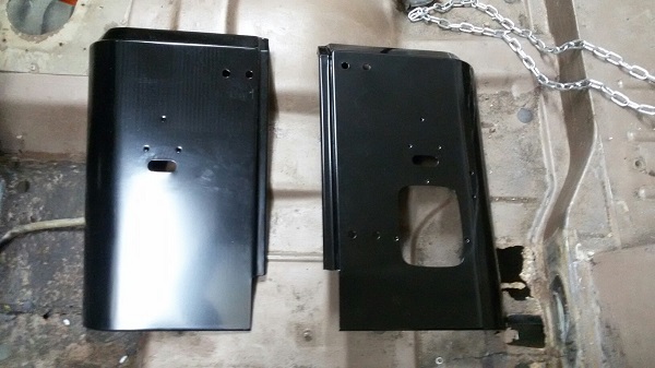

והפתרון כבר נמצא ומחכה - תודה יוסי!

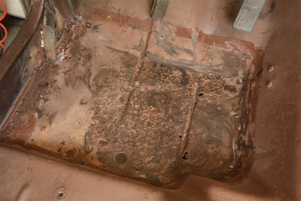

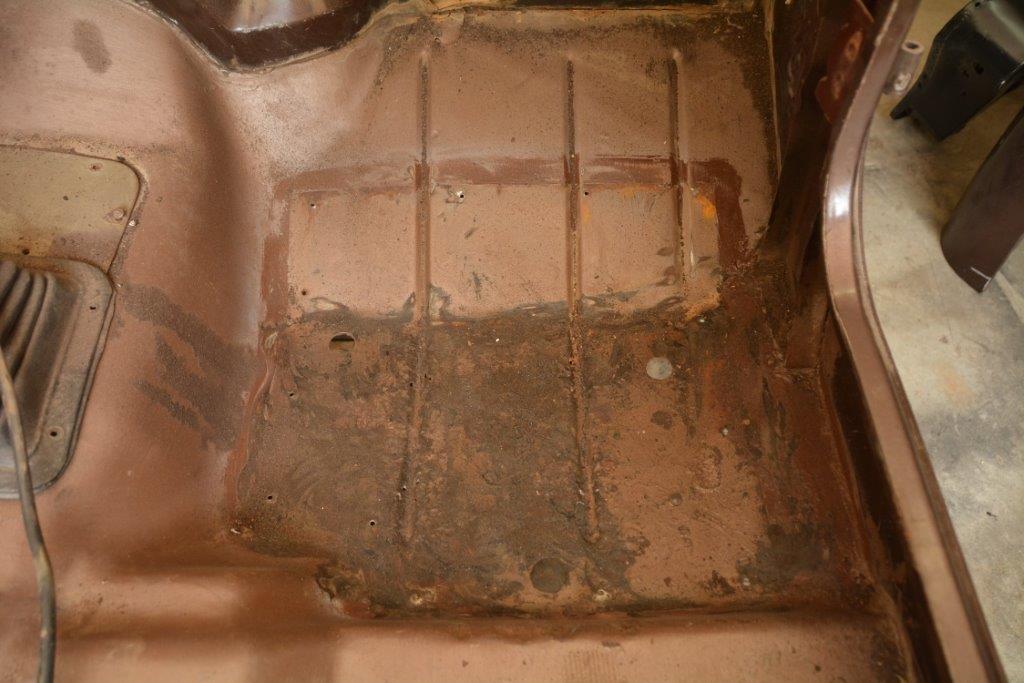

לרגלי הנוסע והנהג הותקנו לוחות פח דקים עם ברגי פח. אחרי שקילפתי אותם גיליתי מתחת מצב פחות גרוע ממה שחששתי.

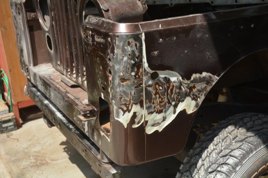

בפינה הימנית אחורית התגלה תיקון פחחות בעובי של כחצי ס"מ - עוד עדות להתהפכות שאני יודע שהג'יפ עבר מתישהו בתחילת שנות ה2000. נראה שאין חורים או חלודה, פשוט טונה של חומר פחחים. פינה אחורית היא חלק זול שאני שוקל להביא במזוודה.

1. הפח לרגלי הנהג והנוסע אכולים. יש בהם חורים קטנים שבניקוי חול יחשפו (או אם תצבע אותם כמו שהם אז לאורך זמן)
היה ברור לי שהפחים הללו מסתרים משהו..
אם אתה רוצה לעשות שיפוץ שיחזיק פשוט תקנה פחים מחליפים (נראים OEM) תחתוך את הישנים החוצה ותחליף. העלות בחו"ל זניחה המשלוחה עולה.
2. הפינה הימנית אחורית כנראה מסתירה הרבה סודות, עובי כזה של טיח יצור בהכרח כיסי חלודה מתחת. ברגע שתנקה עם חול תראה אותם. יהיה מאוד קשה לישר ולתקן פח כזה ללא שכבת חומר פחחים של כמה מלמטרים. שקול להחליף את כל הפינה.
