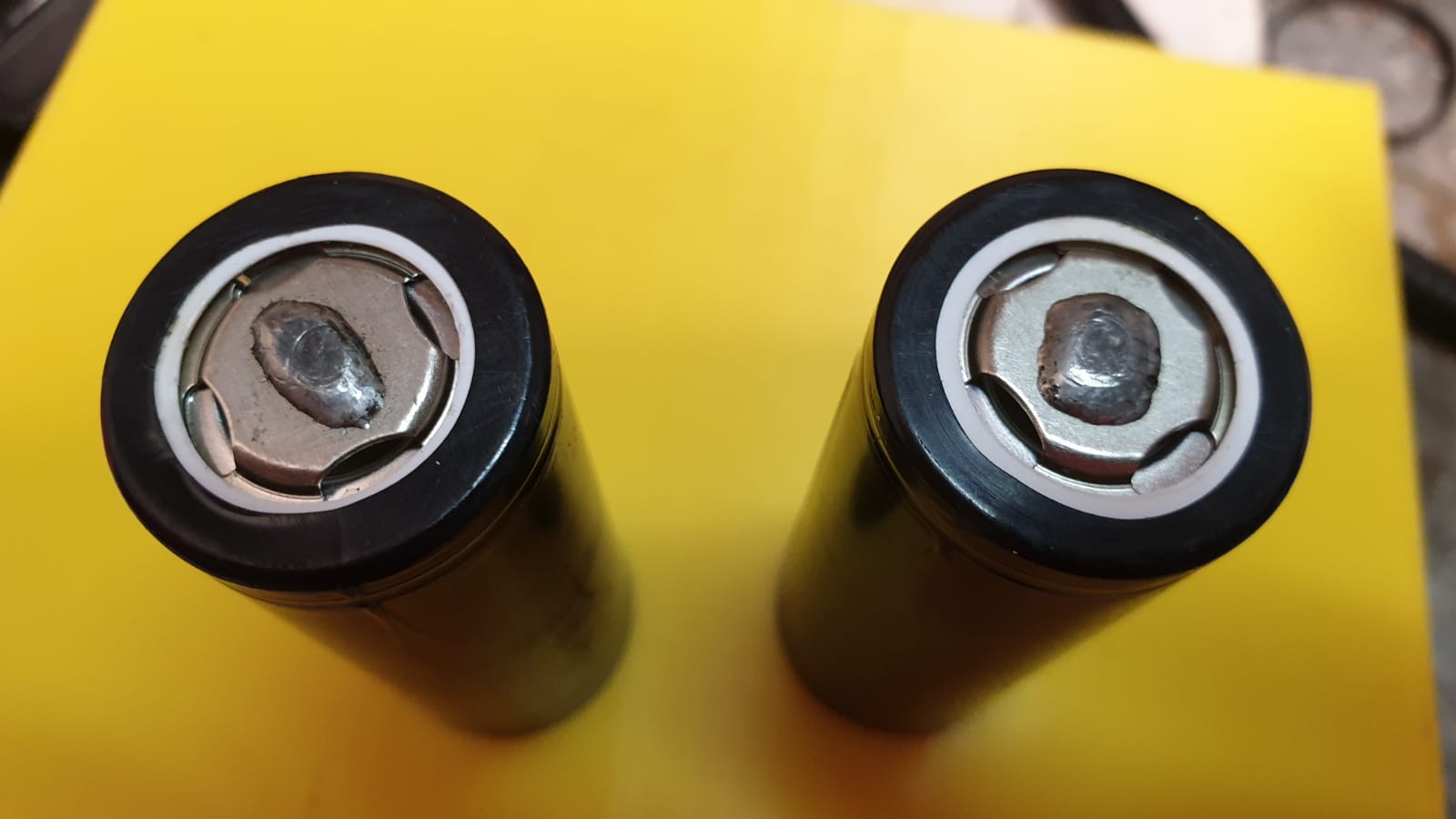

אם אתה יכול להלחים חתיכת ניקל זה יעבוד.
אפשרות אחרת (כך אני עושה) , שיפשוף עם ניר לטש עדין, "וערמה" קטנה של הלחמת בדיל (מאפשר הורדה קלה עם צריך).
אם הבדיל תופס, זה אחלה פתרון בשבילי. אני חששתי שהוא לא מחזיק. מעדיף פונקטשוויץ כמו של חנן, אבל נעשה נסיון עם הבדיל.
איך נמנעים מחימום יתר של הסוללה?
מלחם עם הספק כמה שיותר חזק (זה נעשה עם 60W), וראש גדול שיכול לצבור חום.
זה צריך להיות מספיק חזק ע"מ לחמם נקודתית מספיק חם לפני שהחום מספיק להתפשט.
