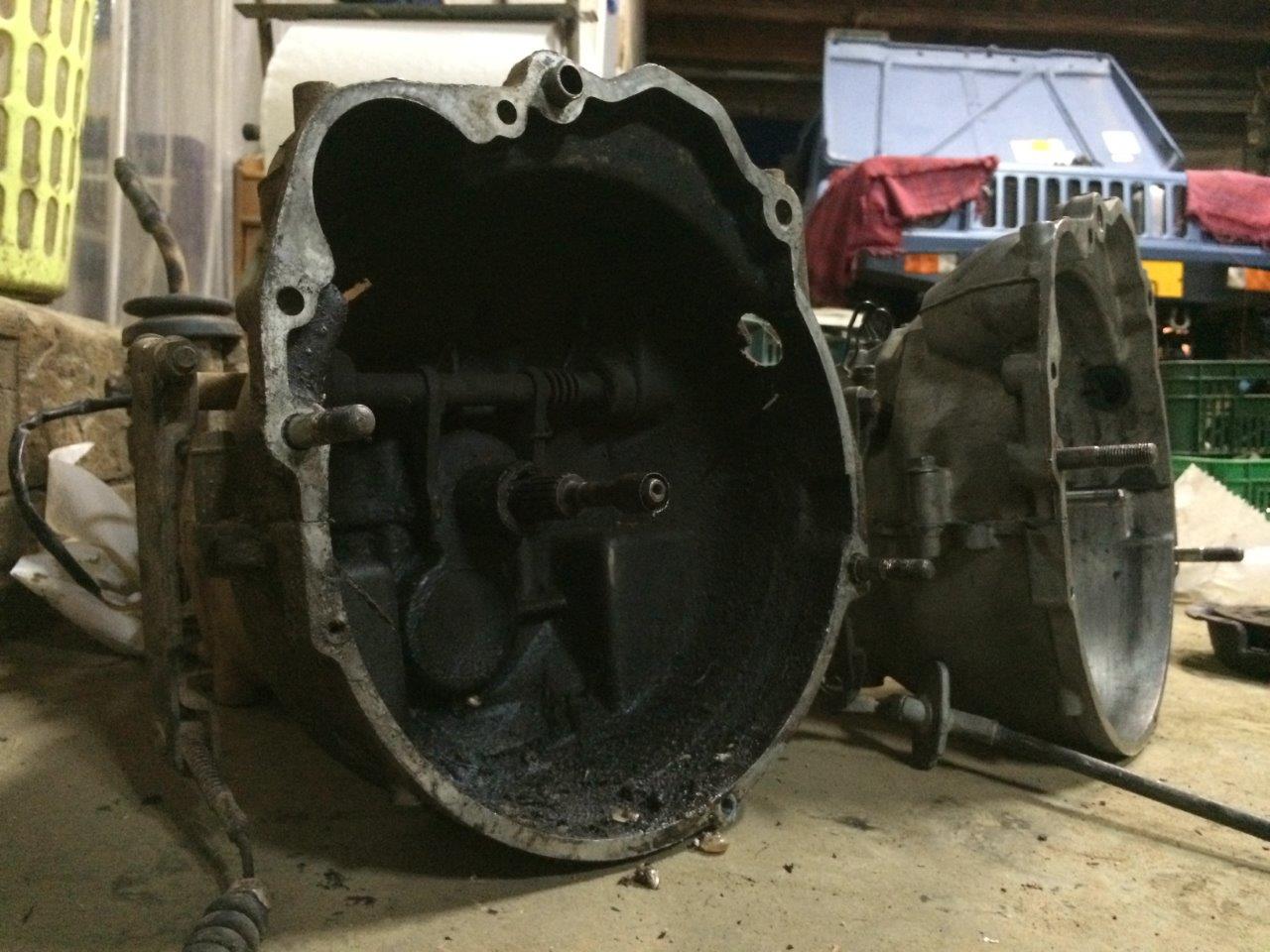

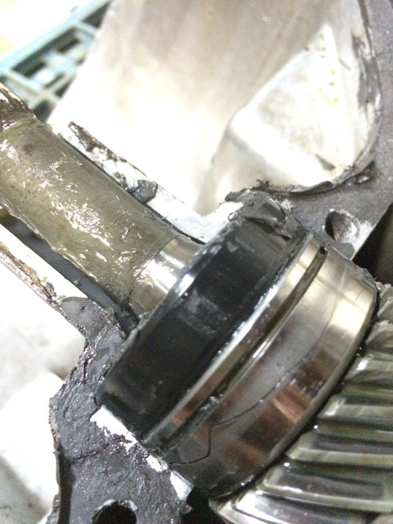

מיד כשהורדתי את הגיר ראיתי שמיסב הלחץ של הקלאץ תקוע. אני זוכר שגם בשלב הרכבת הגיר והקלאץ הכנסתי אותו בכוח. האמת שבזמנו ניסיתי להחזיר הכל לקדמותו ולא באמת הבנתי איך עובד הקלאץ. עכשיו כבר אין לי ברירה אלא לחקור לעומק.
כדי לקבל רפרנס פתחתי את הגיר שמורכב על המנוע ספייר ששוכב אצלי בחצר. מצאתי שבגיר ספייר, מיסב הלחץ נכנס ויוצא בקלות. מכאן הגעתי למסקנה שהחלק התחתון והעליון של ההאוזינג של הגיר לא יושבים טוב וזה מונע מהמיסב לרוץ בחופשיות.
פתחתי את הגיר וגילית שהמיסב הקדמי בציר הכניסה לגיר סדוק. פתחתי גם את הגיר ספייר.
קובץ מצורף 109035קובץ מצורף 109036
קצת משחקים בין החלקים והבנתי מה הייתה הבעיה. במהלך השיפוץ החלפתי מחזירי שמן. ככל הנראה השתמשתי במחזיר שמן שהיה עמוק בחצי מ"מ. חצי מ"מ שהספיק כדי שהמגרעת של המיסב תמנע ממנו לשבת במקום. מה שגרם לזה שמומנט סגירת ברגי האוזינג של הגיר פשוט סדקו את המיסב. מפתיע שלא נזל שמן מהגיר ושהוא בכלל עבד יחסית סביר ללא רעשים קיצוניים. כנראה שיש מקרים שמה שהולך עם קצת כוח פשוט לא בסדר.
לקחתי את סט גלגלי השיניים עם הציר והחלפתי בינהם. לקחתי את הקלאץ המקורי והרכבתי לו את מיסב הלחץ מהגיר ספייר. השתמשתי במחזיר השמן המשומש והישן מהגיר ספייר למרות שהיו סימני נזילת שמן רבים, מחרתיים אני יוצא למילואים ואין מצב שאני לא עושה סיבוב על הטנדר לפני.
הרכבתי הכל בחזרה. איך אני שמח שבחרתי לשפץ טנדר סמוראי ולא רכב גדול יותר. לא צריך יותר מאדם אחד כדי להרכיב את הגיר. הנעתי את הרכב ויצאתי לסיבוב.

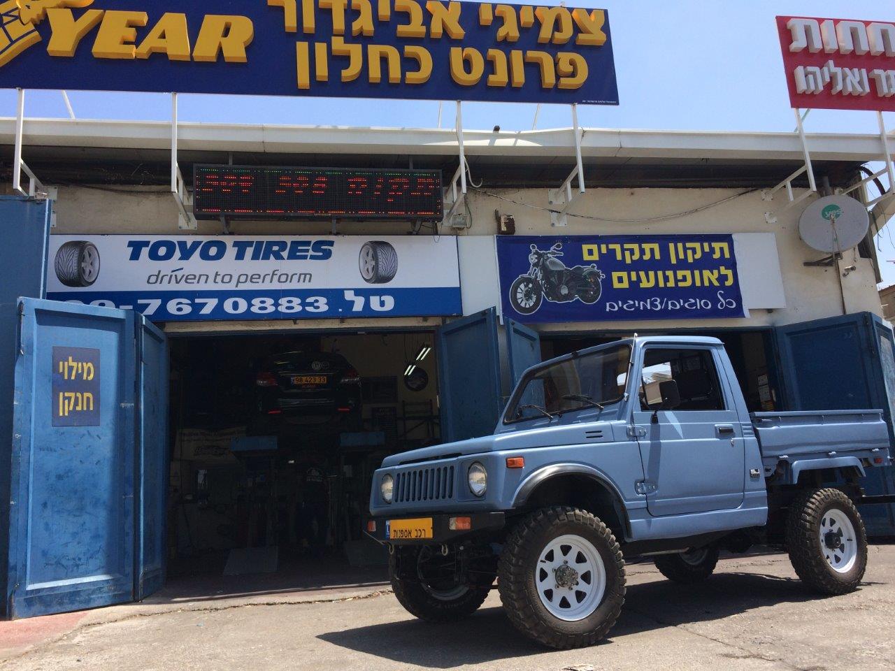

שי מצמיגי אביגדור כחלון בכפר סבא. באמת ששיגעתי אותם, כל פעם עם צמיג אחר, ג'אנט זמני, פנצ'רים איזונים...

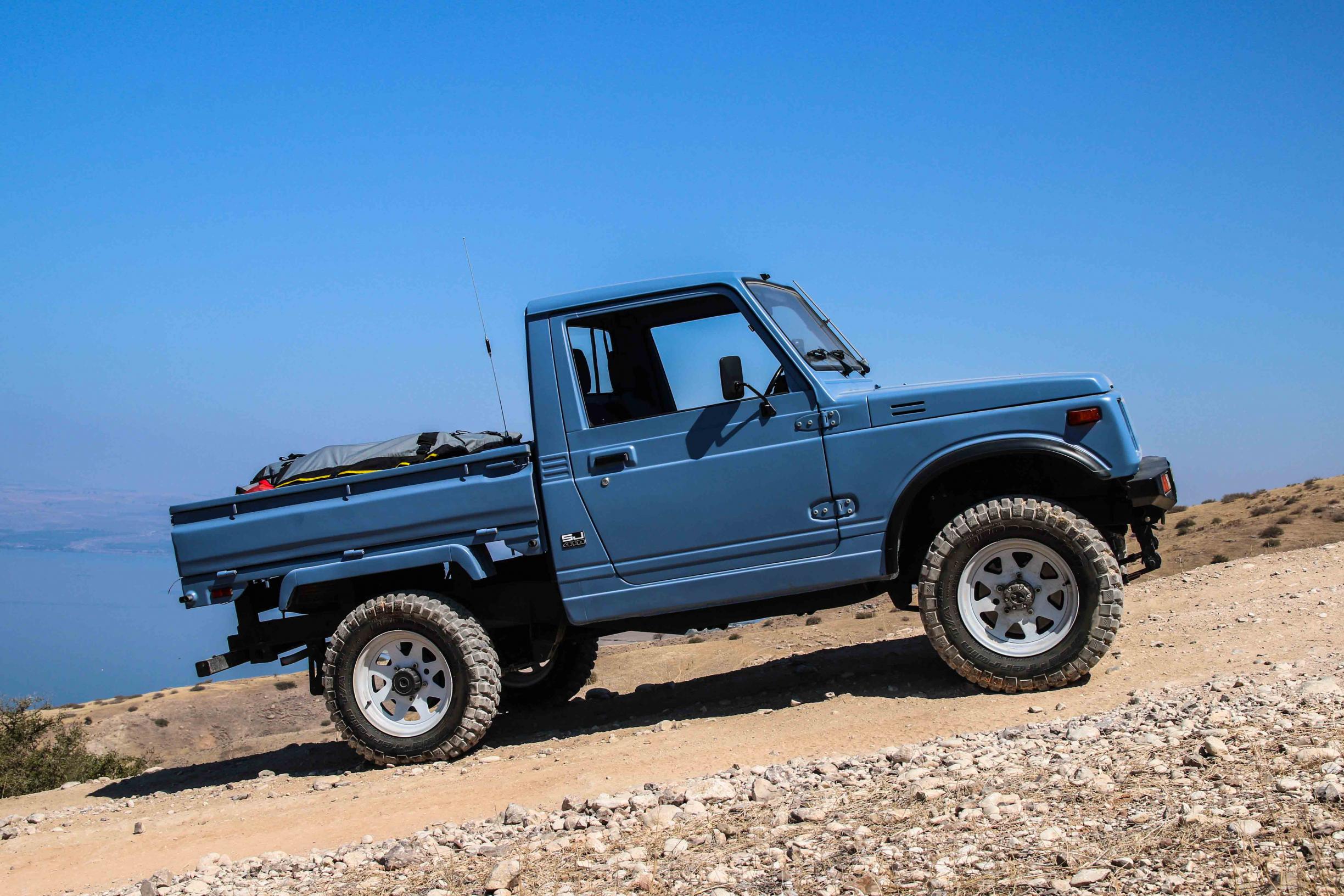

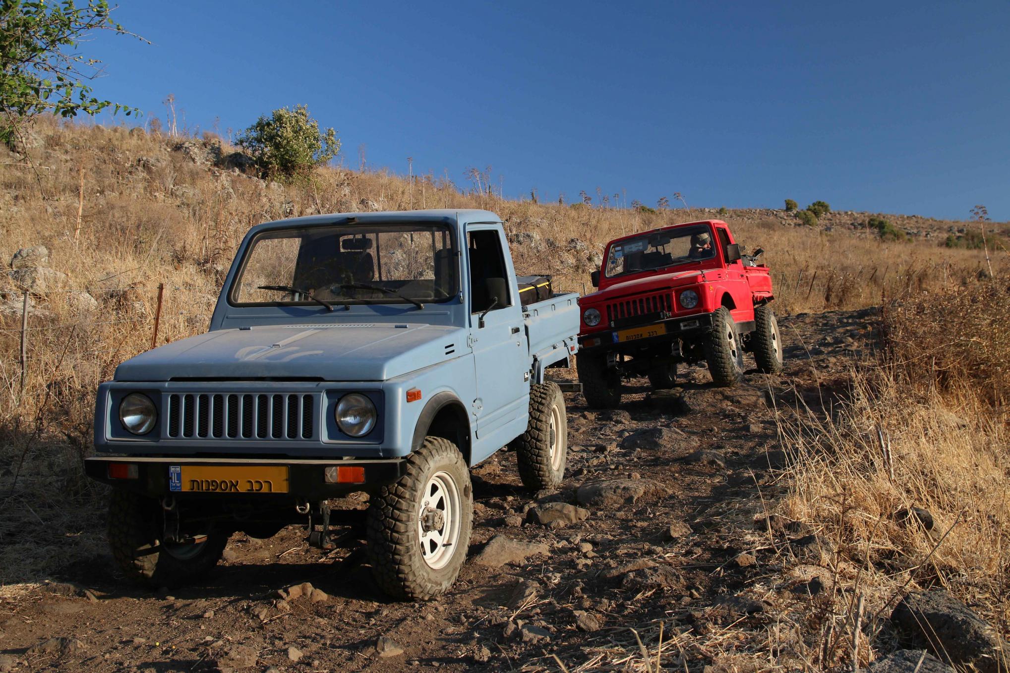

כדי לקדם את סיום 1,000 הק"מ הראשונים יצאתי יחד עם מיטב חברי לנסיעת מבחן של שלושה ימים ברמת הגולן.
הטיול סה"כ קליל. שינה באזור הירדנית ביום הראשון, טיפוס בשטח לרמת הגולן ביום השני (נחל אל על, נחל כנף וקצת מעיינות על הדרך), שינה על גדות הירדן בלילה השני ועוד קצת מעיינות בסביבה ביום השלישי.
הנסיעה לרמה בלילה הראשון עברה חלק. שיוט במהירות 75-80 קמ"ש, מזג אויר מעולה וצריכת דלק של 1:9 – הכי טובה שהייתה לי עד כה.
ביום השני התחילו הבעיות. היה יום חם יחסית ובשעה 12 לערך התחלנו לטפס. 15 דקות אל תוך הזחילה האיטית על סלעי הבזלת במעלה הרמה ומד הטמפרטורה החליט לזנק אל הרבע העליון. הצפצוף של ה-watchdog לא איחר לבוא כשהגענו ל-103 מעלות בבלוק המנוע. מיד עצרנו, פתחנו מכסה מנוע והטמפרטורה ירדה יחסית מהר. ממשיכים לטפס.
קובץ מצורף 110581
-בטיפוס לרמה, רגע לפני ההתחממות-
חלפו 3-4 דקות, הטיפוס הסתיים והמנוע חזר לטמפרטורת עבודה רגילה, אך ריח של דלק נכנס לקבינה הקטנה. עצירה מהירה ופתיחה של מכסה המנוע. הצינור המחבר בין הקרבורטור לפילטר האויר ניתק מעט ודלק שנזל מהקרבורטור שהציף טפטף באיטיות.
מכאן מצב הקרבורטור רק הלך והחמיר. בכל טלטול קל הקרבורטור הציף והמנוע נחנק. רק אחרי הרצת מנוע בעמידה בסל"ד גבוה לשריפת שאריות הדלק המערכת וקיבלתי כמה שניות של חסד בהן התערובות הייתה סבירה.
בנוסף לכל זה, בהמשך הטיפוס החלו דפיקות מתחתית הבודי. מהשתוללות ידית הטרנספר קל היה להבחין שאחת מתושבות הטרנספר החדשות סיימה את תפקידה מהר מהצפוי.
בירה קרה + חברים יקרים והתושבת הוחלפה במהירות, לא לפני שחטפתי כוויה קלה מהאגזוז הרותח. עכשיו לעולם לא אוכל לשכוח את הרגע בו נתקעתי ברמת הגולן ביום קיץ חם :)
מבחינת עבירות לא היו אתגרים משמעותיים לטנדר במסלול. הטנדר טיפס בקלות בהצלבות ובמדרגות אותן פגש. טרנספר ה LJ80 עם יחסי העברה הנמוכים והנעילה האחורית הקלו מאוד על הנהיגה ואיפשרו לי לנוע באיטיות ובבטחה יחסית. הכל כאן יחסי. יחסי לשנת 84.

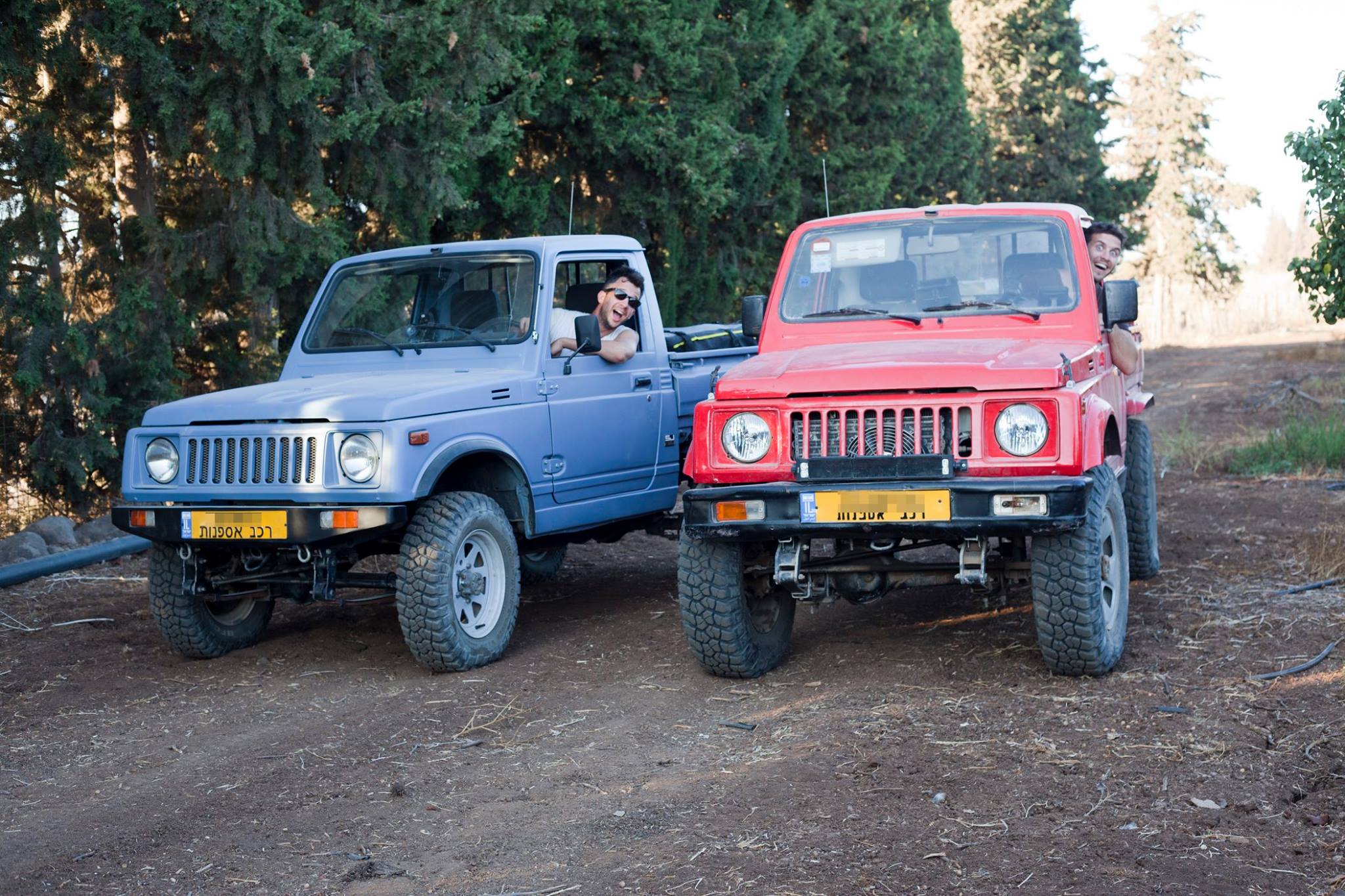

קובץ מצורף 110582
-מראה נדיר בעולם, 2 טנדרים יחד-

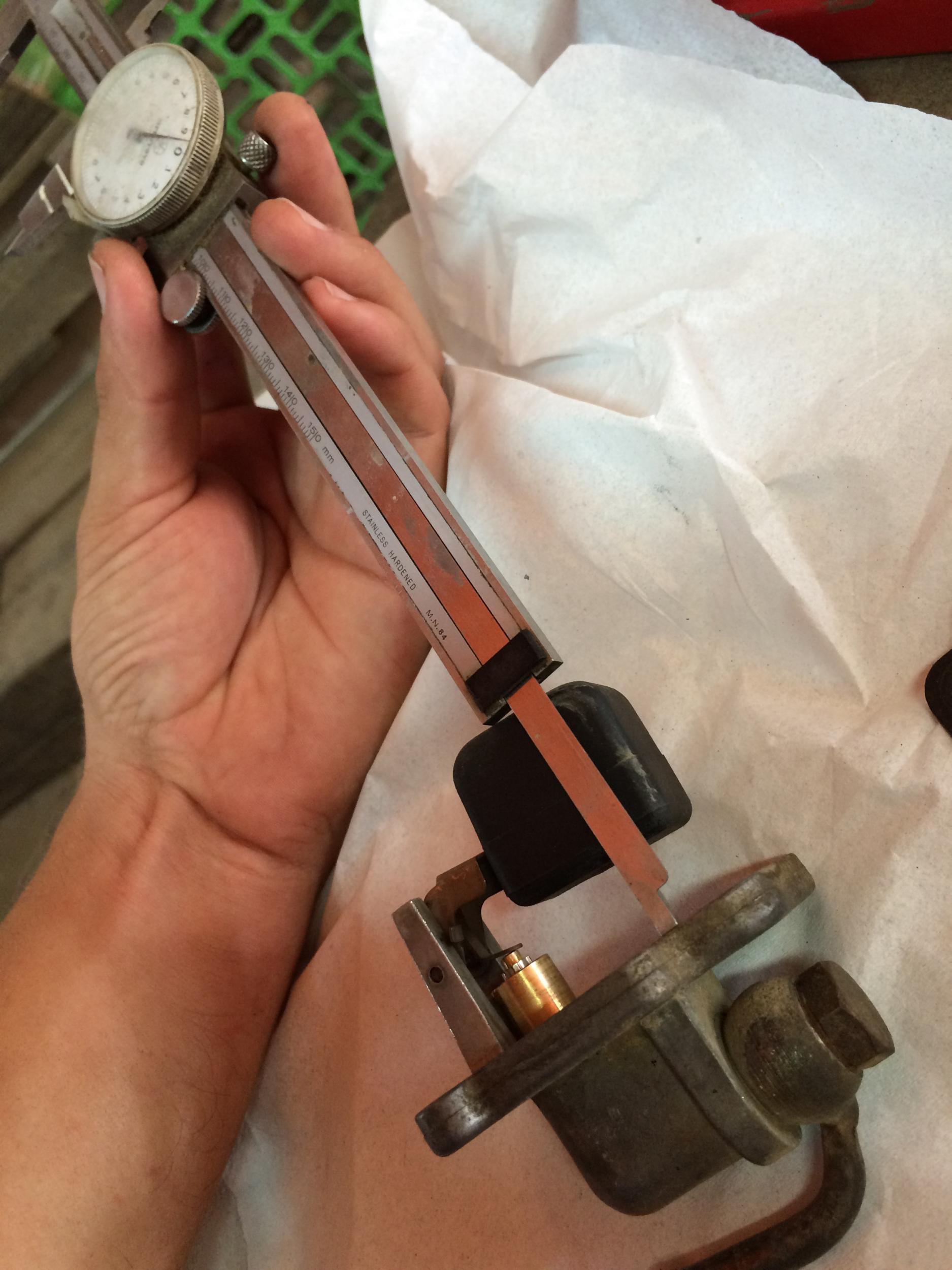

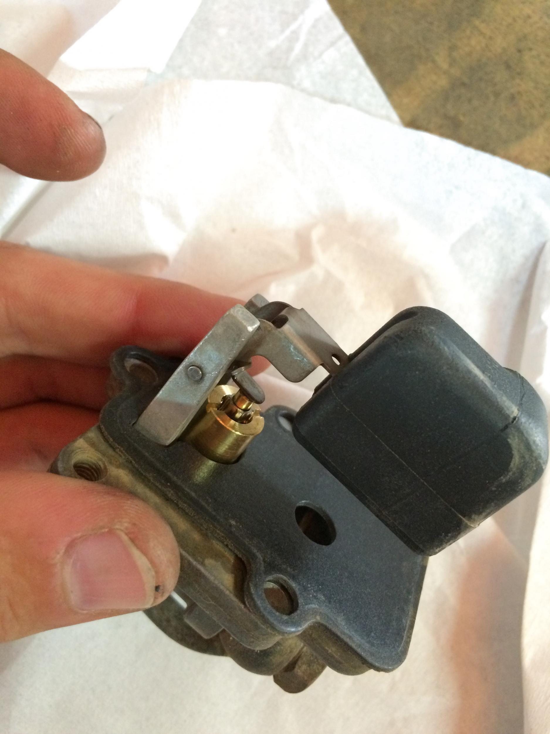

מדהים שבכל פעם שאני מתקרב לאוטו אני ממשיך ללמוד.

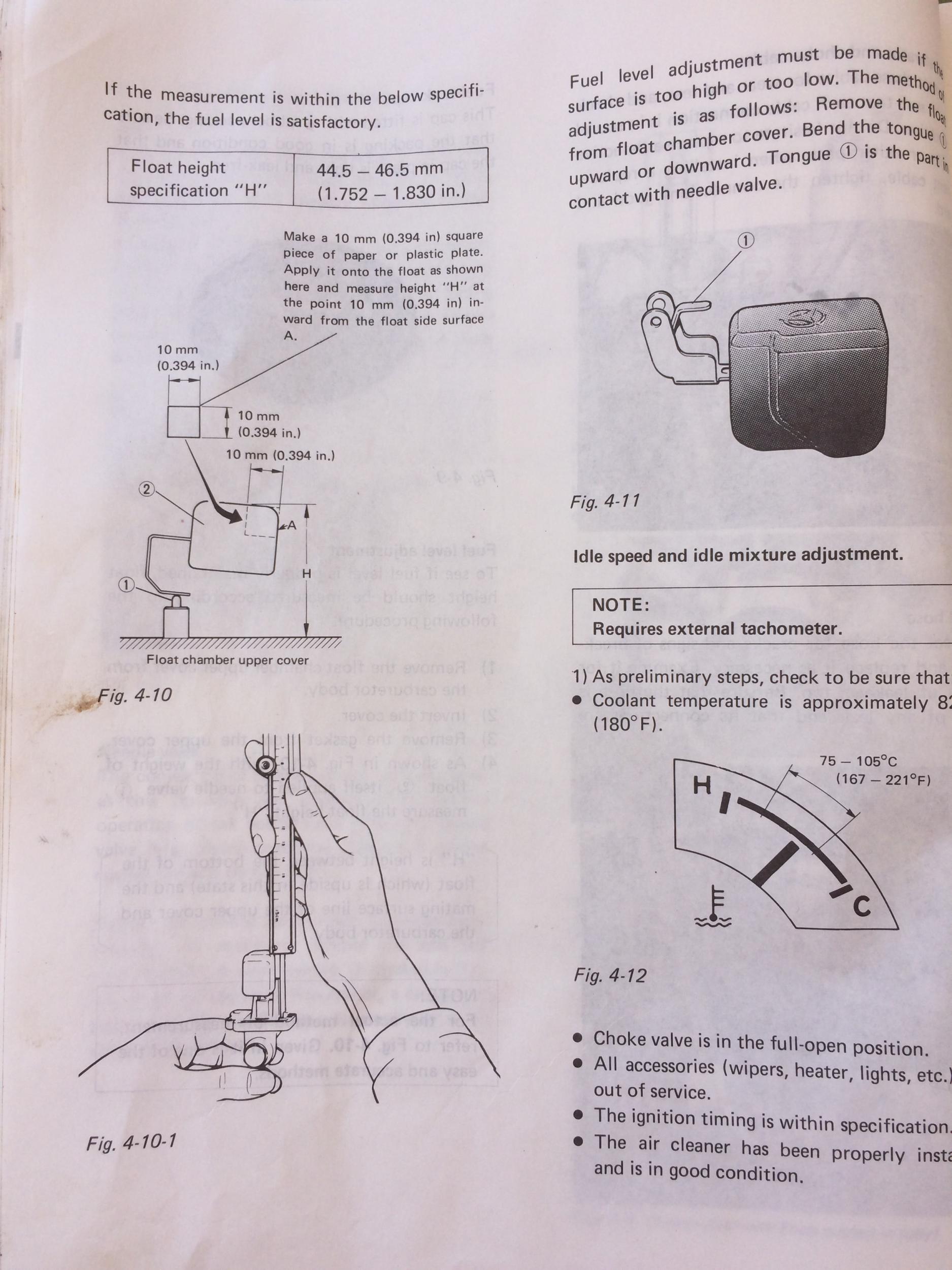

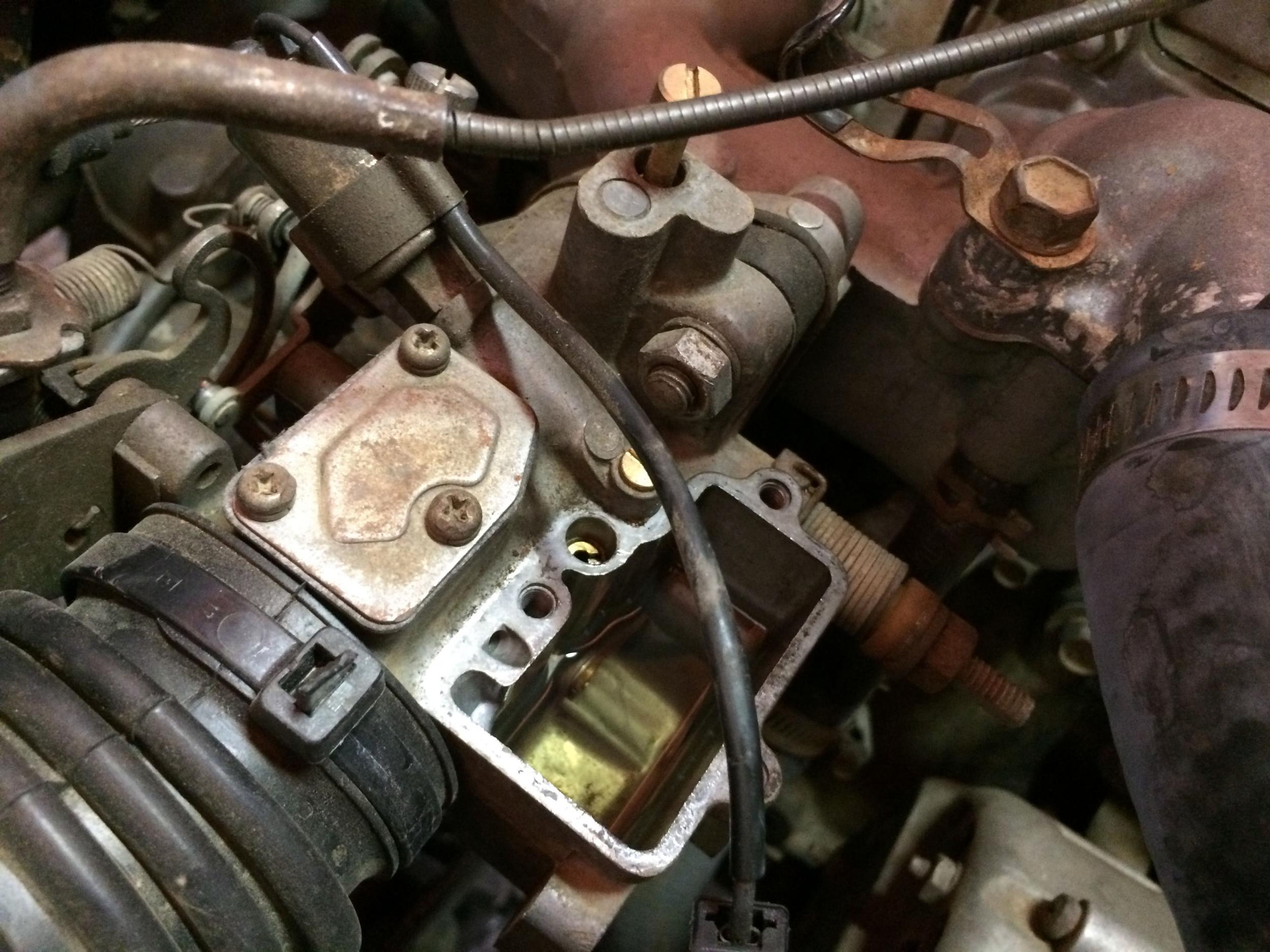

קראתי קצת יותר בספר על אופן הפעולה של הקרבורטור ו'איש' מהפורום שפך עליי חצי טון מידע מועיל בנושא.
פתחתי את מכסה המצוף ולפי הנחיות הספר מדדתי את גובה המצוף.
מהר מאוד התגלה שהמצוף מכוון על 41.95 מ"מ, בעוד שהוא צריך להיות מכויל בטווח 44.5-46.5 מ"מ.
זה מסביר את התקלה שחוויתי. המצוף סגר את כניסת הדלק לאמבטיה מאוחר מידי והמפלס היה גבוה מהרצוי. כשהרכב היה בשיפועים או סתם קיפץ על סלעים פשוט נשפך יותר מידי דלק וכל המערכת הוצפה.
לפי ההוראות בספר הופכים את המצוף ככה שמשקל המצוף סוגר את השסתום ומודדים את גובה המצוף.
קובץ מצורף 110816
במידה והוא לא מכוייל מכופפים בהתאמה את הלשונית שסוגרת את המצוף.
ההסבר בספר כל כך פשוט ויפה:
קובץ מצורף 110814
קובץ מצורף 110817

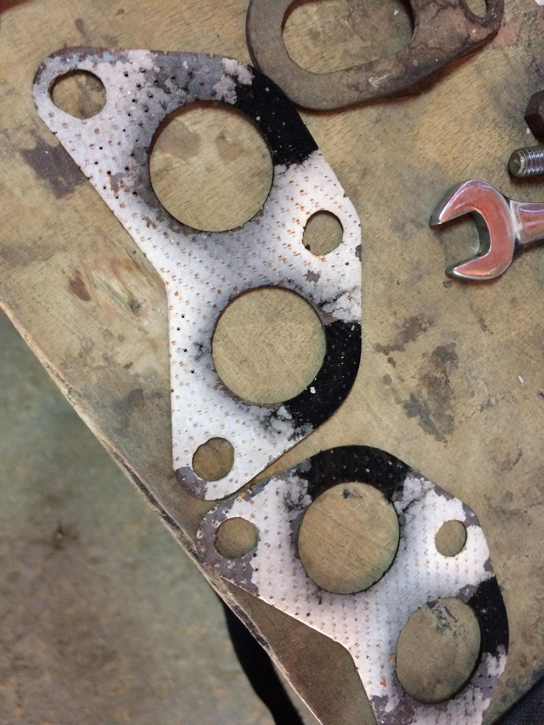

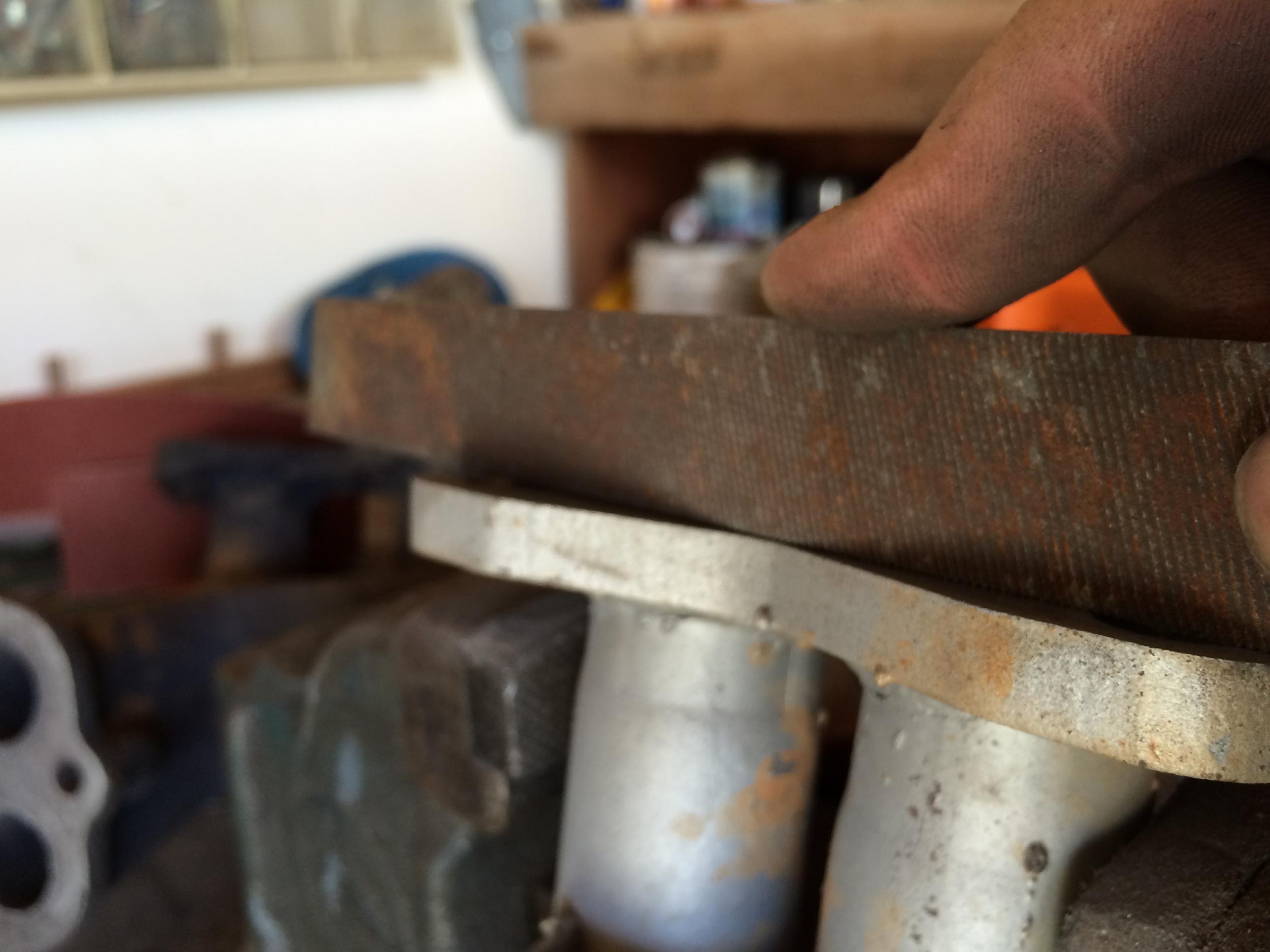

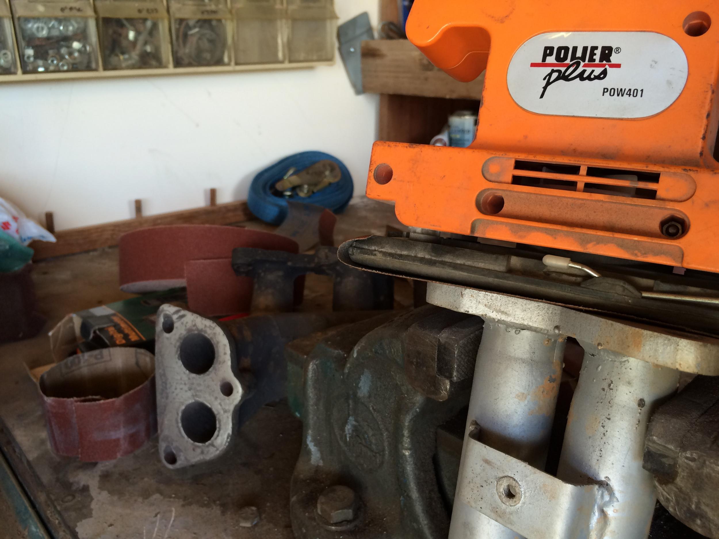

בנוסף סעפת הפליטה פורקה כדי להחליף את האטם שפרץ ולקצר אותה כדי שלא תפגע בשלדה.
כמה שעות של שיוף השטח בין המאניפולד לדאונפייפ וזה עדיין לא מושלם. מקווה שהאטם יכסה על הפער הקטן שנשאר שם, אך זה בהחלט טוב יותר מהמצב הקודם.
התושבות שמחזיקות את הצנרת עדיין מעט מתוחות וכנראה אצטרך לעשות מקצה שיפורים.
האטם שנפרץ ונפתח ל-2. אני מניח שזה שילוב של לחץ שהופעל על הצנרת שלא ישבה נינוחה ומשטחים לא ישרים.
קובץ מצורף 110818
