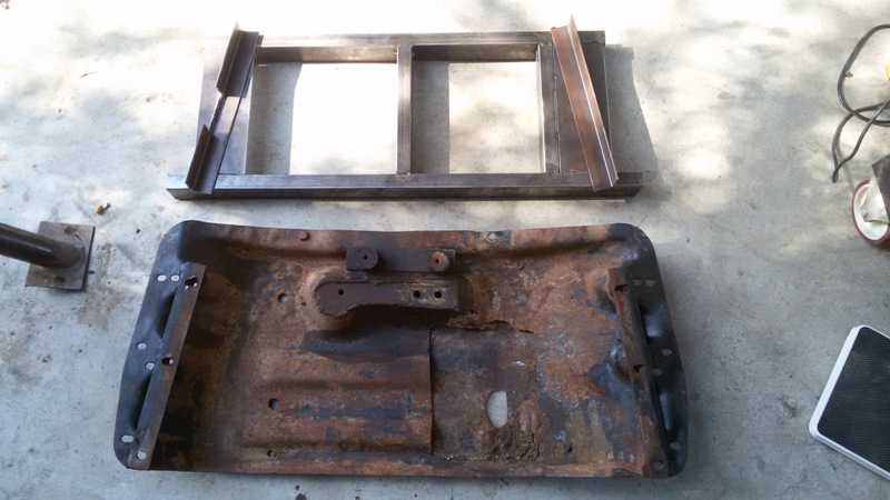

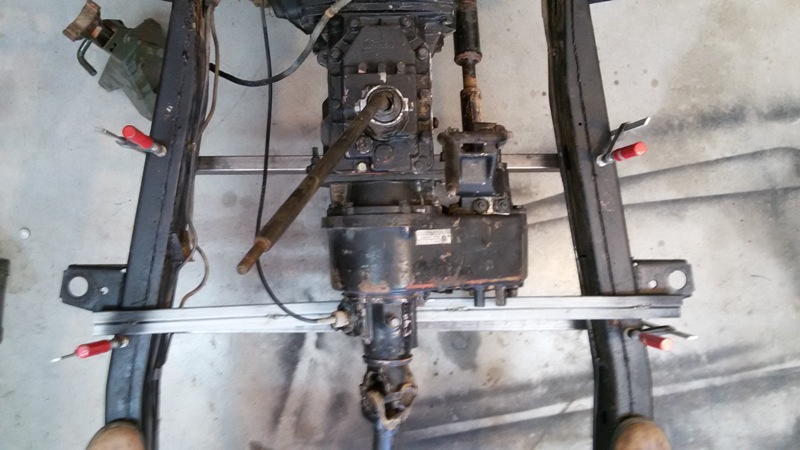

תגובה: פרויקט חדש - CJ-7 מודל 1979
בוודאי. אני משפר מרווח גחון ב4 ס"מ לעומת גשר גיר המקורי, חוסך 8 ק"ג והופך את הטיפולים לקלים יותר.

1.5" זה משמעותי... אבל אם כבר אז כבר.. לא ניתן לייצר תושבת flatbelly?

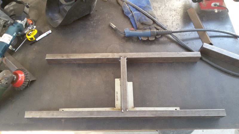

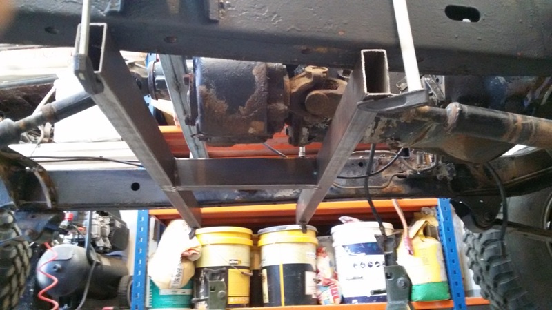

איך הגשר החדש יחובר לשילדה?
רואים בתמונה ברזל זווית
Sent from my LG-H960 using Tapatalk
ראיתי, ו? ברגים? ריתוך? אטבי כביסה?
ברגים שיבואו מהצד יאלצו לעמוד במאמצי גזירה וגם ירחיבו את החורים עד שייקרעו, אם הברגים לא יהיו מהודקים מספיק (וזה קורה בג'יפים).
אני בטוח שנמרוד חשב על משהו אחר.
ברזלי זוית מרותכים לשלדה מבפנים, והגשר מחובר עם ברגים אנכיים, כרגיל. הייתי משתמש בחורים המקוריים עם האום בתוך השלדה אבל אחד מהם כבר התפרק וקשה לסמוך על האחרים. את הפטנט הזה ראיתי אצל יואב.
זה הפטנט הכי טוב אני העדפתי מבחוץ כי כבר. היה בעבר חיבור שם וגם זה נראה לי יותר מסיבי אבל זה על אותו עיקרון החיבור המקורי בשלדה לא שווה כלום
לדעתי חשוב לחבר לצד העבה יותר שבשלדה. היא הרי בנויה משני u אבל הם לא זהים בעובי.
מסכים.. העובי של הu הפנימי הוא 2 ממ בערך. וזה עוד לפני נזקי החלודה של השנים. אחרי הכל זה החלק התחתון של השלדה. נראה לי מתכון טוב לסדקים צמוד לריתוך .
Sent from my SM-G920F using Tapatalk
יש כללים מקובלים לריתוך על שלדה. איפה, כמה וכיוון הריתוך. אם מקפידים הכל יהיה בסדר.
asafk
אנא הרחב למען הכלל. אפשר להתייחס לתמונה ספציפית - הזוית צריכה להיות מרותכת לשלדה, ס"מ או שניים יותר גבוה ממה שבתמונה. הברגים, שניים או שלושה בכל צד, יהיו במתיחה, המגע יהיה בין הגשר לתחתית השלדה. ברזלי הזוית לא לוקחים עומס גדול, והמאמצים על הריתוך לא יהיו בעייתים בכל מקרה, אבל שווה לעשות כמו שצריך.
