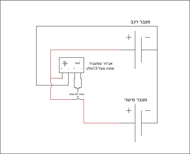

Battery Controller 12 V DC Battery Deep Discharge Undervoltage Protection M148A
אני כיילתי ל 13.3 סגירת מעגל ופתיחה 12.9 כיוון שבעומס גבוהה הטעינה לפעמים יורדת ל13.5-6 ולכן כיילתי אותו טיפה נמוך יותר
הוא אוטומטית נותן השהיה של כ5 שניות לסגירת המעגל
האביזר שקניתי בכלל נועד להגן על המצבר מפני פריקת ייתר ולנתק צרכנים כאשר המתח יורד מתחת לרמה מוגדרת
אני חיברתי לו ממסר ומנצל אותו מהכיוון השני

הרמות בסדר גמור. יש התקנים יעודיים, אולי כדאי לך לקנות כזה ולא לאלתר.

כמו שנאמר פה, המוצר היעודי למשימה הזו נקרא battery isolator.
יש כמה גירסאות למוצר הזה, אבל לפי מה שאתה מבקש, המוצר של דורון יעשה לך את העבודה.
לגבי מתחים, אני חושש ש 13.3 עלול להיות מעט גבוה, אל תשכח שאתה מתייחס לעשיריות וולטים, יש גם חשיבות לאיפה את מודד.
בשיטה שלך (ואתה בכלל מודד בתא מטען עם עומס של המקרר....), הייתי יורד מתחת ל 13V.
תזהר לא להכנס ללופ, שפתיחת טעינה, מפילה את המתח, ומפסיקה את הטעינה, ואז המתח עולה (כי אין עומס), ומתחילה טעינה, שמפילה את המתח.....
בגלל הפשטות של המתקן שלך, אתה חייב מרווחים הרבה יותר גדולים.
מה שלא יהיה, תקפיד על ממסר טוב.
