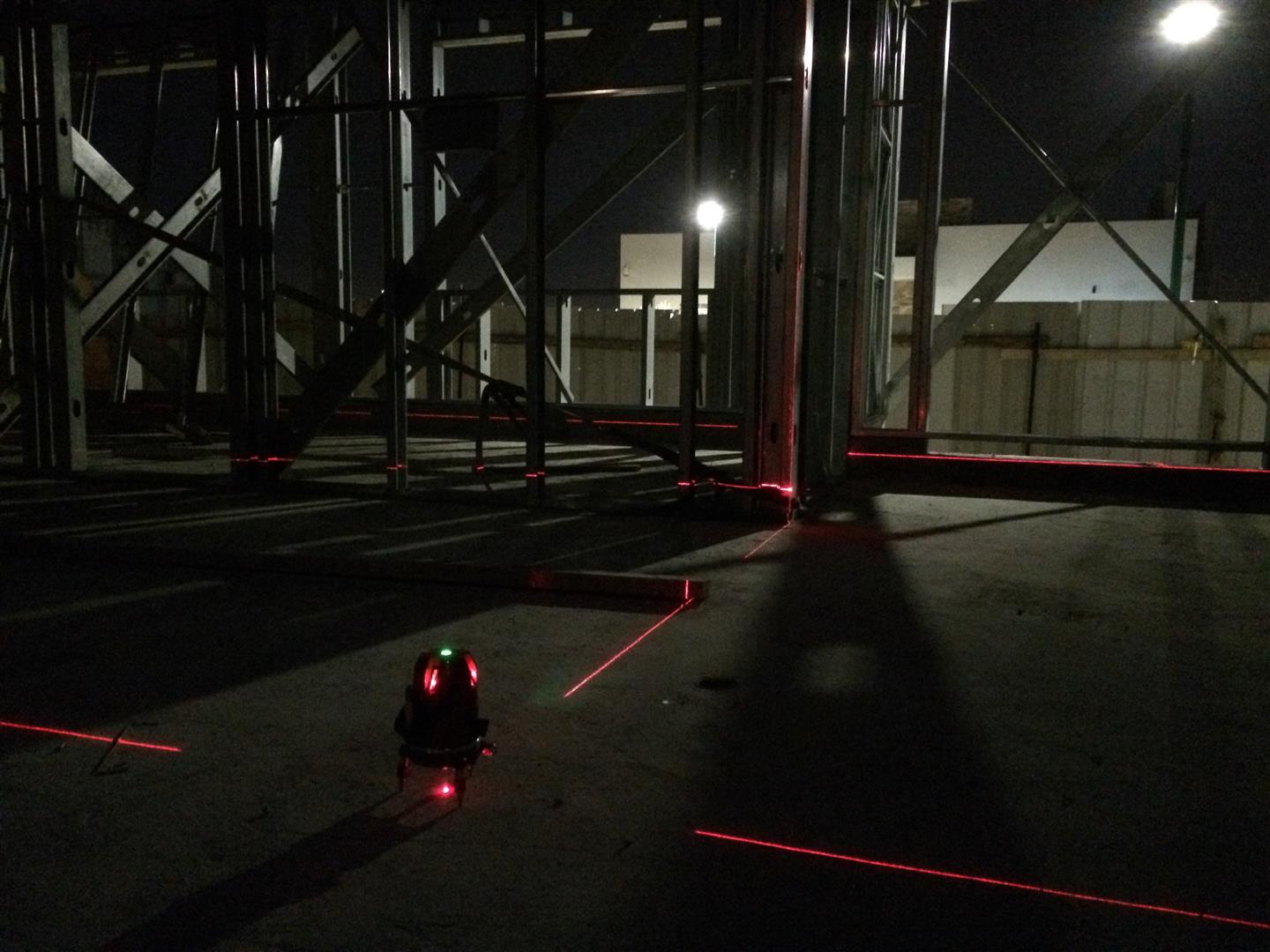

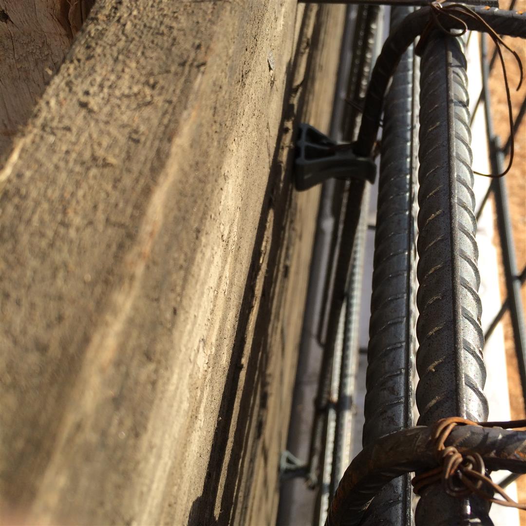

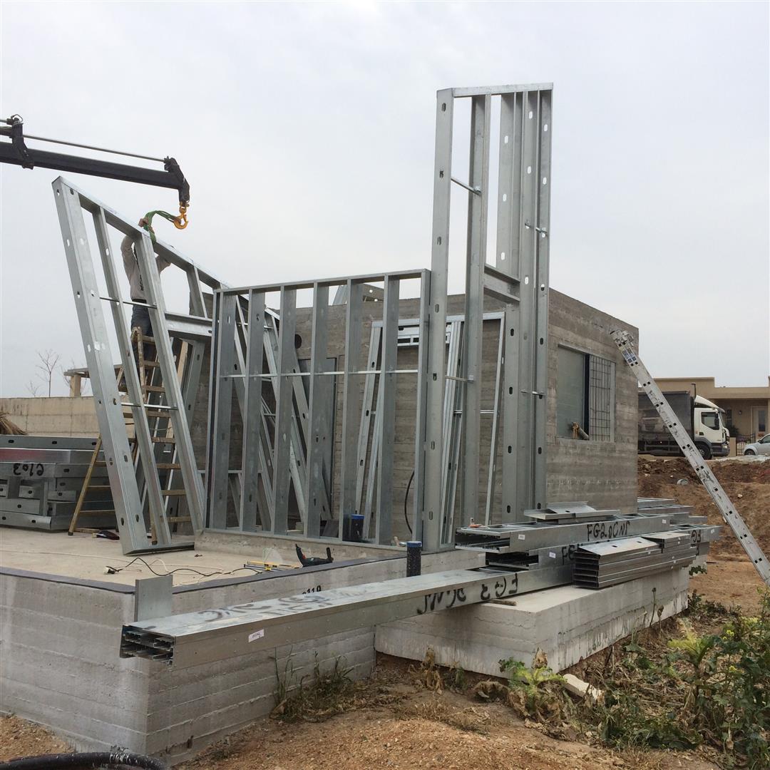

תגובה: בניית בית DIY - אפשרי?

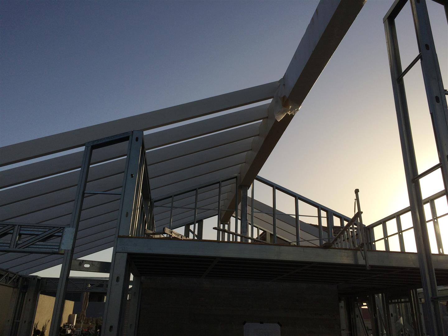

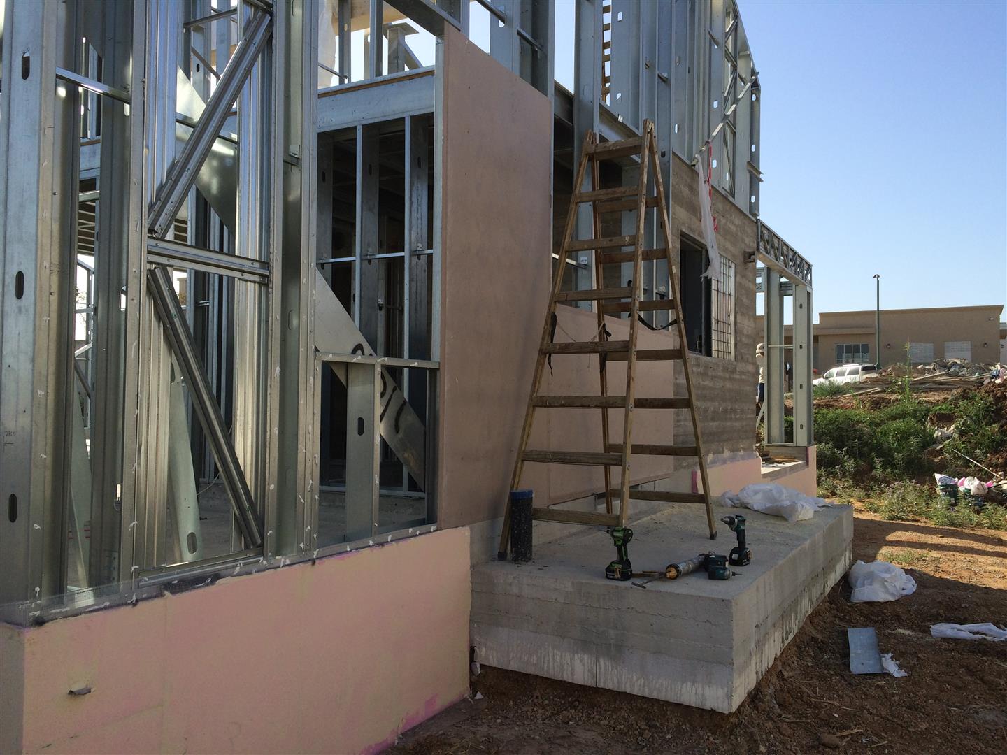

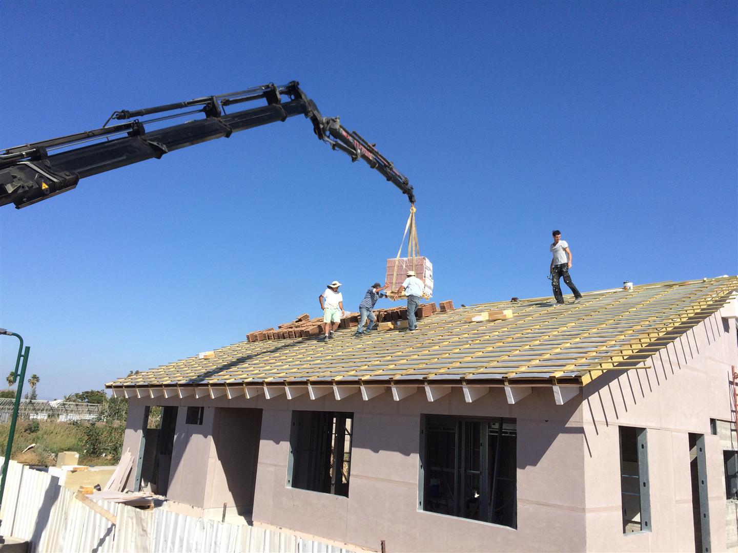

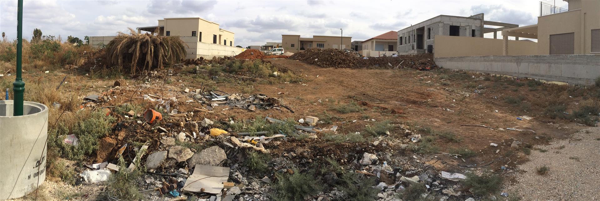

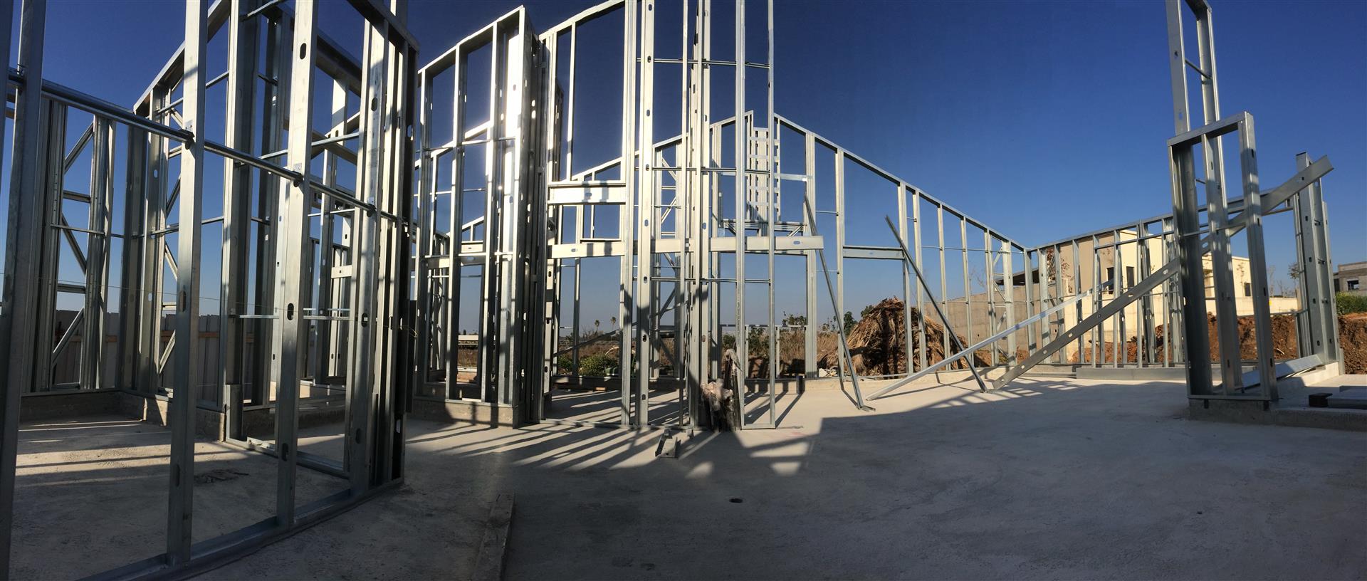

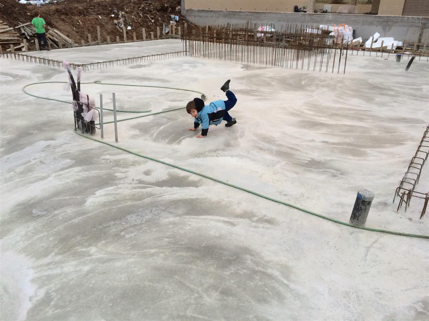

הגזמת קצת למעלה עם המחיר.
מחיר בניה למטר ללא קרקע אמור להיות סביב 4000 שח בבניה קונבנציונלית.
ז״א שאפשר גם לרדת מזה ותלוי במטרז׳ אבל לדעתי בתקציב יותר קטן

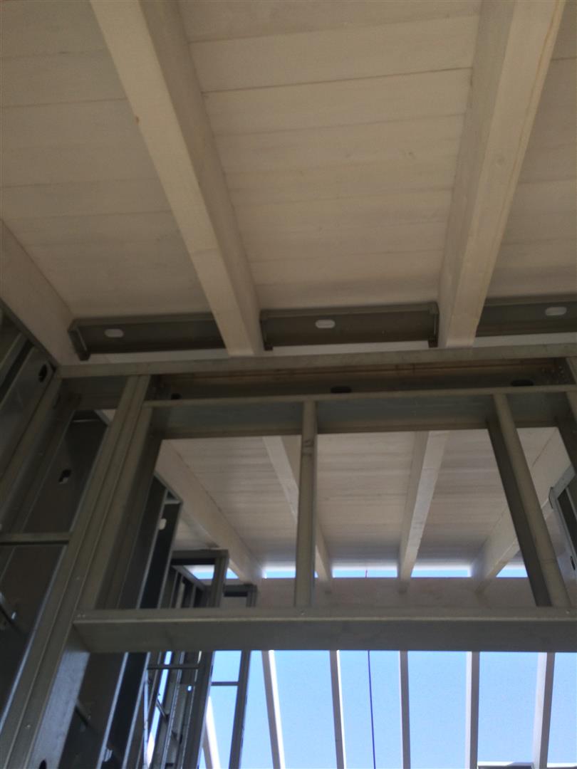

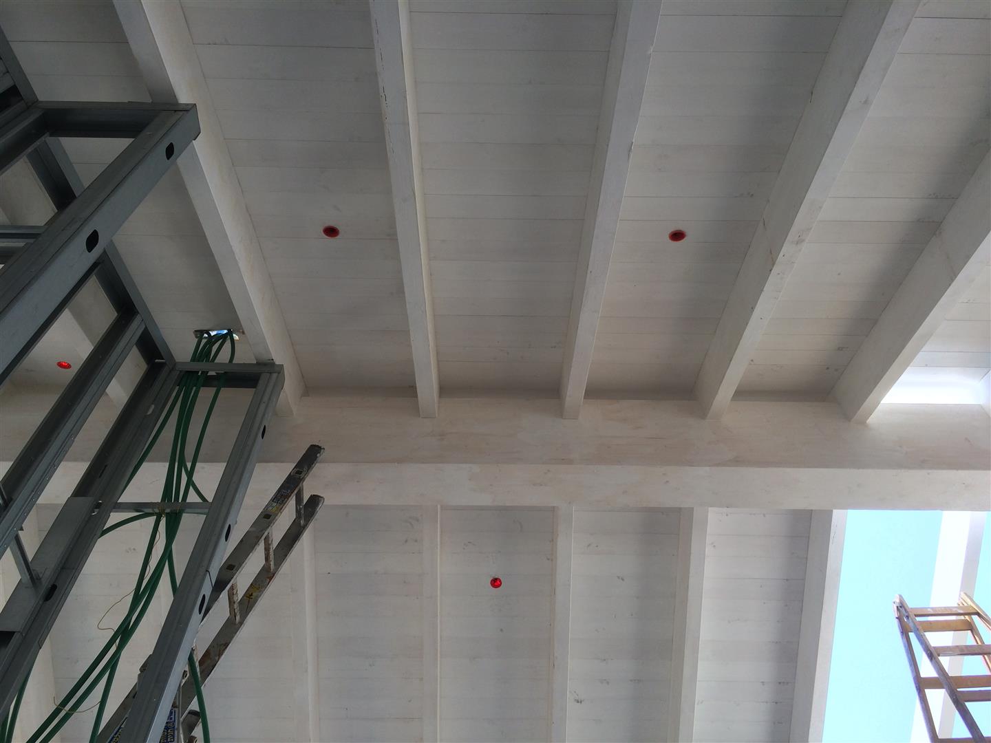

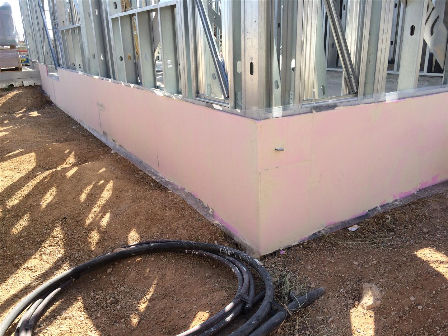

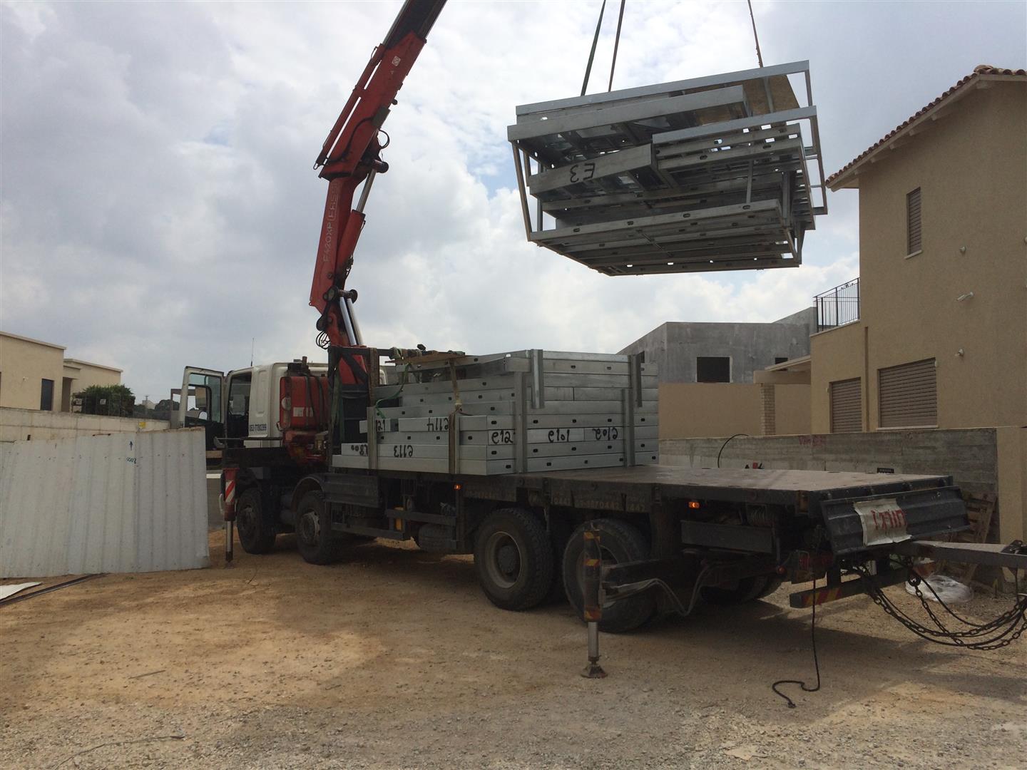

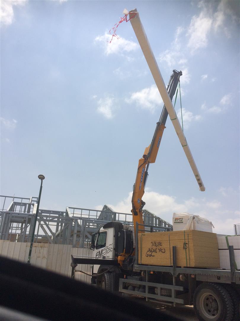

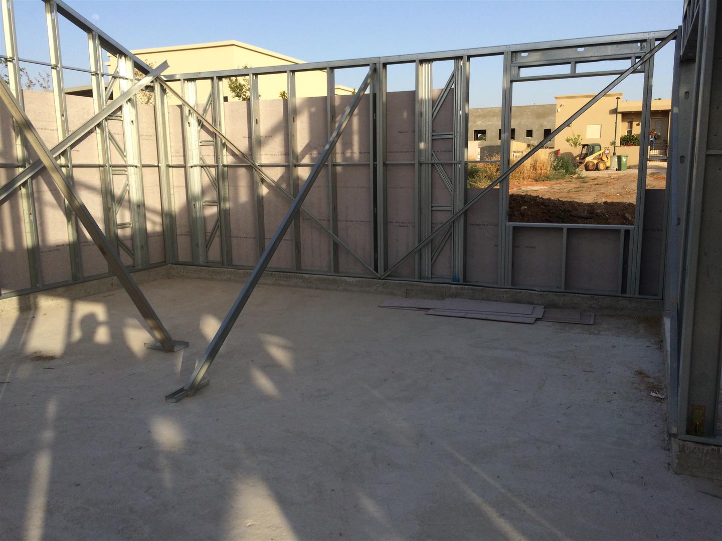

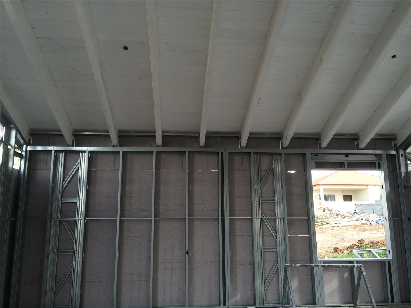

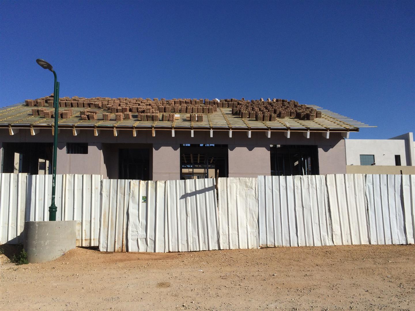

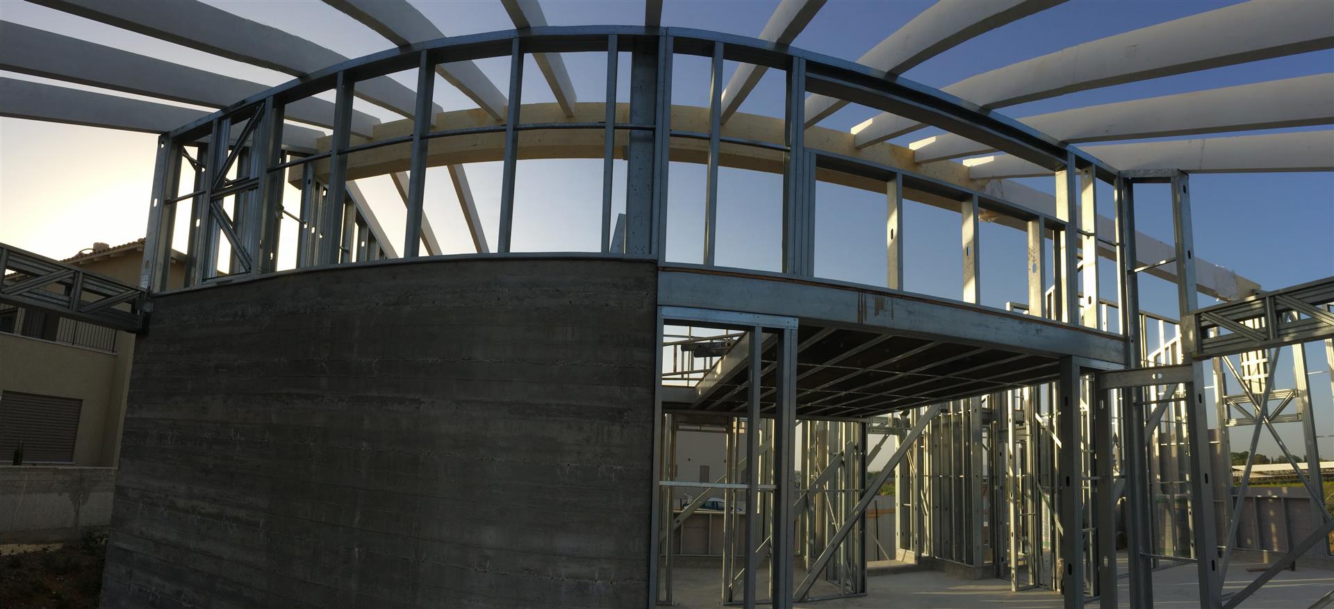

יש לי חבר שבדיוק סיים אצלנו ביישוב תהליך בנייה עצמי של בית (כ160 מ"ר) משקי אדמה (earthbag building).
התהליך כולו לקח כשנה וחצי (אבל במשרה מלאה - ללא עבודה נוספת) עם מתנדבים (woofing).
אם מעניין אותך לשמוע עוד פרטים, מוזמן להרים טלפון.
התמונות לא מעודכנות להיום והבחור בתמונה לא קשור לסיפור...
