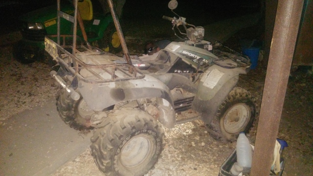

תכירו תכלה שלנו "פולי "
פולריס ספורטמאן 1994 יד ראשונה
400 בעלת הנעה כפולה
קובץ מצורף 111021
3 קבצים מצורפים

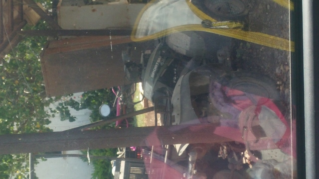

בתמונה הזאתי הכול התחיל
כלי עציץ עזוב מוזנח שממתין רק לי :)
קובץ מצורף 111032

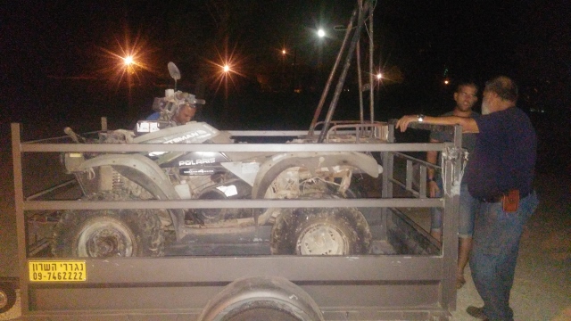

ואחרי העבודה אוספים עגלה ומעמיסים תחייה הפצועה
קובץ מצורף 111022

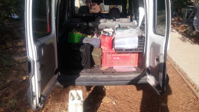

מעמיסים תאוטו מכול טוב ומתחילים תפרויקט
קובץ מצורף 111024
קובץ מצורף 111023
