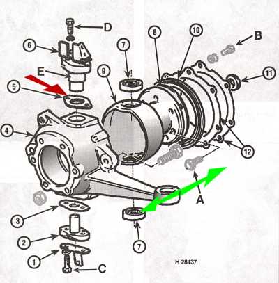

מנתקים את כל חיבורי הגלגל הגה שפור וכו ומושכים בעזרת משקל כביסה או מזוודות מאחת האזניים על מנת לוודא מאיזה משקל משיכה הוא מתחיל לזוז.
תגובה: ויבראציות פראיות בסרן קדמי בדיסקו-1 (בנזין 94)
משקל דגים/ משקל מזוודות/ משקל כביסה - מודד כוח, וכפול אורך זרוע ההיגוי נותן מומנט.
יותר פשוט למדוד כך, וזה גם למיטב זכרוני מה שכתוב בספר היצרן.

דקה 5:20
https://www.youtube.com/watch?v=_dOijZ9q9PY
או
http://www.landroverclub.net/Club/HT...obble_cure.htm
Now that the swivel pivots freely connect the spring balance to the arm (green arrow).
Try to get a reading of the required force to move the arm.
You should get values around 12 lbs or 6 kgs for an new one
http://www.jeepolog.com/forums/attac...9&d=1478427674

כאשר לא מדובר במיסב חדש לגמרי, או מוצר חליפי, ערכי המומנט לסגירה לא תמיד נכונים בגלל הבלאי של הרכיבים או שינויים מזעריים בהבדלי המוצר.
בגלל זה מגדירים שני פרמטרים לבדיקת החיכוך הסטאטי: מומנט הידוק המיסב, ומידת החיכוך הסטאטי עליו נדרש להתגבר לתחילת תנועה, שאותו קל לכמת דרך ״משקל דגים״.
