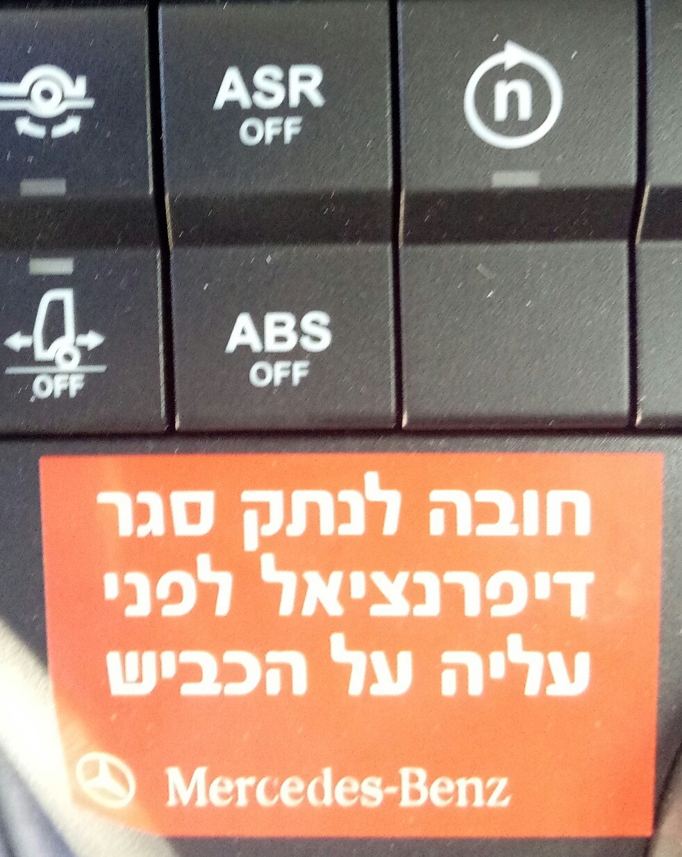

אצל יצרן אירופאי גדול ומוכר, יש אפשרות לביטול ABS, או ע"י כפתור, או ע"י שילוב סגרי דיפ'.
יש 2 אופציות, וזאת בהתאם לקו ההינע.
רכבי 4*4 FULLTIME, עוברים למצב שינוי תוכנה אשר משנה את תדירות השחרור של לחץ הבלימה וכן מגדיל את המרווח בין הפולסים. התוצאה היא שהגלגלים מצליחים לערום לעצמם ערמה קטנה של חול אבל עדיין משחררים בתדירות נמוכה את לחצי הבלימה כדי לקבל מעט היגוי. במצב זה יהיה פער אדים בהתנהגות בהתאם למהירות הרכב, ככל שהרכב יאיט, המרווח בין השחרורים יגדל, וההפחתה בלחץ הבלימה בעת השחרור תפחת.
רכבים נעולים מכנית מקבלים מצב ביטול אמיתי וזאת משום שלא ניתן לשחרר את אחד הגלגלים ממערכת הבילום, ולצפות שהוא יחל להסתובב, כאשר כל מערכת ההינע מרותקת לעצמה באופן מכני דרך הציריות והקרדנים.
קיד חוץ מהסגנון המנומס שלך משהו, תשתף למה לא שנלמד משהו חדש, באיזה רכב מדובר ודגם?
קובץ מצורף 116125
למה אין מתג בכל הרכבים? עלויות. מדובר על כפתור + תוכנה + התראה בלוח השעונים + הפעלה מחודשת בכל מחזור נסיעה, והעלות הגבוהה ביותר, שינוי התוכנה הנדרש כדי להפוך את המערכת מארבע ערוצים למצב של 3 ערוצים ולמצב של 2 ערוצים או ערוץ 1 בהתאם למצב שילוב קו ההינע.
למה כן נדרש מתג? ABS היא מערכת מצילה חיים בכל הקשור לנהיגה בכביש עם מקדם אחיזה נמוך, קרי גשם שלג. במצבים של אחיזה נמוכה על הכביש הציבורי, ABS לא אמורה לקצר את מרחק העצירה, אלא רק לאפשר היגוי בעת בלימת חירום. שלא יהיה ספק, על כביש יבש עם מקדם חיכוך גבוה וצמיגים טובים, פעולת מנגנון ABS תגדיל את מרחק הבלימה, משום שבכול מחזור שחרור של הבלמים, הרכב מפסיד זמן האטה. היצרנים מודעים לעובדה שבכביש יבש, מערכת ABS מגדילה את מרחק הבלימה, אבל זהו סיכון מחושב לעומת העובדה שבכביש רטוב או קפוא, ניתן לבצע היגוי תוך כדי בלימה.
בשטח, על משטח בעל מקדם אחיזה נמוך, כורכר וחול, ברוב הקרים הנהג לא מחפש יכולת תמרון תוך כדי ביצוע בלימה וזאת משום שהשטח מכיל באופן ממוצע פחות משתמשי דרך מאשר הכביש הציבורי,אבל הוא כן מחפש יכולת האטה משמעותית אשר צריכה לעלות על מקדם האחיזה. היות שפני השטח הינם חופשיים, והצמיגים אינם מנצלים את מלוא החיכוך של הגומי עם הקרקע, ביטול מערכת ABS או מצב ABS לשטח, מאפשרים בניית ערמה לפני הגלגלים, ולמעשה יוצרים מצב שבו על הרכב לטפס מעל מדרגה אין סופית. זה כמו לבקש מגולש גלים לגלוש את מול הגל.
אני מניח שברור לכולם שרכב סטנדרטי, לא באמת יודע האם אין אחיזה כי הוא על כביש 443 ויורד גשם או שהוא נמצא עד דרך כורכר ביער בן שמן. בהתאם לרמה הטכנית הנדרשת מהרכב: ביצועים נדרשים אל מול מחיר, ניתן להזמין מתג ביטול ABS, כאשר מדובר על רכב עם שילובים קשיחים, וכן מצב ABS לשטח לרכבים עם מערכת חלוקת כוח.
רכב 4*4 קבוע (סובארו) משתמש בתוכנת בלימה 4 ערוצים = 4 חיישני גלגל וכל גלגל נבלם בנפרד.
רכב 4*4 קבוע (פגארו) שנעל דיפ בסרן האחורי משתמש במצב 3 ערוצים. 2 קדמיים בולמים בנפרד, וסרן אחורי בולם יחד.
רנגלר 4*4 PART TIME, לאחר ששילב קדמיים, פועל במצב של 2 ערוצים. נעילה של גלגל ימין מחייבת תאוצה של גלגל שמאל, והיות שזה לא אפשרי, למעשה המערכת עובדת במצב שכל סרן הוא יחידה אחת.
רכב שמערכת ההנע שלו מרותקת ע"י סגרי דיפ', עבר למצב של ערוץ בודד. במצב זה כל לחיצה על דוושת הבלם, מפעילה כוח בלימה זהה לכל הגלגלים דרך גלי ההינע. בירידה של שיפוע תלול עם אחיזה נמוכה, זהו מצב מסוכן, שכן נעילת הגלגלים ע"י הנהג עקב רצון לעצור או להאיט את הרכב, אחרי שכבר מוצתה יכולת האחיזה עם הקרקע, עוצרת את האחוריים שגם כך המשקל עליהם מופחת בגלל השיפוע, ותגרום בהכרח לאחורי הרכב להחליק. נהג מיומן, ירד תמיד עם קו הינע משולב (מנוע ותיה"ל) כדי לוודא שהגלגלים תמיד מסתובבים.
