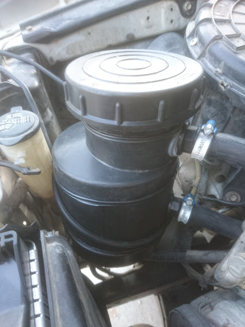

2. עניין עישון היתר. בוצעה בדיקה נוספת שלא הציפה תקלות אחרי האיפוס. הכיוון הפך להיות מכאני. לפני פירוק מזרקים לבדיקה, פורק הצינור שיוצא מהטורבו לבית המצערת, ופורק צינור הנשם ממסכה השסתומים - הרעיון היה לבדוק מי מהם מכניס שמן למערכת היניקה. הטורבו היה נקי, הנשם - שוד ושבר (המנוע לקראת סיום חייו - אירוע לו אני מצפה בהתרגשות ממש לא רבה..) - כשצינור הנשם היה מנותק המנוע עבד ללא עישון (כמעט) אבל יצא עשן רב מהנשם (כאמור מנוע בדרכו החוצה)
כדי לנטרל את העישון המביך של הרכב ברמזורים רציתי לשים פילטר שיודע להפריד את אדי השמן מהאויר שיוצא מצינור הנשם ויכניס אוויר נקי אל סעפת היניקה. חיפשתי מסנן דוגמת PROVENT 200 , חיפושים וטלפונים רבים העלו חרס.
הלכתי לחנות אינסטלציה שם הכינו לי ע"פ בקשתי את מה שרואים בתמונה - בגדול - צינור בקוטר של כ - 25 ס"מ בגובה כולל של כ- 26 ס"מ . שני חיבורים בדופן - התחתון לצינור שמגיע מהנשם, השני לצינור שהולך אל סעפת היניקה. מתחת ברז לריקון שמן.
כל הנפח הפנימי מלא בצמר פלדה (מהסופר) עטוף בבד ע"מ שלא יתעופפו חלקיקים לאן שלא צריך.
המנוע הונע כשהיציאה מהמכלול הזה מנותקת - לא נצפה עשן יוצא - כלומר הפילטר עובד.
הכל חובר, המנוע עובד יפה, כמעט ללא עישון, וללא ויברציות כלל - הפילטר עובד - כל זאת בסיועו הדרכתו ותמיכתו של אודי מזרחי.
שורה תחתונה :
בעיית החשמל - לאחר האזעקה נדפקה בגלל ניתוק וחיבור של המצבר וברדק בצמה
בעיית העישון והגמגומים - צינור נשם שהכניס הרבה שמן למערכת היניקה.
קובץ מצורף 116431

בגדול אילתור יפיפה (!). בקטן - צריך מאוד להיזהר של לייצר לחץ על הקו של הנשם, זה יכול לגרום נזק למנוע, במקרה שלך... כנראה שלא משנה כבר. השאלה איך הביובית מסתדר בתנאי החום שבתא מנוע.
