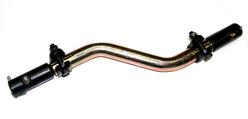

הכוונה היא להחליף לקפיצים ובולמים של EFS, בושינגים מפוליאוריתן של SUPER PRO , נדנדות מתגרזות באורך המקורי, יו בולטים, זרוע רדיוס ומוט הגה. הציוד משווק על ידי אאוטבק ולמעט הבושינגים כולו של EFS .
זרוע הרדיוס (מצורפת תמונה) ישרה ועם בושינג בקצה. זרוע ההגה (מצורפת תמונה) S.
ניתוק למוט מייצב והארכת צנרת הבלמים יבוצעו בנפרד.
הרכב פתוח (סגירת ברזנט), ללא כננת . צמיגים במידה המקורית פרופיל שטח מלא.
הרכב יהיה עמוס בזמן טיולים, נסיעות ללא עומס הן זניחות מבחינת הכמות ומבחינת הצורך בנוחות.
לתחת שלי אין גינונים מיוחדים ולכן אני לא מתכוון להתחיל בניסויים ושינויים, אבל רוצה לבחור סט מסחרי מתאים לצרכיי.
מבדיקה שערכתי היום, אאוטבק מביאים את הקפיץ לעומס קבוע 200 ק"ג (THX 20) וגם אם צריך לחכות חודשיים זה זניח מבחינתי.
השאלות העיקריות שנשארו פתוחות מבחינתי :
- האם קפיץ THX 20 ייתן יכולת העמסה אבל לא ישבור את הגב ? האם ישקע ולאחר כמה זמן?
- האם הקפיצים THX 12,13 והבולמים של EFS לסט הנ"ל מתאימים לאפשרות של ניתוק מוט מייצב?
- איזה אורך צריכה להיות הצנרת לבלמים, והאם ניתן להשתמש במוצר מדף של דגם אחר או שחייבים לייצר במיוחד?
- חזרת לייצר זרוע רדיוס ומוט הגה ?
תודה
קובץ מצורף 118819קובץ מצורף 118820

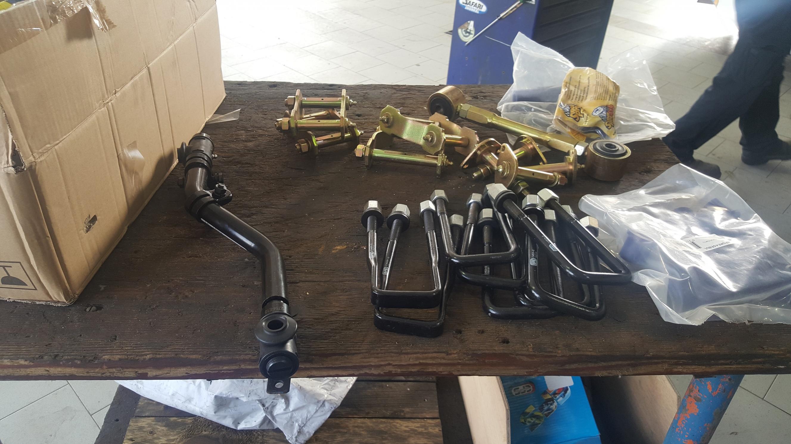

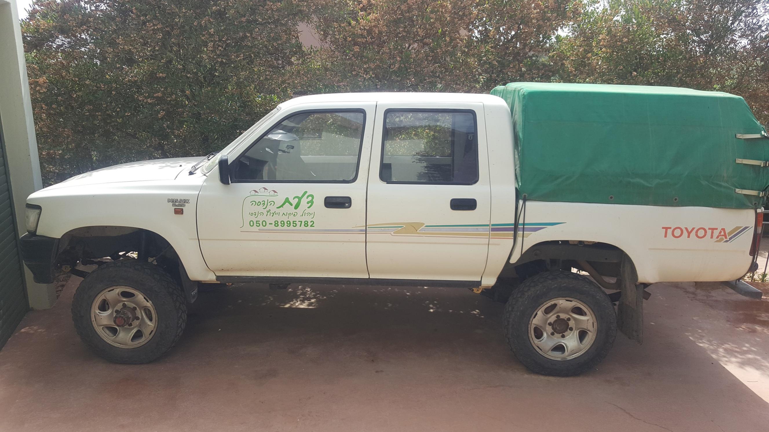

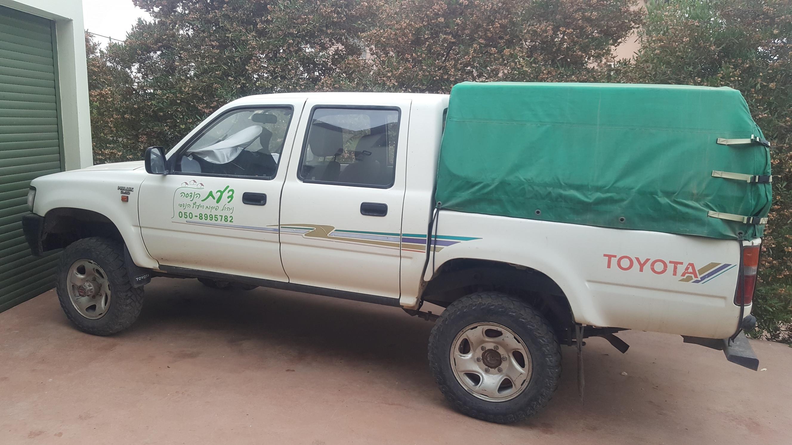

לפני עשרה ימים ביצעתי התקנת הערכה של EFS.
ההחלפה כללה, פחות או יותר, את כל מה שיש להם בקטלוג להיילקס ...
קפיצים, בולמים, בושינגים, יובולטים, נדנדות ופינים מתגרזים, מוט הגה, מוט רדיוס, ובולם הגה.
הקפיצים האחוריים הוזמנו לעומס קבוע של 200 ק"ג (THX 20).
העבודה בוצעה, במקצועיות רבה, במוסך גבע. מומלץ רק לבעלי טויוטה שלא מפחדים שהרכב יידבק במחלות של לנדרובר ושמוכנים לשמוע בדיחות על היילקס.
בהחלפה התגלה עלה שבור באחד הקפיצים האחוריים.
בהרכבת המוט המייצב חזרה נשאר מרווח מינימלי בינו לבין מוט הרדיוס. הכנתי ספייסר בין המוט לשלדה, מפלטה של 25 מ"מ , כדי להרחיק בינהם.
הרכב התרומם בכ 4 ס"מ גם מאחור וגם מלפנים, למרות שהקפיצים הקדמיים היו יחסית מעוגלים ולא ישרים או הפוכים.
בנסיעה על הכביש, ללא משקל משמעותי, הרכב מספיק רך מבחינתי ולא קופץ מאחור.
בנסיעת שטח שביצעתי בסביבה הקרובה הרכב מרגיש נעים ולא קשה מדי, גם ללא משקל בארגז
. ההרגשה היא שסוף סוף המתלים עובדים ומצמידים הגלגלים לקרקע ולמרות שהצמיגים בסוף דרכם אין איבוד אחיזה בכלל. כמו כן נגמרו כל המנגינות והצירצורים מהמתלים.
כרגע מתכנן לנסוע עם מוט מייצב קבוע ולא להתקין מנתק .
עדיין לא בדקתי עם עומס בארגז, יבוצע בקרוב.
לפני
קובץ מצורף 119837
אחרי
קובץ מצורף 119838
קובץ מצורף 119839
