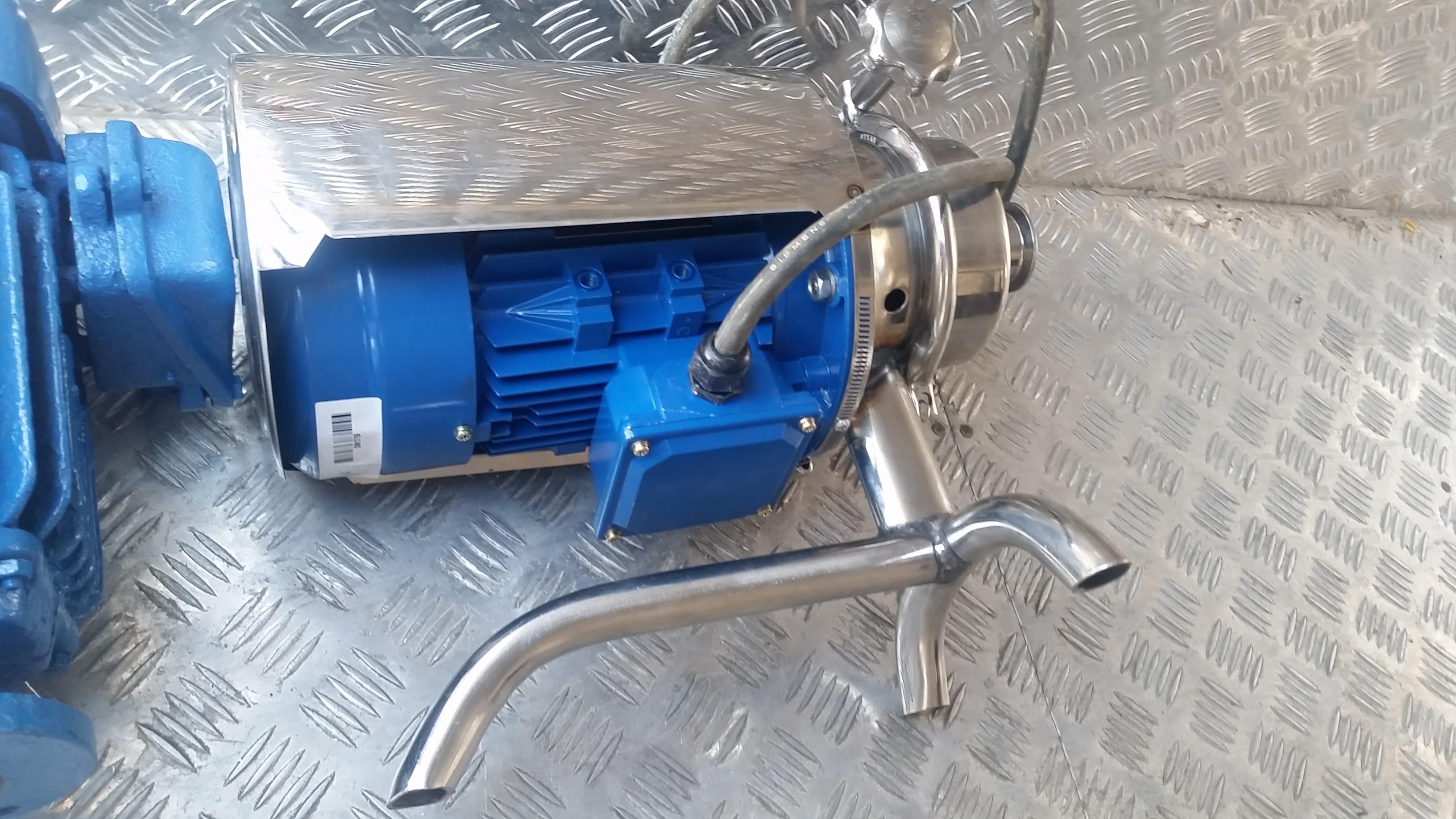

קובץ מצורף 120001
למען קוראי העתיד:
סוף לסיפור- הרכבת מנוע תלת פאזי 1 כ"ס עם סל"ד מופחת (1400).
1000 שקלים + מעמ.
אחרי ניסוי אדע אם בכלל צריך ווסת תדר.
הלקח הוא לקחת אך ורק תלת פאזי לאפליקציות כאלו, כל התהליכים יותר פשוטים ואפילו לא צריך תשתית תלת פאזי כי הממירים עושים את העבודה הזאת.
תודה לכולם ובמיוחד לאלי (elitkh) שעזר גם בטלפון.
