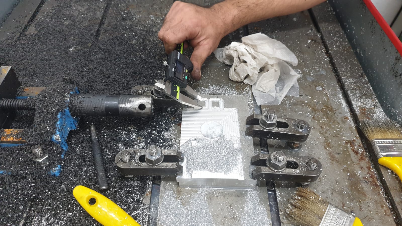

קובץ מצורף 126504
צילום מבדיקה בסיסית שעשיתי אתמול לכלי פיקסד גנטרי סיני (בתקציב).
לא הרגיש שהאלומיניום גדול עליו.
תגובה: מחפש קיט כרסומת CNC לצעדים ראשונים בתחום.
השאלה כמה זמן זה יחזיק ומה רמת הדיוק.
