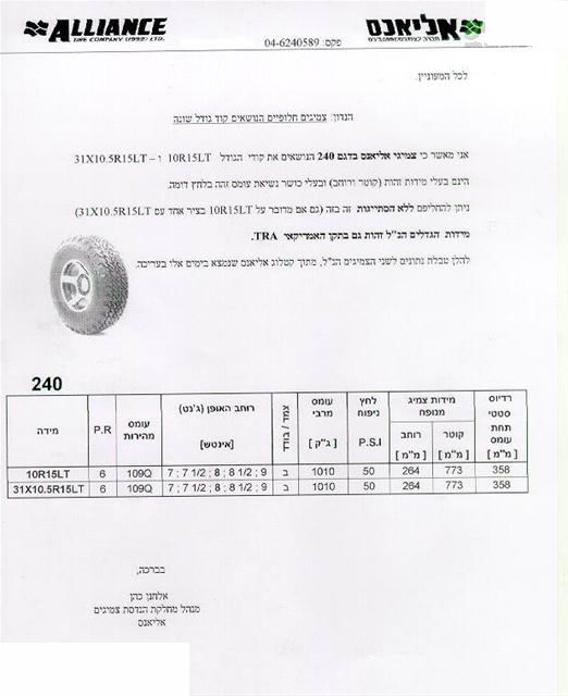

1. מידת צמיגים ברשיון - יש לו את הטעות סופר (?) הזו של "10/15" שלזכרוני דובר עליה בעבר אבל אני לא מוצא את השרשור. בפועל ברכב מותקנים 31X10.5X15 המכון עשה לו בעיות אבל בסוף הוא עבר בעזרת חבר, לדעתי זה הזמן לתקן רישומית את הנושא ולא להסתמך על אותו חבר כל פעם מחדש. אין מחשבות על מידה אחרת, לי אישית אין נסיון כל כך בנושא - האם מדובר רק על הגעה למכון טסטים ובקשה לשינוי מידה בעלות כספית או שיש עוד איזה קאט'ש? האם מישהו יודע על מכון באיזור רחובות/נס ציונה שמומלץ לנושא?

זו אינה טעות סופר אלה מידה ישנה שבפועל שווה ל31.10.5 15.
יש איזה מסמך שמצהיר על זה מסתובב פה באתר..

זה המסמך של אליאנס. הוא ממסמך את העובדה ש10/15 זה הגדרה היסטורית שלא קיימת יותר. זה נכון לגבי כל צמיג, לא רק אליאנס (שזה מה שהגיע במקור על הג'יפים).
קובץ מצורף 126670

עם המסמך הזה והפרצוף הירוק שלו לא יגלגלו אותו במכון טסטים?

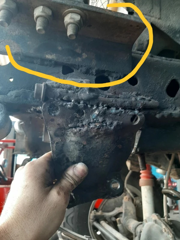

אכן, מראות קשים יונית.
הבעלים הקודם איבד את סט הבוקסות שלו והחליט שלא צריך, אפשר לעשות הכל עם רתכת.
הבזנט המרותך לשלדה מלמעלה זה משהו מקורי, לא ראיתי כזה דבר. תושבת לכננת אני מנחש?

אין כננת ואני לא רואה בתמונות תושבת אבל אני פחות מכיר את הגרוטאות האלה. מה שכן הבחור (החבר) השקיע לא מעט. הכלי כבר יד 19https://uploads.tapatalk-cdn.com/201...f2d1d10111.jpg

עניין המידה לא אמור להוות בעיה שכן זו המידה המקובלת והיא מופיעה במחשבים. הוא רק צריך ללכת עם הרישיון למכון טסטים ולבקש לשנות לפי האוטודאטה.. חוקי לחלוטין. גם העלות שולית, לדעתי כמה עשרות שקלים.

opl
צריך לרתך את היד למי שעשה מה שעשה כאן
תגובה: ייעוץ ביישור קו, אחזקה ושיפור עקומת למידה - CJ86
נראה כמו משהו שריתכו בשטח ואח"כ כבר אמרו: נו, זה החזיק, בוא נצבע וזהו.

קובץ מצורף 126674
נראה לי שנמרוד התכוון לזה 👆
וכן, פושע מי שעשה את זה.
אז מה אם יד 19, יש רכבים מודל 2004 ויותר עם 10 בעלים בעבר ואפילו יותר, תחשוב שיש בני אדם שכל שנה מחליפים רכב, אז אולי לגבי cj זה לא בדיוק תופס כי מי שמחזיק אחד יחזיק אותו כמה שנים טובות ברוב המקרים, לפעמים(רק לפעמים) האובייקט משתבח במעבר בין הידיים.

כמה פעמים ניסו לשנות בטסטים וזה לא נתן להם, והטסטר אמר שזה אולי בגלל שזה רכב אספנות. מצד שני הם מודעים לעניין הצמיגים ואני גם מגיע עם אישור הייצרן ולכן בדרך כלל לא עושים בעיות

צמיגים - 10/15 זו מידה ישנה של צמיגי אליאנס שהיו מידה אופציונלית מקורית מהיצרן בשנות ה-80. המידה הזו מקבילה אחד לאחד ל-31/10.5R15 של היום. צירפו לך כאן את הצילום של המסמך הרלוונטי מאליאנס וישנו לך את זה ברשיון. לא בעיה בכלל.
