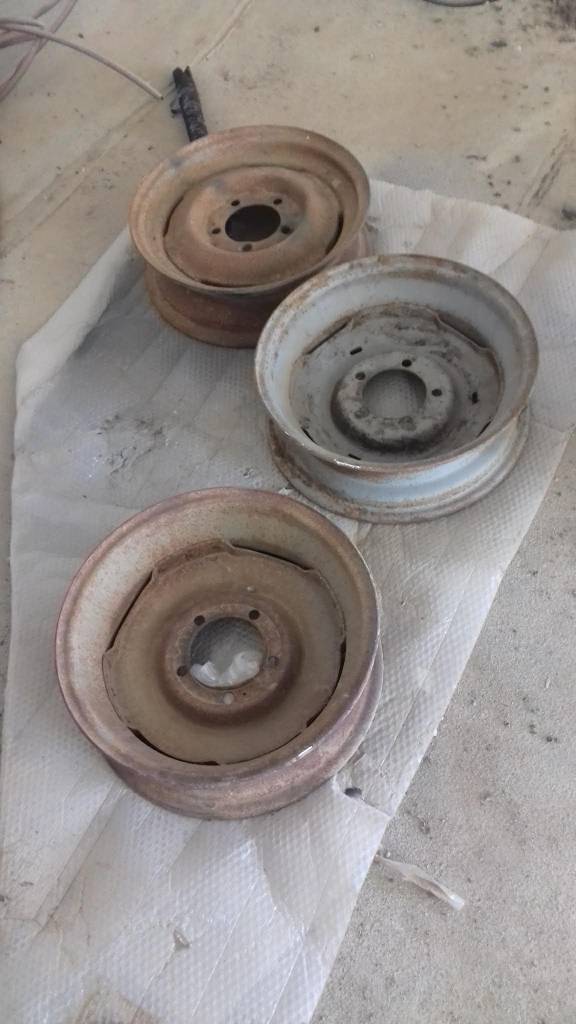

יש לי חישוקים ישנים ונדירים יחסית 5"/16" של cj , שהיו חלודים ( צריך עוד 2 ). עבדתי בעבר בי-ם באינטל ו-AVX עם מכונות ניקוי חול והחלטתי שזו צורת הניקוי שאני מעדיף לפני צבע. קניתי אקדח ניקוי חול וחשבתי בתחילה לנקות ללא מכונה . קניתי חול 2 סוגים , ים/לבן מחצבה ובבדיקה ראשונית התברר שהלבן יעיל יותר. התחברתי למדחס של שכן , אבל כנראה הלחץ שלו לא מספיק. במהלך התהליך דווח לי על מפעל הייטק אחר שהחליף מכונה והתנדבתי לבצע להם את פינוי הישנה. קראתי באתר של חב' ספריי טק שלחץ העבודה במכונה שלהם הוא 100psi. שואל ככתוב בכותרת . קובץ מצורף 127669קובץ מצורף 127670קובץ מצורף 127671קובץ מצורף 127672קובץ מצורף 127673קובץ מצורף 127674קובץ מצורף 127676

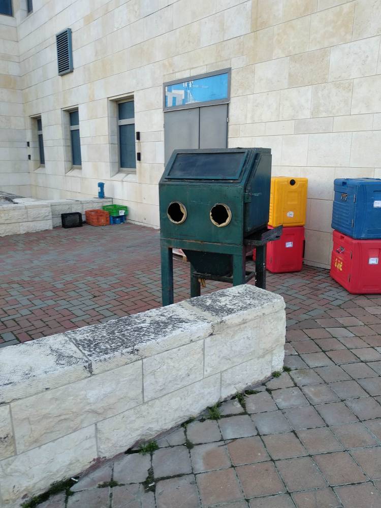

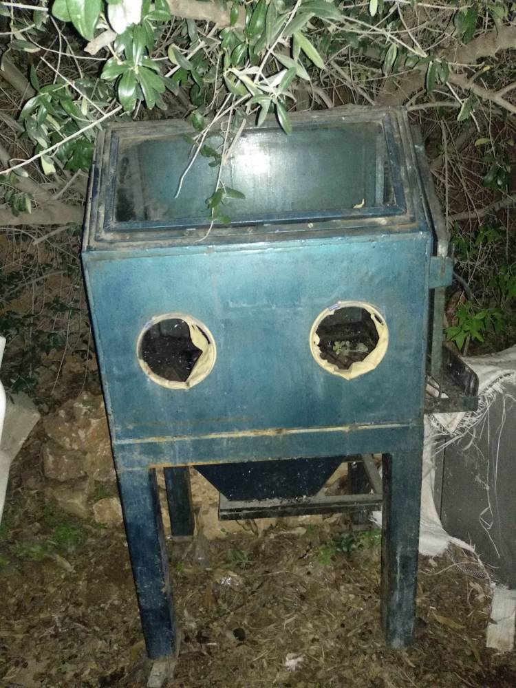

תא הניקוי מיועד לחלקים קטנים בתוך חלל סגור. יהיה לך קשה לתמרן עם ג'אנט בתוכו. עדיף נקוי באויר פתוח.

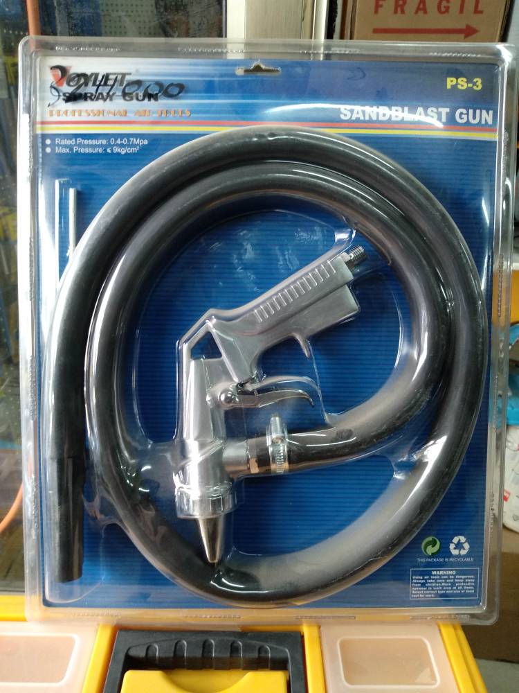

. בהקשר לחול ועלויות : האקדח עלה לי ₪150 , ה-CASE/BODY של המכונת ניקוי חול עלה לי עלות דלק של 6+6 ק"מ. מה שיעלה יקר יותר הוא מדחס בריא , אבל אם אנקה אותם כימית , אחכה להזדמנות למדחס.

אתה מסתבך. הטכניקה של השרייה בחומץ היא לחלודה קשה בחלקים עם גאומטריה מורכבת וחללים קטנים ולא נגישים. הג'אנטים שהצגת בתמונה במצב אידיאלי לעבודה עם דיסק 4.5 ומברשת פלדה. באמת לא ביג דיל.

גם בלי מים עדיין אתה נשאר עם חומץ בריכוז 5% בלבד... ולהערכתי, ממצב הג'נטים כפי שראיתי, אתה תופתע לחיוב מהתוצאה.

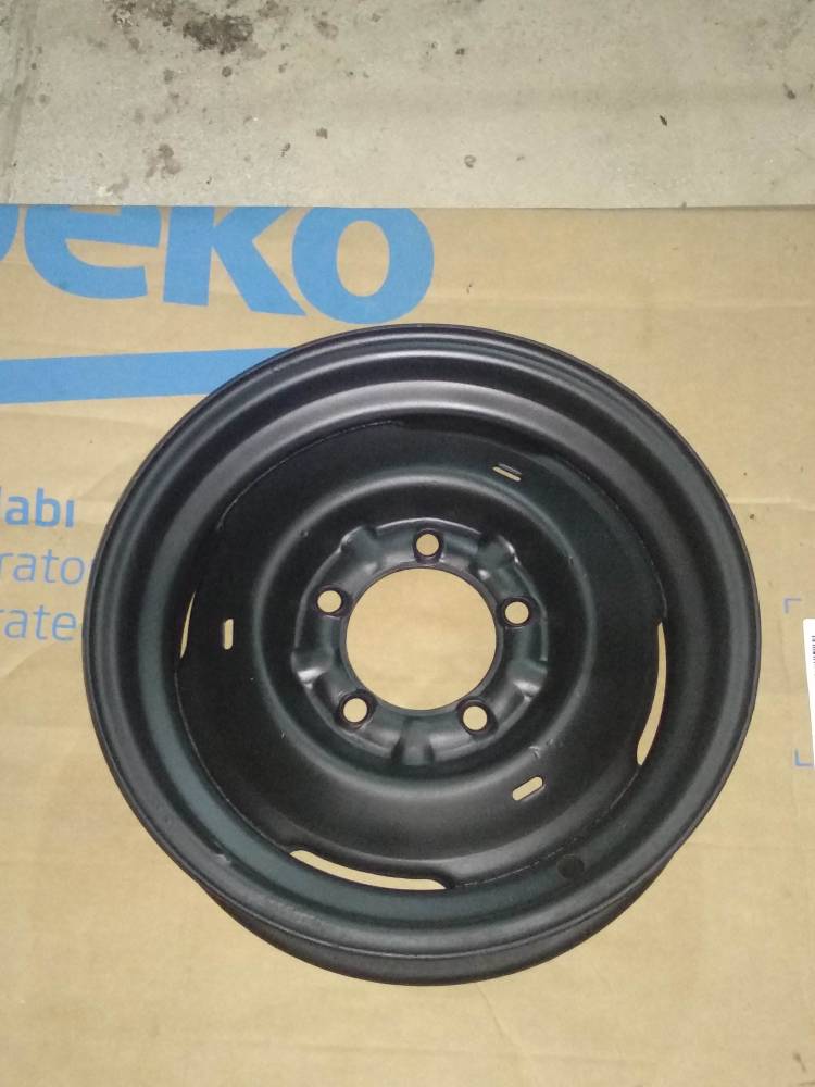

בסרטון , זו רמה/שתיים יותר ממה שאני צריך/רוצה/יכול. אני עובד עם חישוקי ברזל ( בסרטון זה נראה סגסוגת ) וללא תנור. משתמש בספריי האמריקאי , X2 , שחור מט , 2 שכבות. מספיק לצרכיי. ואם החישוק/צבע חטף מכה בצבע , הבקבוק ספריי יכול לתקן במקום.( בתמונות צביעה של חישוק קודם ).

מצ"ב תמונות שכבה שניה , שחור מט , X2 מהיום. אותי לפחות , מספק. לפני השכבה השניה , נוקתה הראשונה בפרופנול שנתתי לו להתאדות.https://uploads.tapatalk-cdn.com/202...2897cfa207.jpghttps://uploads.tapatalk-cdn.com/202...342caa1409.jpg
